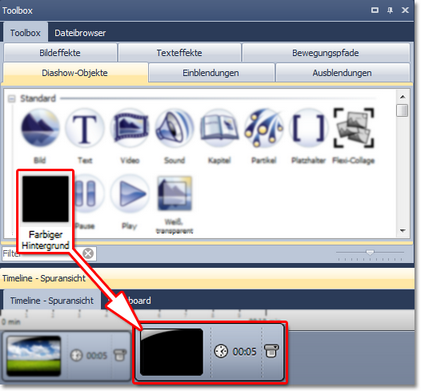

In der Toolbox unter Diashow-Objekte gibt es den Farbigen Hintergrund. Mit diesem können Sie Texte unabhängig von Bildern einblenden. Der Farbige Hintergrund kann dabei auch eine Ein- bzw- Ausblendung erhalten.
Sie können dieses Objekt wie ein normales Bild-Objekt verwenden.
Zum Einfügen machen Sie einen Doppelklick auf den farbigen Hintergrund oder ziehen Sie das Objekt mit gedrückter Maustaste in die Bilderliste oder Timeline.

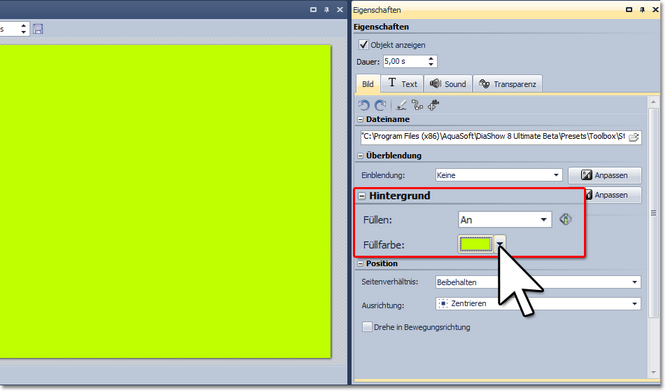

Der Farbige Hintergrund erscheint nach dem Einfügen immer zunächst schwarz. Sie können die Farbe jedoch im Fenster Eigenschaften unter Hintergrund - Füllfarbe ändern.

"Farbiger Hintergrund" aus Toolbox in Timeline ziehen
Hintergrundfarbe
Hintergrundfarbe auswählen

Möchten Sie den Farbigen Hintergrund exakt an einer bestimmten Stelle platzieren, so ziehen Sie ihn mit gedrückter Maustaste aus der Toolbox an die gewünschte Stelle in der Timeline oder Bilderliste. Wenn Sie die Maustaste gedrückt halten und sich zwischen den vorhandenen Objekten bewegen, erscheint eine rote Linie. Diese Linie dient als Hinweis darauf, wo der Farbige Hintergrund eingefügt wird, wenn Sie die Maustaste loslassen.
Das gleiche Prinzip gilt auch für andere Diashow-Objekte.
