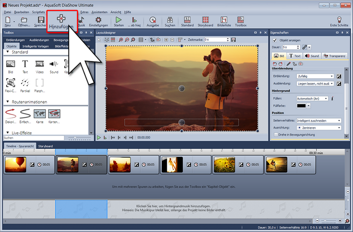

1. Bilder einfügen
Starten Sie das Programm und wählen Sie im Willkommensdialog ein leeres 16:9-Projekt aus.
Info
Falls Ihre Bildschirmansicht nicht der Ansicht in dem unteren Screenshot ähnelt, klicken Sie in der Toolbar auf Standard. View_Default
Bilder hinzufügen
Bilder lassen sich auch über das Plus-Symbol hinzufügen
Klicken Sie auf das Plus-Symbol in der Toolbar und fügen Sie Ihre Bilder ein. Wenn Sie mehrere Bilder gleichzeitig einfügen wollen, halten Sie die  Strg -Taste gedrückt und klicken Sie mit der Maus auf die Bilder. Wenn Sie einen ganzen Bildordner einfügen wollen, wählen Sie aus dem oberen Menü Hinzufügen / Verzeichnis.

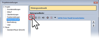

2. Hintergrundmusik einfügen
Hintergrundmusik hinzufügen
Klicken Sie auf das Musik-Symbol in der Toolbar. Es öffnet sich das Menü für die Hintergrundmusik mit einer leeren Titelliste. In dem Menü befindet sich ein Plus-Symbol , über welches Sie Musiktitel hinzufügen können. Bestätigen Sie mit OK, um die Titel in das Projekt zu laden.
