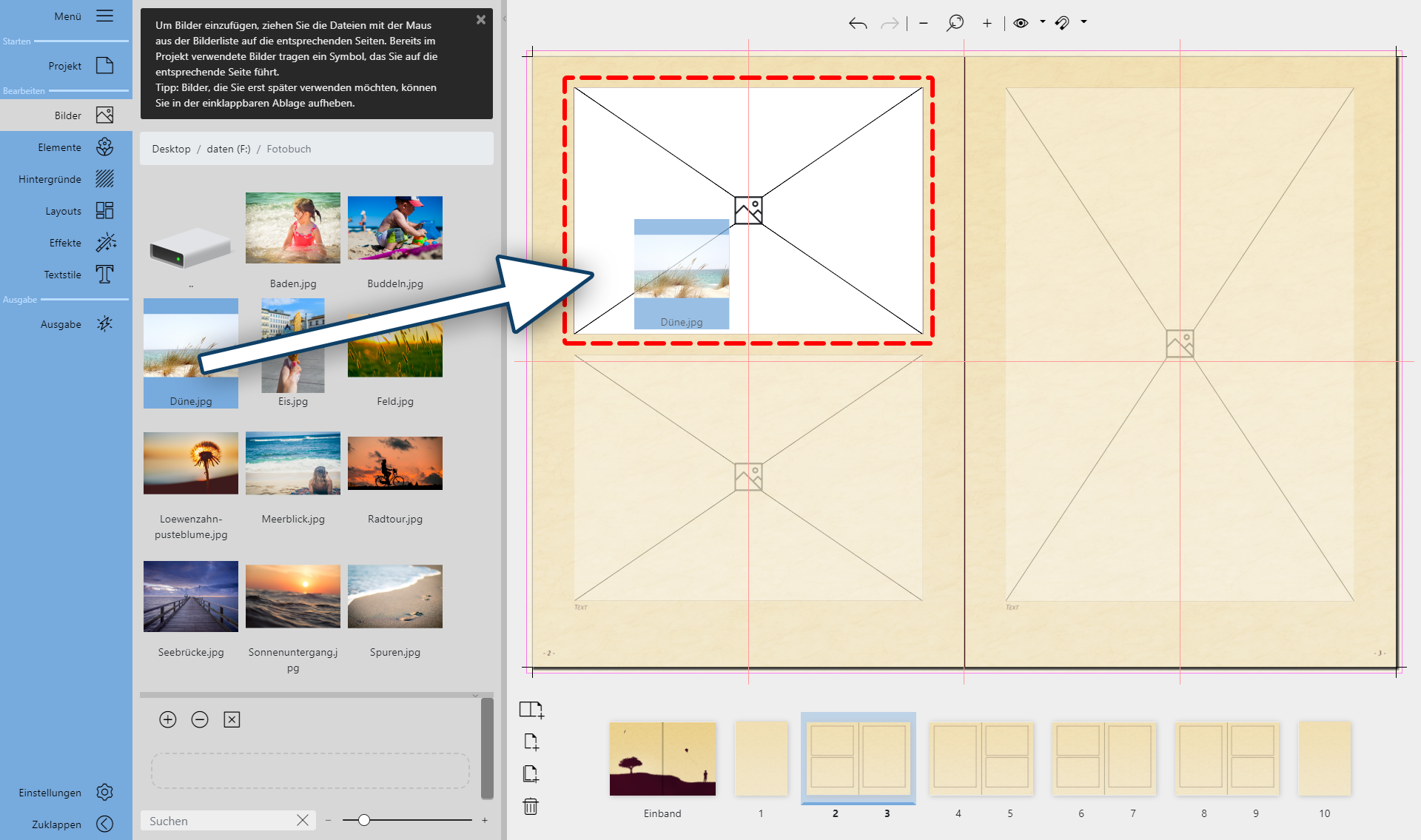

Bild in Vorlage oder Layout einfügen
Bild in Vorlage einfügen
Wählen Sie in der Seitenübersicht die Seite mit einem Klick aus, auf die das Bild eingefügt werden soll.  Wenn Sie mit einer Vorlage oder einem Layout arbeiten, ziehen Sie das Bild mit gedrückter linker Maustaste auf den Platzhalter, bis dieser weiß wird und lassen die Maustaste los. Das Programm schneidet das Bild zu.

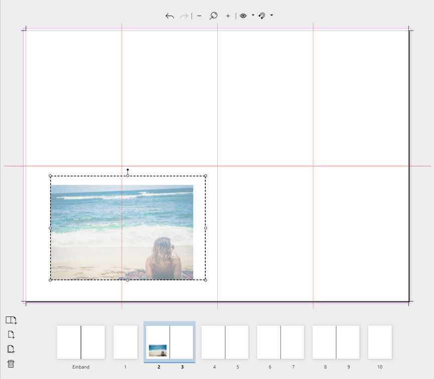

Bild in leere Seite einfügen
Wählen Sie in der Seitenübersicht die zu füllende Seite mit einem Klick aus. Ziehen Sie ein Bild aus dem Dateibrowser oder Ablage direkt auf die geöffnete Seite an die gewünschte Position im Seiteneditor.

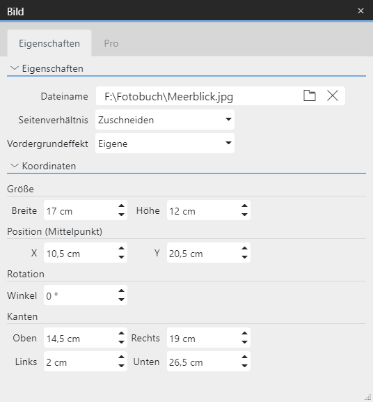

In den Pro-Eigenschaften wird auch die Bildgröße angezeigt
Dieses Feature steht nur in der Pro-Version zur Verfügung.
In den Eigenschaften des Bildes können Sie die Größe und die Position des Bildes auch durch manuelle Eingabe festlegen. Öffnen Sie die Eigenschaften eines Bildes im Seiteneditor per Doppelklick auf das Bild oder über Rechtsklick auf das Bild und Eigenschaften.

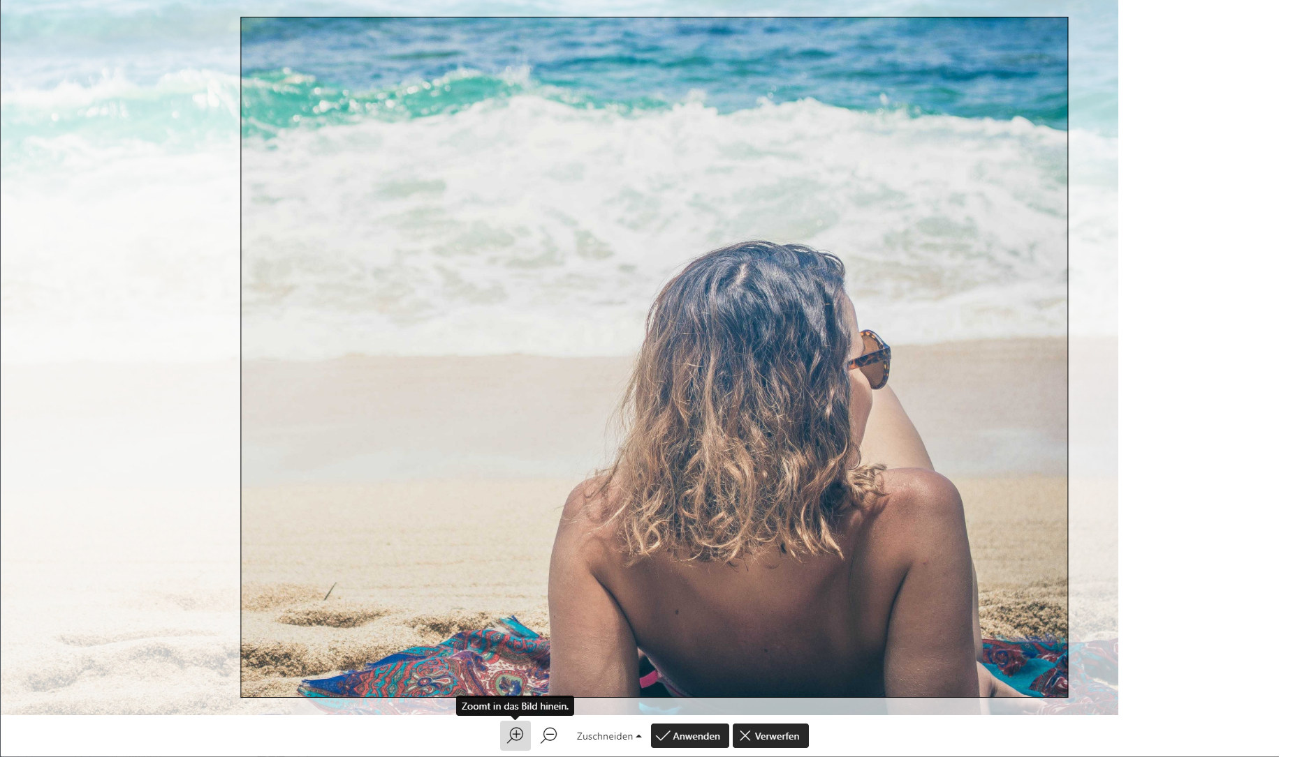

Klicken Sie mit rechts auf ein Bild und wählen Sie Zuschnitt bearbeiten, um den Bildausschnitt zu ändern. Das empfiehlt sich bei Bildern, die ein anderes Seitenverhältnis haben, als der durch Sie gesetzte Bildauswahlrahmen. Auf diese Weise können Sie Bilder auch zoomen.
Bildausschnitt verschieben
Verschieben Sie mit der Maus das Bild unter dem Ausschnittrahmen. Die blassen Bildbereiche werden auf der Fotobuchseite nicht angezeigt. Bestätigen Sie den neuen Bildausschnitt mit dem Button Anwenden.
In Bildmotiv zoomen
In Bildmotiv zoomen
Um ein Bildmotiv hinein oder heraus zu zoomen, nutzen Sie die Lupen am unteren Bildrand.

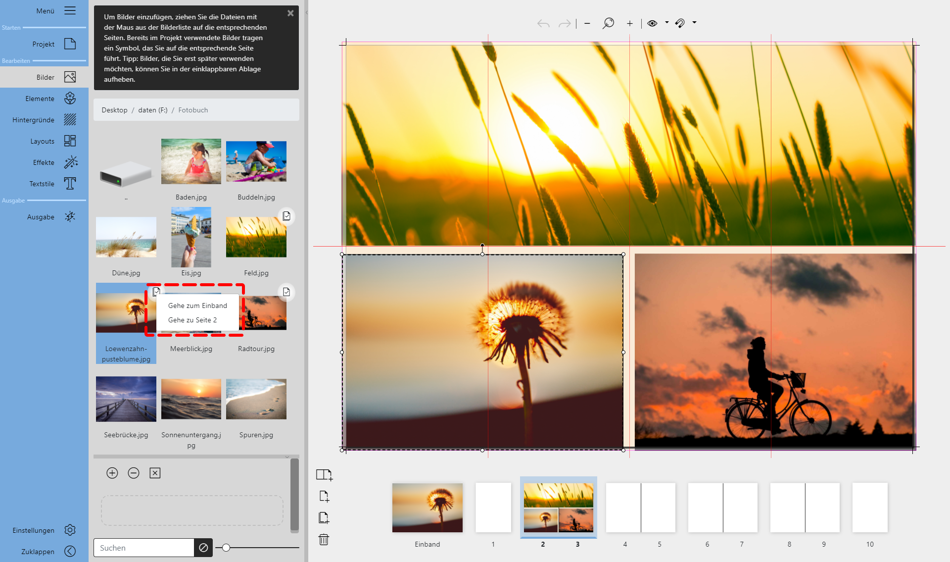

Im Dateibrowser und in der Ablage erscheint neben Bildern, die Sie in Ihrem Projekt bereits verwendet haben, ein Seiten-Symbol mit Häkchen. Klicken Sie mit der linken Maustaste auf das Häkchen-Symbol, um angezeigt zu bekommen, auf welcher Seite bzw. auf welchen Seiten das Bild verwendet wurde.
TB_ImageMarked1
Wurde ein Bild nur auf einer Seite verwendet, öffnet sich bei Klick auf das Häkchen-Symbol die Seite im Seiteneditor, auf der das Bild verwendet wurde.
TB_ImageMarked2
Wurde ein Bild mehrfach oder auf mehreren Seiten verwendet, erscheint das Häkchen-Symbol mit mehreren Seiten. Klicken Sie mit der linken Maustaste auf das Häkchen und es erscheint eine Auswahlliste der Seiten, auf denen das Bild verwendet wurde. Durch Anklicken von Gehe zu... in der Auswahlliste, wird diese Seite im Seiteneditor geöffnet und das entsprechende Bild markiert.

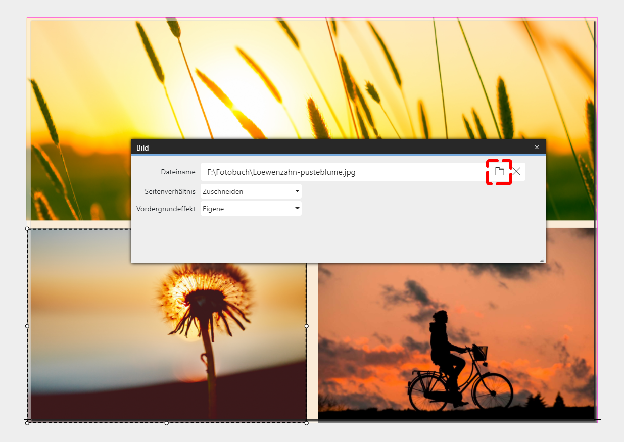

In Eigenschaften vorhandendes Bild durch neues Bild ersetzen
Alternativ klicken Sie das zu ersetzende Bild per Doppelklick an und wählen im Eigenschaften-Fenster über das Ordner-Symbol das neue Bild von Ihrem Rechner aus. Alle Eigenschaften des Vorgänger-Bildes (Größe, Bildeffekte etc.) werden auf das neue Bild übernommen.
