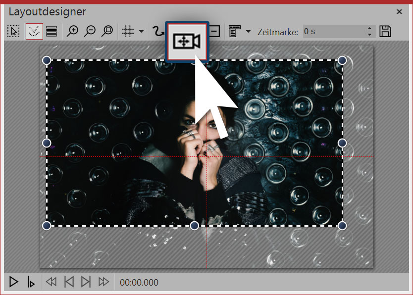

Nachdem Sie Ihre Fotos eingefügt haben, klicken Sie das erste Bild, in das Sie hinein zoomen möchten, an. Sie sehen jetzt die Vorschau im Layoutdesigner. Über der Vorschau sehen Sie ein kleines Kamera-Symbol. Um mit dem Kameraschwenk arbeiten zu können, klicken Sie auf das Symbol. Wenn Sie jetzt an den runden Anfassern ziehen, die sich an jeder Ecke der Vorschau befinden, legen Sie den Ausschnitt fest, der als erstes zu sehen sein soll. Wenn Sie in das Bild hinein zoomen möchten, darf dieser Ausschnitt also ruhig etwas größer sein.
Der Ausschnitt sollte das gleiche Seitenverhältnis haben, wie Ihr Projekt (also z.B. 16:9). Dabei hilft Ihnen die Anzeige der Rahmen-Linien. Ziehen Sie den Rahmen so, dass kein Teil des Ausschnitts über die gestrichelte Linie hinaus ragt.
Symbol für Kameraschwenk/Zoom
Kamera-Symbol anklicken

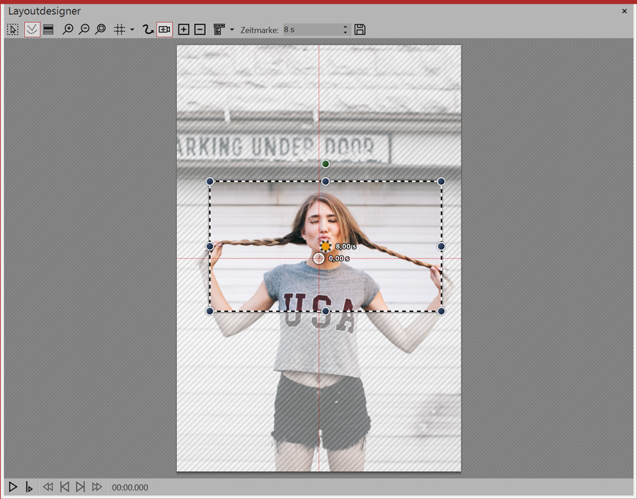

Unter Ihren Fotos gibt es bestimmt auch einige Hochkantbilder. Gerade, wenn man hier mit automatischen Effekten arbeitet, sind Köpfe oder andere wichtige Bildteile abgeschnitten. Wenn Sie hier selbst einen Kameraschwenk erstellen, ist ein gutes Ergebnis keine Sache von Glück mehr 🙂
Wenn man in einem Hochkantbild auf ein Gesicht zoomen möchte, wirkt es in den meisten Fällen besser, wenn der Ausschnitt formatfüllend ist. Das bedeutet, dass es an den Seiten keine schwarzen Balken gibt. Andererseits heißt das aber auch, dass nie das komplette Bild sichtbar sein wird.
Wenn Sie damit leben können, dass nur ein Ausschnitt des Fotos zu sehen ist, wechseln Sie in dem Kameraschwenk-Modus und ziehen Sie den Rahmen so auf, dass er nicht über das Bild in der Vorschau hinausragt.
Jetzt fügen Sie über das Plus-Symbol eine weitere Marke hinzu, deren Rahmen etwas verschoben oder verkleinert wird.
Auch hier geben Sie bei „Zeitmarke“ einen Wert zwischen fünf und zehn Sekunden ein.
Zoom auf Gesicht bei Hochkantbild

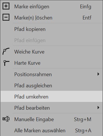

Gehen Sie hierzu genauso vor, wie beim Hinein-Zoomen. Wenn Sie fertig sind, klicken Sie mit der rechten Maustaste auf eine der orangenen Marken und wählen „Pfad umkehren“. Schon geht der Zoom aus dem Bild heraus, statt hinein.
Pfad umkehren, um Zoom-Richtung zu ändern

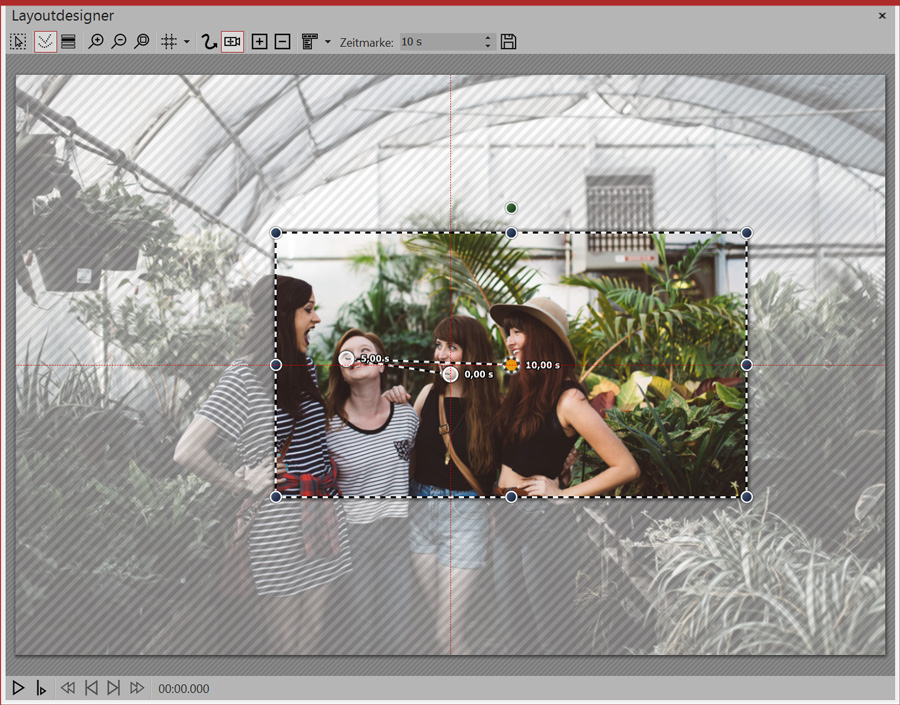

Für einen ruhigen, dezenten Zoom, der von einem Gesicht zum anderen geht, sollte der Ausschnitt moderat gewählt werden. Angenommen, Sie haben ein Bild mit einer Gruppe von Menschen, die sich etwa auf gleicher Höhe befinden. Hier benötigen Sie nur drei Marken: eine für das Hinein-Zoomen, eine für das erste Gesicht in der Reihe und eine für das letzte Gesicht in der Reihe.
Zoom über Gruppe von Menschen
Zoom / Kameraschwenk über Gruppe von Menschen
Wenn nicht alle Personen auf gleicher Höhe sind, kann man den Rahmen für den Bildausschnitt vergrößern, damit alle erfasst werden. Eine andere Möglichkeit ist es, mit weiteren Marken zu arbeiten. Hier besteht die Gefahr, dass die Kamerafahrt ungleichmäßig erscheint. Das kann man aber gut lösen. Klicken Sie mit der rechten Maustaste auf den Pfad und wählen Sie „Pfad ausgleichen„. Jetzt ist alles sanft und gleichmäßig.
