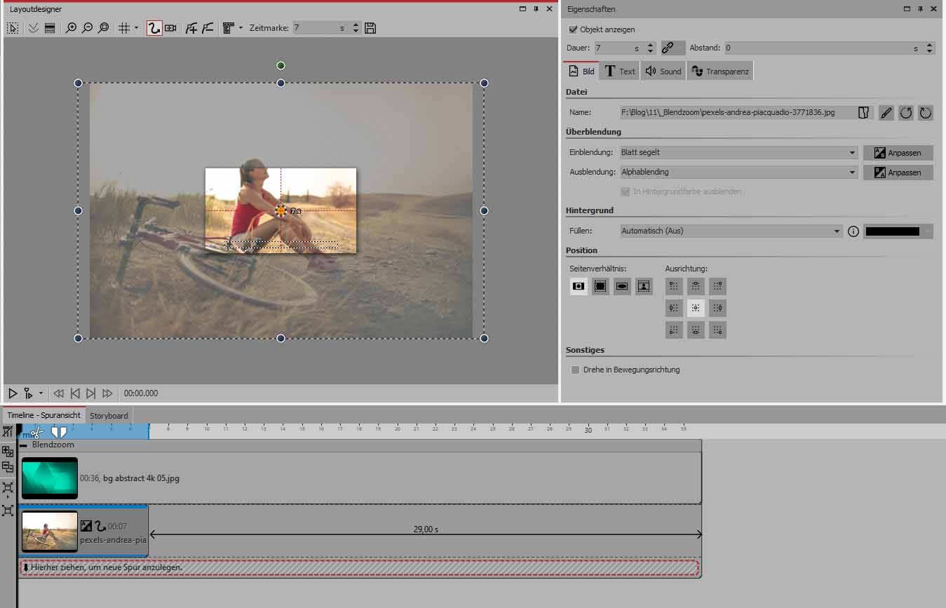

2. Unter den Hintergrund setzen Sie ihr erstes Foto. Geben Sie diesem eine beliebige Einblendung und die Ausblendung „Alphablending“. Verkleinern Sie das Foto im Layoutdesigner am Auswahlrahmen so, dass es gut vor dem Hintergrundbild aussieht.
3. Geben Sie im Bewegungspfad-Modus der ersten Zeitmarke den Wert 5 s (statt 0 Sekunden).

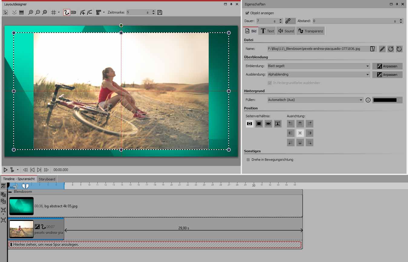

4. Jetzt wird noch der besondere Effekt hinzugefügt – die Vergrößerung des Bildes, während der Ausblendung. Fügen Sie dafür eine zweite Bewegungsmarke hinzu. Verkleinern Sie mit der Minus-Symbol-Lupe die Ansicht im Layoutdesigner. Ziehen Sie dann den Auswahlrahmen des Bildes an einer Ecke auf ungefähr dreifache Größe.
In meinem Beispiel setze ich die Vergrößerungs-Marke genau über die erste und ziehe das konsequent durch – je nach Foto kann es aber auch interessanter wirken, wenn man einen bestimmten Motivausschnitt in den Mittelpunkt rückt.
Blendzoom - Erstes Bild mit zweiter Bewegungsmarke
Beim Abspielen sehen Sie, wie das Bild auf dem Hintergrund eingeblendet wird – und nach fünf Sekunden sich vergrößert und transparent wird.
