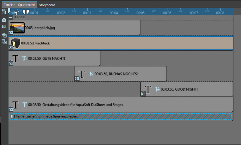

Im Bild unten sehen Sie, wie der Abspann-Effekt in der Timeline aufgebaut ist:
Timeline-Ansicht
Der Aufbau in der Timeline
  • Setzen Sie ein Foto oder Hintergrundbild in ein Kapitel.

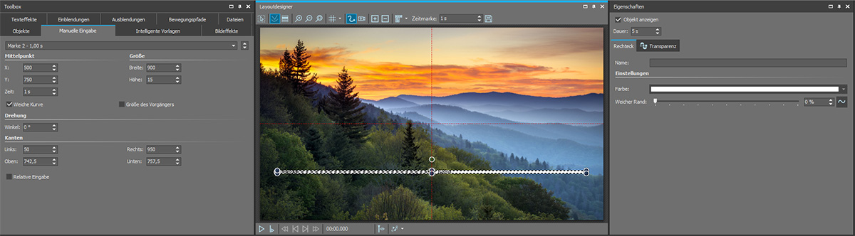

  • Darunter ziehen Sie die „Rechteck“-Form aus der Toolbox. Wählen Sie eine Farbe für das Rechteck (ohne Transparenz!).
  • Ziehen Sie das Rechteck zu einem schmalen, langen Balken zusammen und platzieren Sie den Balken mittig bzw. passend zum Motiv.
    Beim genauen Positionieren hilft Ihnen die Manuelle Eingabe – Aufruf mit STRG+M –
Die Eigenschaften des Rechtecks
Rechteck in Manueller Eingabe – Layoutdesigner – Eigenschaften – Klick für Vergrößerung
  • Um den Balken zu animieren, wird im Bewegungspfad-Modus eine zweite Marke hinzugefügt und der Balken stark verkleinert und nach links gesetzt (Manuelle Eingabe für Marke 1: X=50/Y=750, Breite: 1 / Höhe 15, Zeitwert auf 1 Sekunden).
  • Dann mit Rechtsklick im Layoutdesigner „Pfad umkehren“.

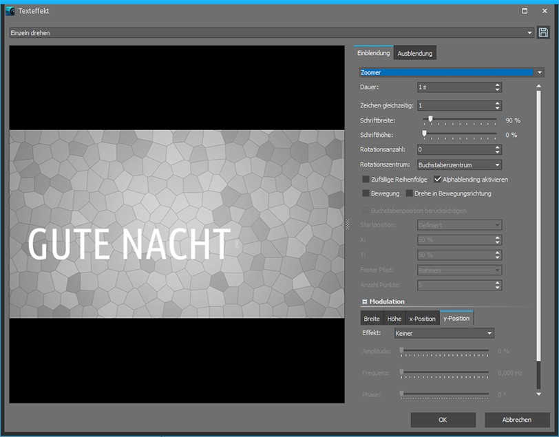

  • Nun wird ein erstes Textobjekt eingefügt, platziert und in den Eigenschaften mit einer Textanimation versehen. Ich habe den Effekt mit den im folgenden Bild zu sehenden Einstellungen erstellt – sowohl beim Reiter „Einblendung“ als auch bei „Ausblendung“ – und hinterher für mich als „Einzeln drehen“ gespeichert.
Einstellung für Textein- und ausblendung
Einstellungen für die Textanimation
  • Kopieren Sie das erste Text-Objekt, um es weiterzunutzen.
    In diesem Beispiel finden sich drei verschiedene Texte – „Gute Nacht“, „Buenas Noches“ und „Good Night“ – , die durchgewechselt werden.
    Sie können beliebig viele wählen und diese immer wieder hintereinandersetzen – solang Sie möchten.

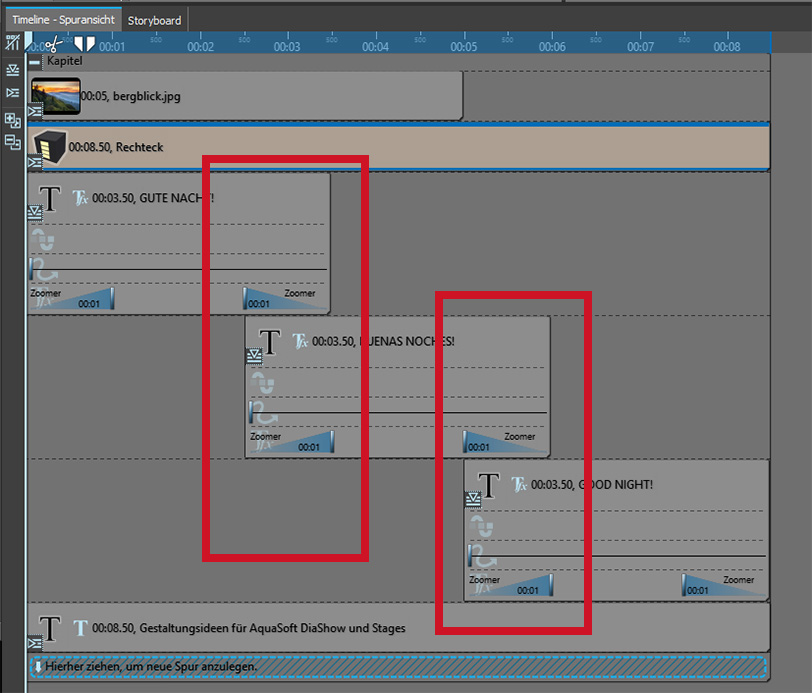

  • Während der erste Text noch ausgeblendet wird, erfolgt schon die Einblendung des folgenden Objektes – damit scheint es so, als ob die Buchstaben einzeln ersetzt/umgeklappt/gedreht werden.
    In Stages (siehe Screenshot unten)  lässt sich das prima visuell in der Keyframespur abstimmen – in DiaShow hilft niedere Mathematik und der Punkt „Abstand“ in der Eigenschaften-Box.
Keyframespur in Stages
Über die Keyframespur in Stages die Aus-/Einblendung timen
