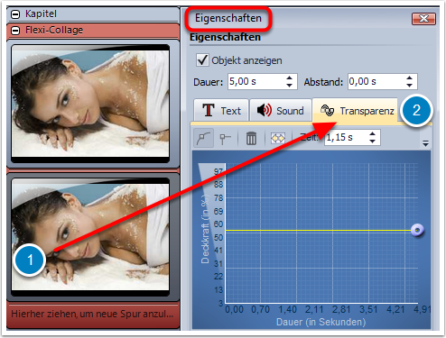

  7.  Zurück in der Timeline wählen Sie die bearbeitete Kopie erneut aus (1) und setzen dann die Transparenz im Eigenschaftenfenster (rechts oben) auf 50% oder mehr herunter (2)
