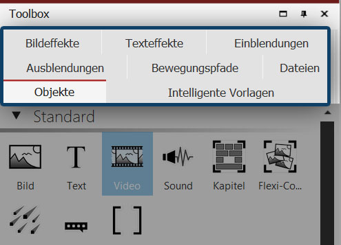

In der Toolbox gibt es acht verschiedene Tabs. In einigen davon können Sie eigene Vorlagen speichern, die Ihnen die Arbeit mit dem Programm erleichtern. In diesem Tabs können Sie eigene Vorlagen unterbringen:
  1. Bildeffekte
  2. Texteffekte
  3. Bewegungspfade
  4. Objekte
Tabs in der Toolbox
Tabs in der Toolbox

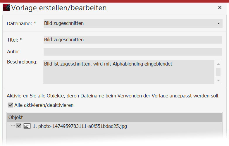

Wenn Sie z.B. Bildeinstellungen speichern wollen, mit denen Sie auch andere Bilder einfügen möchten, ziehen Sie das Bild-Objekt in die Toolbox. Anschließend erscheint ein Fenster, in dem Sie für die neue Vorlage einen Namen und eine Beschreibung eingeben können.
Eigene Vorlage speichern

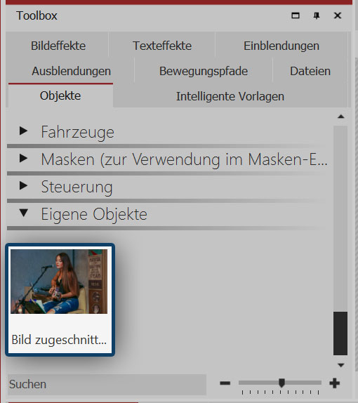

Wenn alles eingegeben ist, bestätigen Sie mit „OK“ – schauen Sie jetzt mal in die Toolbox. Ganz unten im Bereich „Eigene Objekte“ sehen Sie nun Ihre Vorlage.
Die eigene Vorlage befindet sich in der Toolbox
