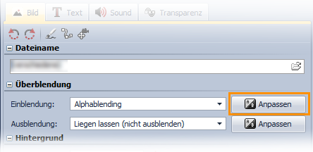

In AquaSoft DiaShow haben Sie eine große Auswahl an Überblendungen und bei fast jeder Überblendungen in der DiaShowEin- und Ausblendung können Sie die Überblendung anpassen. Wenn Sie eine bestimmte Ein- oder Ausblendung gefunden haben, die Ihnen gefällt, klicken Sie unter Eigenschaften auf den Schalter „Anpassen“ neben der Auswahl für die Ein- oder Ausblendung, um Einstellungen an der Überblendung vorzunehmen.
Schalter "Anpassen" im Fenster "Eigenschaften", hiermit kann man die Überblendung anpassen.
Schalter „Anpassen“ im Fenster „Eigenschaften“, hiermit kann man die Überblendung anpassen.
Sollten in Ihrer Ansicht die Eigenschaften nicht angezeigt werden, so können Sie diese über das Kontextmenü (mit rechter Maustaste auf das Bild klicken) des Bildes aufrufen. Eine weitere Möglichkeit besteht darin, die Eigenschaften unter Ansicht  –  Steuerelemente aufzurufen.

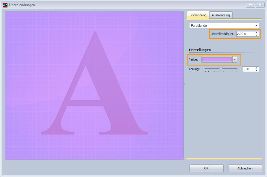

Farbblende anpassen
Wenn Sie bei der Überblendung von einem zum nächsten Bild ein bisschen Farbe ins Spiel bringen wollen, ist die „Farbblende“ die richtige Wahl. Hier können Sie außer der Überblendungsdauer auch die Farbe für die Blende wählen. In der DiaShow Ultimate-Version haben Sie außerdem die Möglichkeit, die Teilung für das richtige Verhältnis der Farbblende auf dem Bild einzustellen.
Geben Sie der Farbblende eine Dauer und Farbe nach Ihrem Geschmack

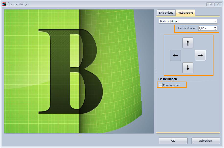

Realistisches Umblättern wie in einem Fotoalbum
In der Beispielshow “Familienalbum” sehen Sie, dass Sie mithilfe der Einblendung “Buch umblättern” quasi von einer Seite zur nächsten blättern können. Auch hier ist unter “Überblenddauer” einstellbar, wie lange die Überblendung dauern soll.
Mit Klick auf einen der vier Pfeile bestimmen Sie, aus welcher Richtung die Seite des Buches umgeblättert werden soll. Unter “Ecke tauschen” stellen Sie ein, welche Ecke den sichtbaren Knick beim Umblättern erhalten soll.
Einstellungen beim "Buch umblättern"
Einstellungen beim „Buch umblättern“
