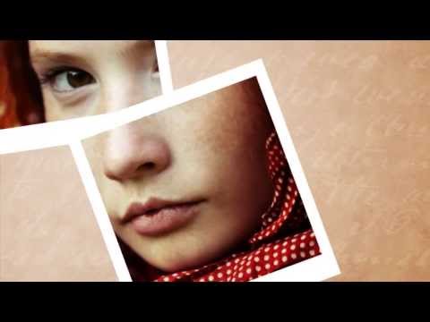

Erstellen Sie eine Polaroid-Collage mit der DiaShow 8
Mit Collagen aus mehreren Bildern lassen Sie etwas Neues und Schönes entstehen, aber geht das auch mit einem Foto? Erstellen Sie doch einmal eine Collage aus einem einzigen Bild. Das sieht nicht nur gut aus, sondern bringt auch Abwechslung in Ihre Diashow. Zudem enthalten manche Fotos mehr als nur ein sehenswertes Motiv, denken Sie z. B. an Gruppenaufnahmen oder Panoramen.
Polaroid-Collage mit der DiaShow 8:

Nun aber zur Show: Ziehen Sie ein Kapitel in die Timeline und dann einen Hintergrund in die oberste Spur. Daneben platzieren Sie Ihr Wunschbild, das sich in Teilbilder auflösen soll und wählen rechts im Eigenschaftenfenster “ intelligent zuschneiden“ aus.
Unter die beiden Bilder platzieren Sie eine Flexi-Collage, die Sie auch in den Diashow-Objekten finden. Wiederholen Sie den Vorgang, indem Sie eine weitere Flexi-Collage in die vorangegangene ziehen. Geben Sie dem Kapitel und der ersten Flexi-Collage einen aussagekräftigen Titel. Das letzte Collage-Objekt benennen Sie am besten nach dem Bildausschnitt, den es zeigen wird.
Einen Bildausschnitt mit dem Masken-Effekt erstellen
Mit dem Masken-Effekt, den Sie im Karteireiter DiaShow-Objekte Ihrer Toolbox unter
„Effekte“ auswählen können, erstellen wir jetzt unser „Zauberpapier“. Ziehen Sie den Effekt mit der Maus in die letzte Flexi-Collage. Jetzt fügen wir das dazugehörige Bild in den Inhalt ein und ziehen ein Rechteck , das im selben Karteireiter unter Masken zu finden ist, in den unteren Teil. Wenn Sie den untersten Teil des Masken-Effekts anklicken, sehen Sie im Layoutdesigner, dem Vorschau- und Bearbeitungsfenster, wo sich die Maske befindet. Klicken Sie diese im Layoutdesigner an und verändern Sie die Position und Größe wunschgemäß zu dem Ausschnitt des Bildes, der später als Polaroid angezeigt werden soll.
Damit haben den ersten und wichtigsten Schritt getan. Der Grundaufbau steht. Jetzt fehlt uns nur noch der passende Polaroid-Rahmen, um die Illusion perfekt zu machen.
Als Rahmen verwenden wir ein weißes Rechteck im PNG-Format, dessen Mitte quasi durchsichtig ist. Der Polaroid-Rahmen muss jetzt nur noch direkt unter den Masken-Effekt in der Flexi-Collage platziert werden. Für die Größenanpassung klicken Sie die Maske im Masken-Effekt an, klicken mit der rechten Maustaste und wählen im Kontextmenü „Pfad kopieren“ aus. Im Anschluss wählen Sie den Rahmen erneut mit der linken Maustaste in der Timeline aus. Jetzt öffnen wir dessen  Kontextmenü im Layoutdesigner mit einem Rechtsklick und wählen „Pfad einfügen“ aus. Position und Größe von Rahmen und Maske stimmen jetzt nahezu überein und müssen nur noch leicht nachkorrigiert werden. Dazu spielen Sie die Show im Vorschaufenster ab und verkleinern anschließend die Maske minimal, falls sie den Rahmen überlappen sollte.
Aus eins mach drei
Jetzt haben wir unseren Grundbaustein erstellt, den wir beliebig oft kopieren und abwandeln können. Klappen Sie die innerste Flexi-Collage dazu zusammen, indem Sie das Minuszeichen, oben links anklicken. Jetzt klicken Sie den zusammengeklappten Baustein mit der linken Maustaste an und drücken dabei die „Strg“-Taste.
Halte Sie die Taste gedrückt und ziehen Sie die Flexi-Collage in die darunter liegende Spur. Damit haben Sie eine exakte Kopie erstellt. Wiederholen Sie den Vorgang noch einmal.  Im nächsten Schritt benennen Sie die beiden Kopien um. Am besten nach den Bildausschnitten, die Sie später zeigen. Danach verschieben wir die Masken und Rahmen der beiden neuen Bausteine in die gewünschten Bildteile.
Aufbau in der Timeline bei zwei „Polaroids“
 Der Abschluss
Entfernen Sie die beiden Häkchen, damit die Maske und der Rahmen automatisch geladen werden.
Jetzt kommen wir zum krönenden Finale. Dank der Flexi-Collagen können wir jedes Teilbild mit einer eigenen Bewegung versehen und anschließend eine Kamerafahrt über die gesamte Animation legen. Natürlich können Sie den so erstellten Effektbaustein sichern und für zukünftige Diashows verwenden. Ziehen Sie dazu das komplette Kapitel in Ihre Toolbox.
