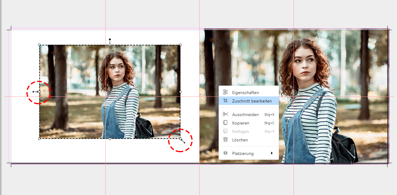

Ziehen Sie das Bild an den Anfasserpunkten größer. Dann > Rechtsklick auf das Foto > Zuschnitt bearbeiten

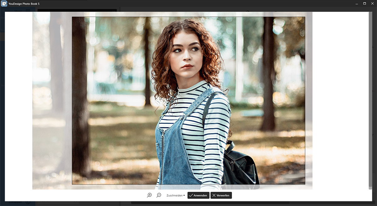

Ziehen Sie ein Foto auf Ihre linke oder rechte Buchseite. Ziehen Sie dann das Foto an den Anfasserpunkten mit der Maus so groß, das das Bild bis in den Beschnitt ragt und bis zur Buchmitte reicht. Um den Bildausschnitt des ganzseitigen Bildes jetzt zu verändern, klicken Sie das Bild mit rechts an und wählen „Zuschnitt bearbeiten“.
Im sich öffnenden Fenster können Sie den sichtbaren Bereich des Bild einfach verschieben. Die transparenten Bereiche sind im Buch nicht zu sehen. Auch ein Vergrößern des Bildausschnittes ist hier möglich – klicken Sie dafür auf die Lupe mit dem +.
