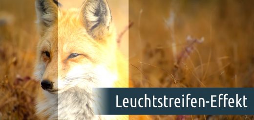

Der  „Leuchtstreifen-Effekt“-Blogbeitrag stieß auf reges Interesse und gern möchte ich Ihnen dazu eine weitere Variante vorstellen. Der Leuchtstreifen entsteht dabei nicht auf dem Bild, sondern „läuft“ nur kurz als Glanzstreifen über das Bild, während dieses mittels 3-D-Rotationseffekt „gekippt“ wird. Der Effekt kann grundsätzlich ab DiaShow 10 Ultimate und Stages 10 gebaut werden, die Animation der 3-D-Rotation lässt sich nur in Stages 10 umsetzen.
Dezenter Glanzstreifen
Aufbau Glanzstreifen-Effekt
Glanzstreifen auf Foto animieren - Aufbau
Aufbau (noch ohne 3D-Rotation)
