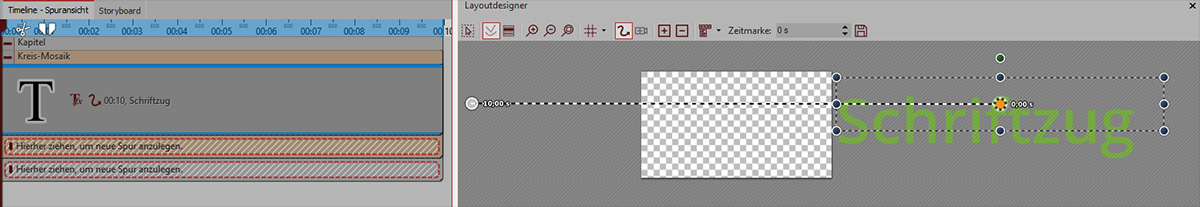

Wir beginnen mit dem Schriftzug, der von rechts nach links das Bild durchziehen soll.
  • Setzen Sie ein Textobjekt in die Timeline. Wählen Sie eine Schriftart möglichst ohne Serifen, die Schriftgröße sollte nicht zu klein gewählt werden – hier 250. Entfernen Sie den Texteffekt.
  •  Im Layoutdesigner verkleinern Sie die Ansicht und setzen den Schriftzug komplett außerhalb rechts neben die Bildanzeige. Fügen Sie eine Bewegungsmarke hinzu und setzen Sie die Schrift links außerhalb der Bildanzeige. Erhöhen Sie den Zeitwert der Marke, damit die Schrift Zeit zum „Durchlaufen“ hat.
  • Auf die Laufschrift wird der Kreis-Mosaik-Effekt aus der Toolbox gezogen.
    Um den Effekt zu bearbeiten, klicken Sie auf den Rand mit dem Namen des Effekts. Wählen Sie statt einer Farbe hier die volle Transparenz.

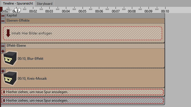

Ebenen-EffektBeide Schrift-Teile werden im Ebeneneffekt zusammengefügt.
  • Ziehen Sie den Ebenen-Effekt in die Timeline. Dort hinein in die Effekt-Ebene kommt der Blur-Effekt (der Mosaik-Effekt+Schriftzug enthält) und darunter der Mosaik-Effekt (der nur den Schriftzug enthält).

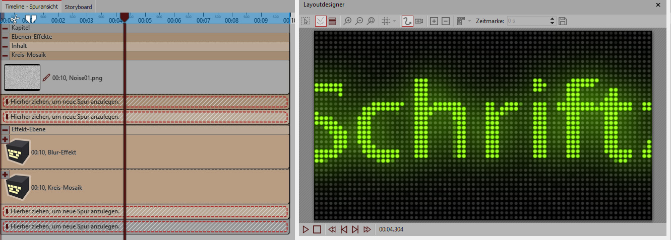

Bisher war der Hintergrund einfach nur schwarz. Um den Displayeindruck zu erhalten, wird auch Hintergrund mit dem Mosaikeffekt versehen.
In der Technikdemo wird ein eingefärbtes noise01.png mit simuliertem Bildrauschen genutzt. Sie finden diese Bilddatei unter folgendem Pfad:
app://presets/templates/data/silentfilm/noise01.png (am besten erst irgendein Bild einfügen und dann in den Eigenschaften mit dem genannten Dateipfad überschreiben)
Sie könnten alternativ auch den Farbigen Hintergrund aus der Toolbox nehmen und statt Schwarz einen Ocker-Braun-Grau-Ton wählen.
  • Ziehen Sie das Hintergrund-Bildobjekt/Noise-png in den Bereich „Inhalt“ innerhalb des Ebeneneffekts.
    Über den Bildeditor wird diesem die Helligkeit genommen (Helligkeit-35 / Kontrast -91).
  • Ziehen Sie dann den Kreis-Mosaik-Effekt auf das Noise.png und passen Sie den Mosaik-Effekt an.
