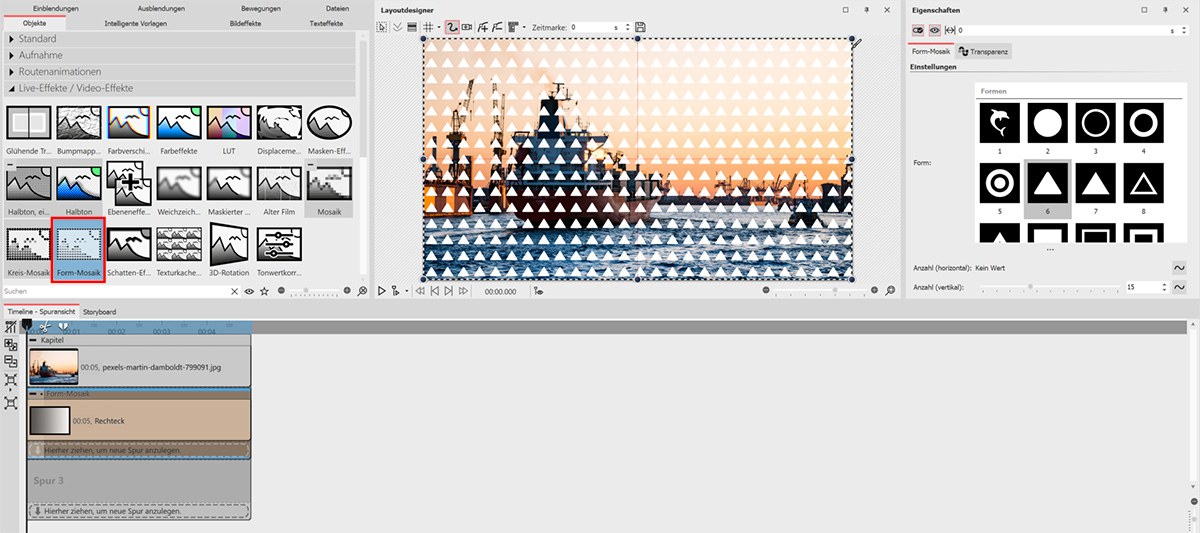

Fügen Sie ein Bild (oder Video) in die Timeline in das Kapitel-Objekt ein.
Darunter ziehen Sie den Live-Effekt „Form-Mosaik“ aus der Toolbox.
Fügen Sie nun aus der Toolbox die Dynamische Form „Rechteck“ in den Form-Mosaik-Effekt ein.
Markieren Sie dann wieder den Form-Mosaik-Effekt, um die Wirkung zu beurteilen.
In den Effekt-Eigenschaften können Sie u.a. eine Musterform wählen und auch die Größe des Musters beeinflussen.
Am Rechteck können Sie jederzeit die Farbe des Musters ändern.

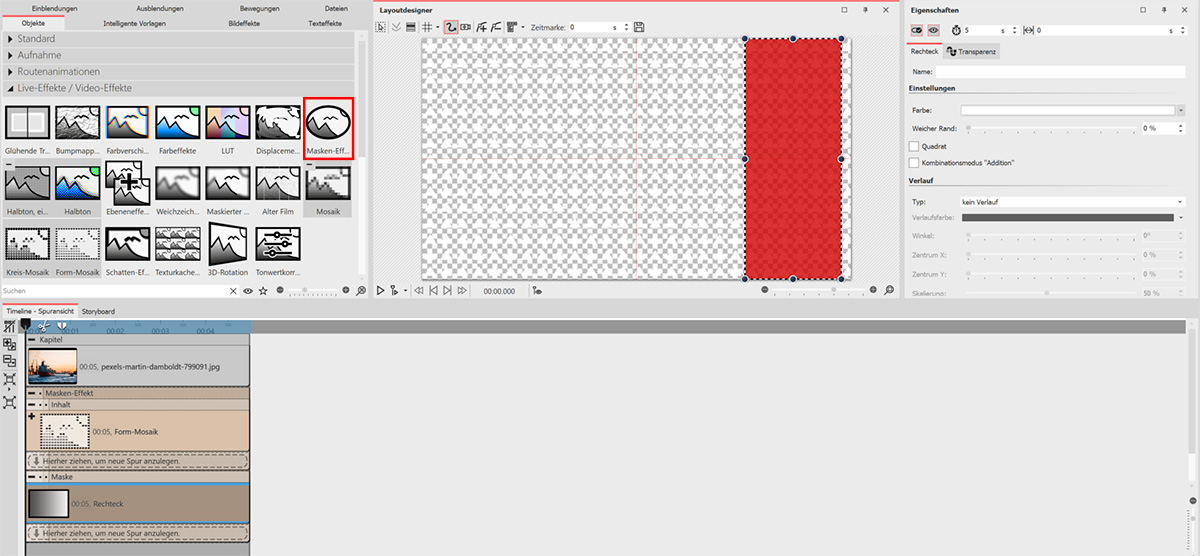

Das Muster soll nicht das ganze Bild bedecken. Um bestimmte Bereich davon auszunehmen, verwenden Sie zusätzlich den Masken-Effekt. Mit Hilfe der Maske lässt sich dann genau definieren, welcher Teil des Musters bzw. an welcher Stelle das Muster im Bild erscheinen soll.
Ziehen Sie den Masken-Effekt aus der Toolbox in die Timeline zwischen das Bild und den Form-Mosaik-Effekt.
In den Inhaltsbereich des Masken-Effektes ziehen Sie nun den Mosaik-Effekt.
In den Masken-Bereich legen Sie eine weitere Dynamische Rechteck-Form.
Im Masken-Effekt befindet sich der Form-Mosaik-Effekt und als Maske eine weitere Rechteck-Form

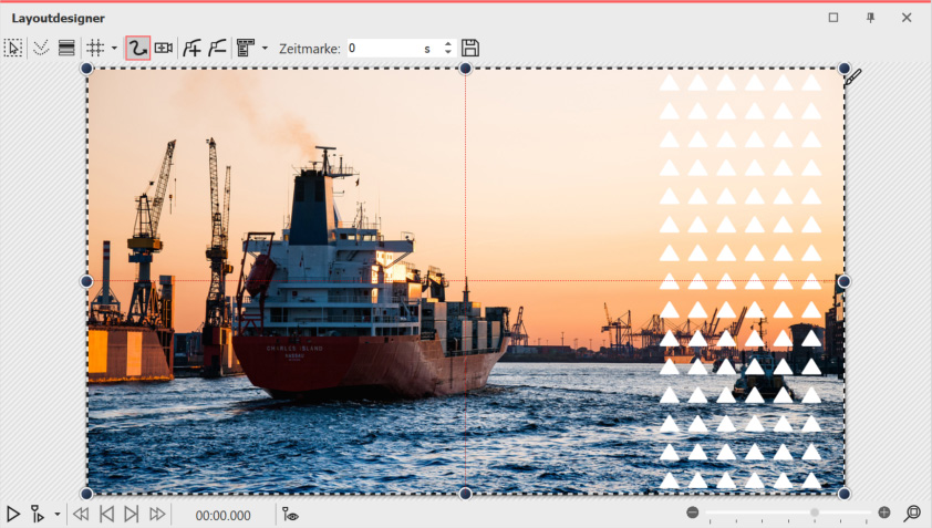

Durch Verändern der Breite oder der Höhe der Rechteck-Maske können Sie nun bestimmen, welcher Bereich des Musters tatsächlich im Bild zu sehen ist. Ziehen Sie dafür das rot angezeigte Rechteck im Layoutdesigner am gestrichelten Rand zu einem Streifen.
Klicken Sie den Rahmen des Masken-Effektes an, um Ihr Bild mit dem Muster zu sehen.
Ansicht im Layoutdesigner -  das Muster befindet sich auf dem Bild
Ansicht im Layoutdesigner – das Muster befindet sich auf dem Bild

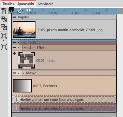

Dafür kommt der Masken-Effekt in eine Flexi-Collage.
Markieren Sie jetzt den farbigen Rand der Flexi-Collage und wählen Sie für die Ein- und Ausblendung „Schieben“. Wählen Sie über „Anpassen“ die selbe oder unterschiedliche Richtungen für die Ein- und die Ausblendung.
Die Flexi-Collage können Sie nun an alle Stellen im Projekt kopieren, an denen Sie ein Muster einsetzen möchten.
Indem Sie die Flexi-Collage auf die Toolbox ziehen, können Sie den Effekt auch dauerhaft in der Toolbox als Eigene Vorlage speichern.
