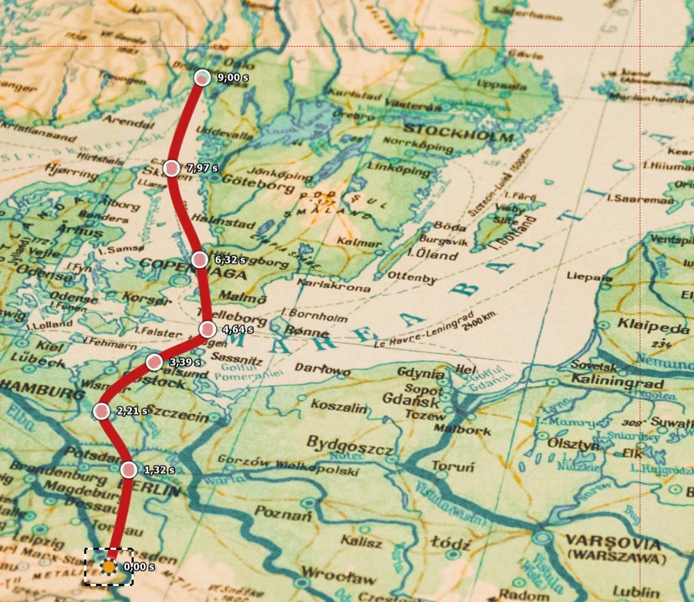

Marken für die Routenanimation auf der Landkarte

Jetzt folgt die Route. Ziehen Sie den Dekorierten Pfad aus der Toolbox unter das Bild in der Timeline und lassen Sie etwas Abstand zum Beginn, damit die Routenanimation nicht sofort beginnt. So kann die Kamera später erst einmal von der Totale ins Detail gehen, bevor die Reise losgeht. Setzen Sie jetzt alle Marken für Ihre Route. Es müssen gar nicht so viele sein, die Route sollte eher locker wirken, so als würde man sie gerade mit dem Finger abfahren.
Gleichmäßiger Pfad

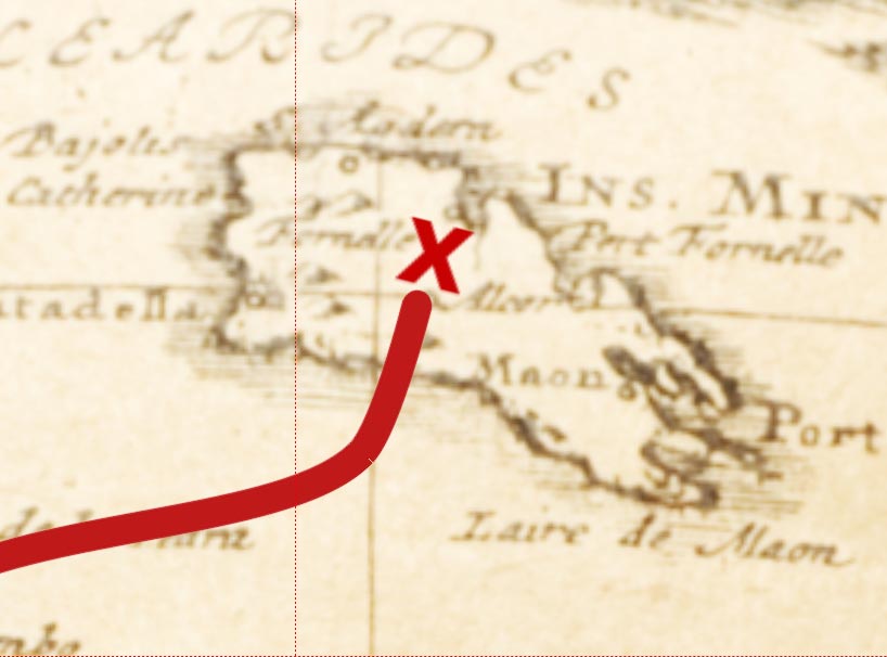

Ziel mit „x“ markieren
Markierung für Ziel
Ziel markieren
Wenn Sie möchten, können Sie das Ziel, wie auf einer Schatzkarte, noch mit einem „x“ markieren. In der Timeline sehen Sie anhand der Keyframes, wann die Routenanimation das Ziel erreicht. Kurz davor platzieren Sie das Textobjekt. Geben Sie ein kleines x ein, passen Sie Farbe und Größe an. Sie können auch die Dauer des Texteffektes auf die Routenanimation abstimmen.

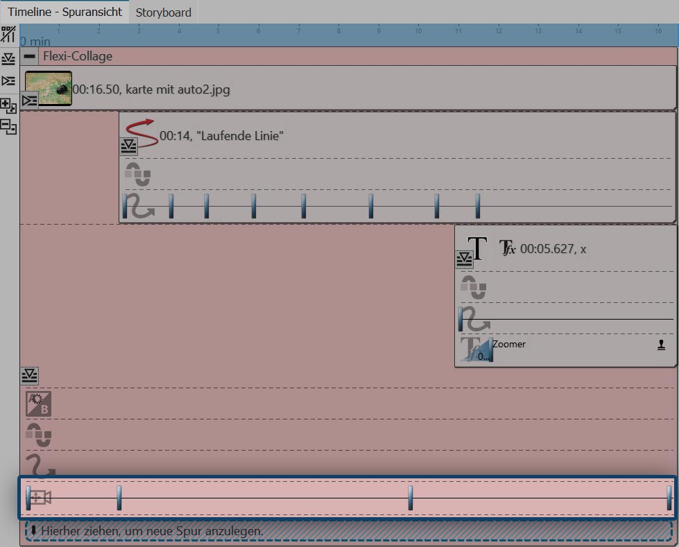

Keyframes in der Timeline von Stages
Keyframes für den Kameraschwenk in der Timeline von Stages

Öffnen Sie nun die Keyframe-Spuren der Flexi-Collage. In der Keyframe-Spur für den Kameraschwenk setzen Sie eine Marke dorthin, wo auch die animierte Route beginnt. Sie haben jetzt zwei Keyframes in der Spur. Der erste steht für die Ansicht, die Sie eben im Layoutdesigner eingestellt haben, der zweite steht für den Ausschnitt, zu dem die Kamera als nächstes schwenkt.
Exakte Werte durch Manuelle Eingabe
Gehen Sie in den Layoutdesigner und achten Sie darauf, dass die zweite Marke aktiv ist. Das lässt sich am besten in der Manuellen Eingabe kontrollieren. Die Manuelle Eingabe benötigen wir auch gleich, um dort den Winkel für die Drehung einzugeben. Verkleinern Sie den Rahmen etwas, sodass er sich nahe am Startpunkt Ihrer animierten Route befindet. Geben Sie über die Manuelle Eingabe eine leichte Drehung ein, z.B. 3 Grad.
Keyframe für Keyframe
Über die Keyframespur setzen Sie nun den dritten Keyframe für den Kameraschwenk. Die Platzierung sollte gut mit dem zeitlichen Ablauf der animierten Route zusammenpassen. Die Keyframes der Route können Sie ebenfalls in der Timeline sehen und mit Hilfe der Live-Vorschau kontrollieren. Nachdem Sie den Keyframe gesetzt haben, gehen Sie wieder in den Layoutdesigner. Achten Sie darauf, dass die dritte Marke gewählt ist und positionieren Sie den Rahmen. Hier können Sie wieder eine leichte Drehung einstellen, vielleicht auch mal in einem negativen Winkel, z.B. -5 Grad.
Der letzte Keyframe soll sich am Ende der gesamten Animiation befinden und wieder das Vollbild zeigen. Setzen Sie ihn wieder in die Keyframe-Spur. Den Rahmen legen Sie wieder im Layoutdesigner fest. Kontrollieren Sie über die Vorschau, ob alles passt.
