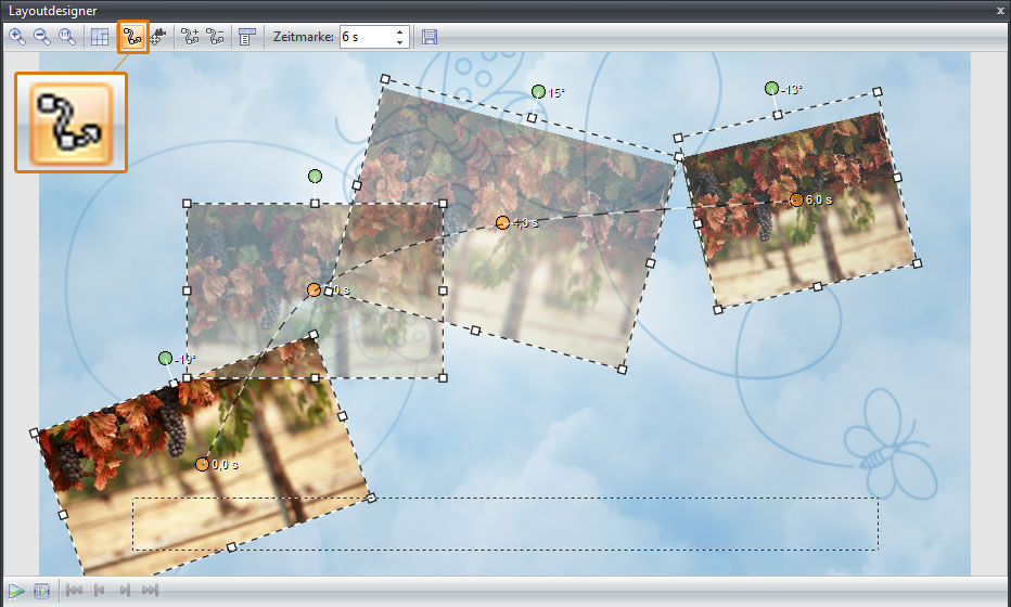

Umgekehrt funktioniert der Bewegungspfad. Eigentlich müßte man ihn Bilderpfad nennen, denn hier wird im übertragenen Sinne eine Kamera an einem Stativ über dem Bild befestigt. Jetzt ist die Kamera fest, schaut herunter auf das Bild, das Bild selbst aber können Sie in die Hand nehmen und unter dem Kameraauge hin- und herbewegen. Sie bewegen das Bild von einem Ort zum anderen. Das dauert eine bestimmte Zeit. So erhalten Sie einen Weg, den Bewegungspfad des Bildes. Der Bewegungspfad ist demnach auch als eine Reihe von Punkten wie Perlen auf einer Kette zu verstehen. Diese Punkte sind Ihre Bewegungsmarken. Mit dem Bewegungspfad erhalten Sie ein Multitalent an Möglichkeiten und bewegen die Fotos selbst. Drehung ist auch eine Bewegung, so können Sie Ihre Bilder auch rotieren lassen. Das klassische Einfliegen von Fotos wird mit Bewegungspfaden verwirklicht. Wie Sie Bewegungspfade erstellen, erfahren Sie ausführlich in unserer Online-Hilfe.
Fotos lernen fliegen

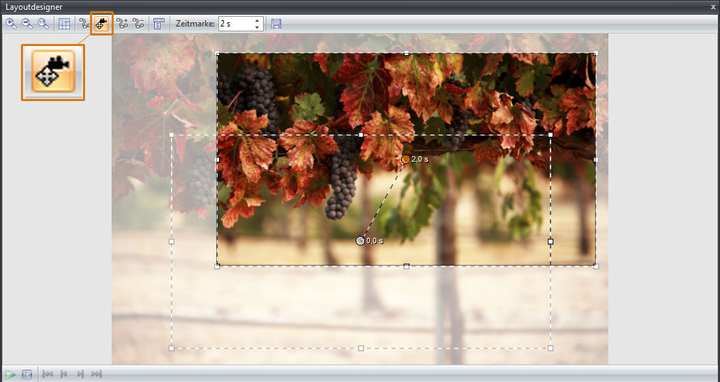

Zuerst holen Sie, wie gewohnt, ein Bild in die DiaShow. Jetzt klicken Sie „Bewegungspfad festlegen“ im Layoutdesigner an und fügen der Reihe nach mehrere Bewegungsmarken hinzu. Experimentieren Sie ruhig mit verschiedenen Längen.  Sie  könnenden die Bearbeitungsrahmen bei den Bewegungsmarken jederzeit am grünen Knauf anklicken und ihn beliebig oft  drehen, um das Foto rotieren zu lassen.

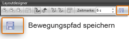

Wenn Sie mit der Bewegung zufrieden sind, dann sichern Sie sie durch das Anklicken des Diskettensymbols  oben rechts im Layoutdesigner (nicht zu verwechseln mit dem Speichernknopf in der Menüleiste). Vergeben Sie einen beschreibenden Namen! Den gespeicherten Bewegungsablauf finden Sie jetzt im Toolbox-Reiter „Bewegungspfade“ als wiederverwendbaren Effektbaustein unter „eigene Bewegungspfade“. In Zukunft können Sie eigene Bewegungspfade wiederverwenden, wenn Sie sie auf Ihr Bild ziehen oder bei markiertem Bild einfach auf das entsprechende Effektsymbol doppelklicken.

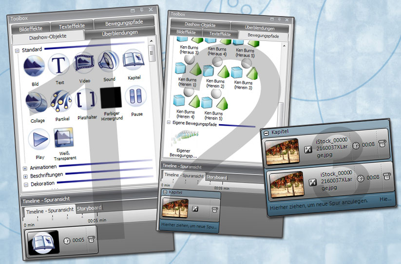

Jetzt ziehen Sie ein leeres Kapitelobjekt, mit gedrückter Maustaste, aus der Toolbox auf die Timeline. In das Kapitel ziehen Sie das gerade animierte Bild inklusive seiner Bewegungspfade. Um etwa eine synchrone Bewegung zu erhalten, brauchen Sie zunächst ein 2. Foto. Das können Sie aus dem Windows-Explorer in die Spur ziehen. In unserem Beispiel haben wir das gleiche Foto zweimal verwendet, um einen netten Effekt zu erzielen.
Aus_eins_mach_zwei1
Erst ein Foto animieren, dann kopieren und abwandeln.
Mit einem Klick bei gleichzeitig gedrückter Strg-Taste auf das zuerst bearbeitete Foto, ziehen Sie eine Kopie des Bewegungspfades in die Spur darunter. Unser „Clone-Foto“, das auch die Bewegungspfade des Originals enthält, wählen wir jetzt durch einen Linksklick in der Timeline aus.

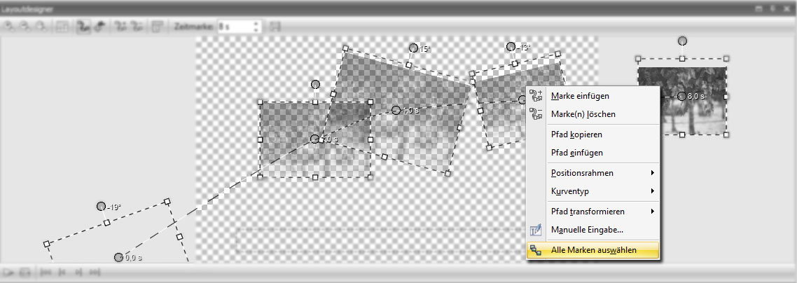

Im Layoutdesigner, in dem die Bewegungen choreografiert werden, führen Sie jetzt einen Rechtsklick auf das Foto aus und klicken „Alle Marken auswählen“ an, um den kompletten Bewegungspfad auszuwählen. Jetzt sieht man den kompletten Bewegungsablauf d.h. alle erstellten Bewegungsmarken.
Erst alle Bewegungsmarken auswählen, dann einfach abwandeln.

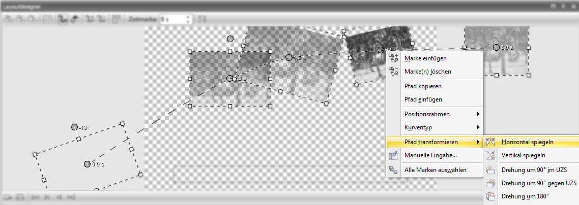

Ein erneuter Rechtsklick auf das letzte Bild zeigt unter anderem den Menüpunkt „Pfad transformieren“. Hinter diesem unscheinbaren Namen verbirgt sich ein Untermenü mit nützlichen Schnellzugriffen. Wählen Sie zum Beispiel „Horizontal spiegeln“ .
Voila!
Jetzt können Sie den fertigen Ablauf, genau wie zuvor den Bewegungsbaustein, als eigenen Effektbaustein ablegen. Klicken Sie dazu das erstellte Kapitel an und ziehen Sie es erneut in die Toolbox. Dort steht der Baustein dann im Toolbox-Reiter „Diashow-Objekte“ unter „Eigene Objekte“ für Ihre zukünftigen Diashows bereit.
