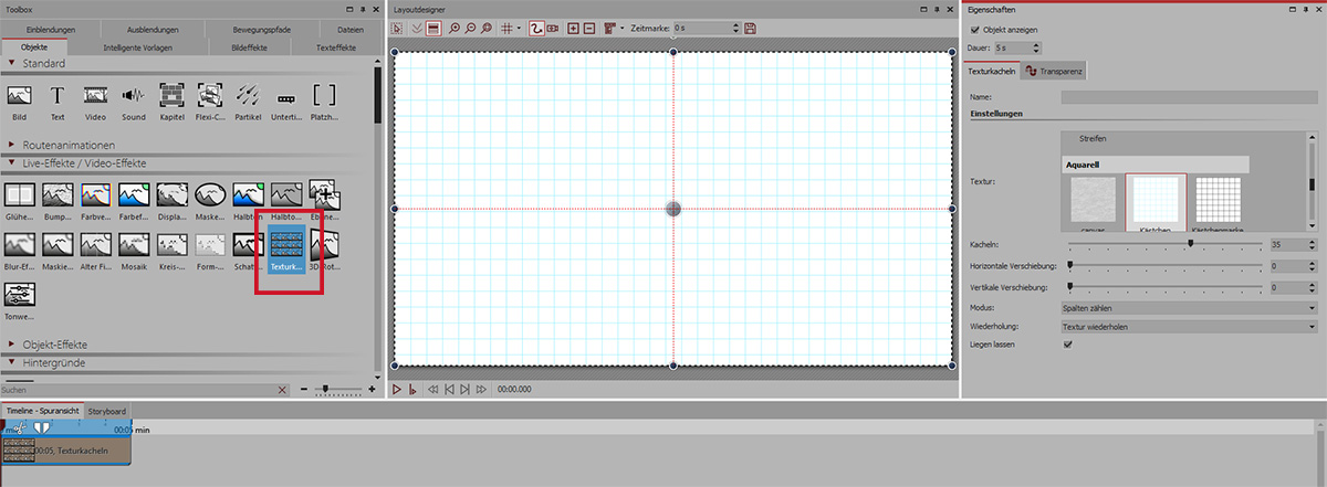

Ziehen Sie aus der Toolbox den Live-Effekt „Texturkachel“. Wählen Sie in den Eigenschaften die gewünschte Textur aus. Mit dem Regler „Kacheln“ wird eingestellt, wie oft sich das Muster wiederholen soll. Ich wähle hier für meine Kästchen „35“. Mehr zu den anderen Einstellungen erfahren Sie hier
Da ich später über mein „Papier“ schwenken möchte, ziehe ich den Effekt in ein Flexi-Collage-Objekt und erhöhe schon einmal die Anzeigedauer der Textur.

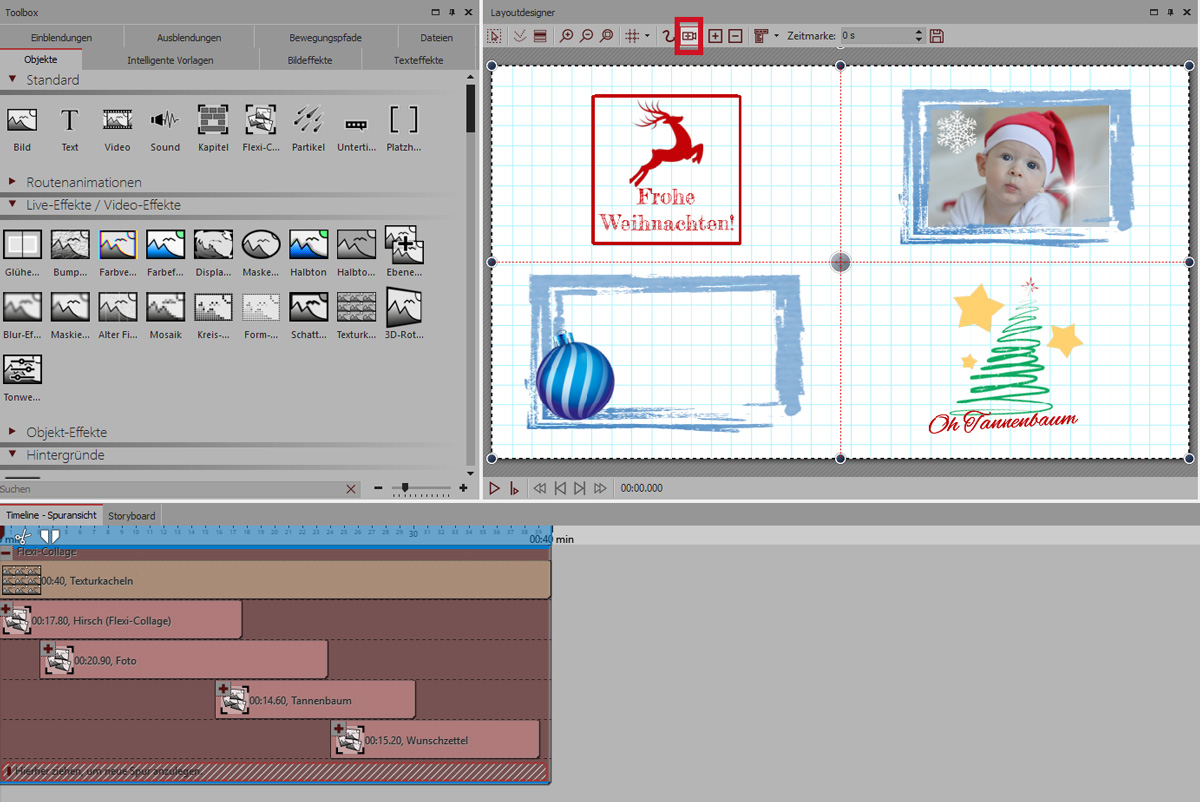

Nun kann alles auf dem Papier arrangiert werden – Fotos, Schriften, Dekorationen, Animationen…
![Texturen verwenden mit Collagen](https://www.aquasoft.de/blog/hilfe/files/2017/12/Texturen-und-Collagen-1024x539.jpg)
Links die Textur in der Flexi-Collage, rechts die vier Bildelemente jeweils in Flexi-Collage-Objekten
In diesem Beispiel wird der Hintergrund sozusagen in vier Teile gesplittet, die dann nach und nach abgeschwenkt werden.
Die einzelnen Teile
– Hirsch mit Rechteck (aus den Formen) und Schrift
– Foto mit Aquarell-Umrandung und Schneeflocken-Grafik (Winterpaket)
– Baum mit Sternen (Weihnachtspaket) und Schrift
– Aquarell-Umrandung mit Schrift, Schneepartikeln und Weihnachtsbaum-Kugel (Weihnachtspaket)

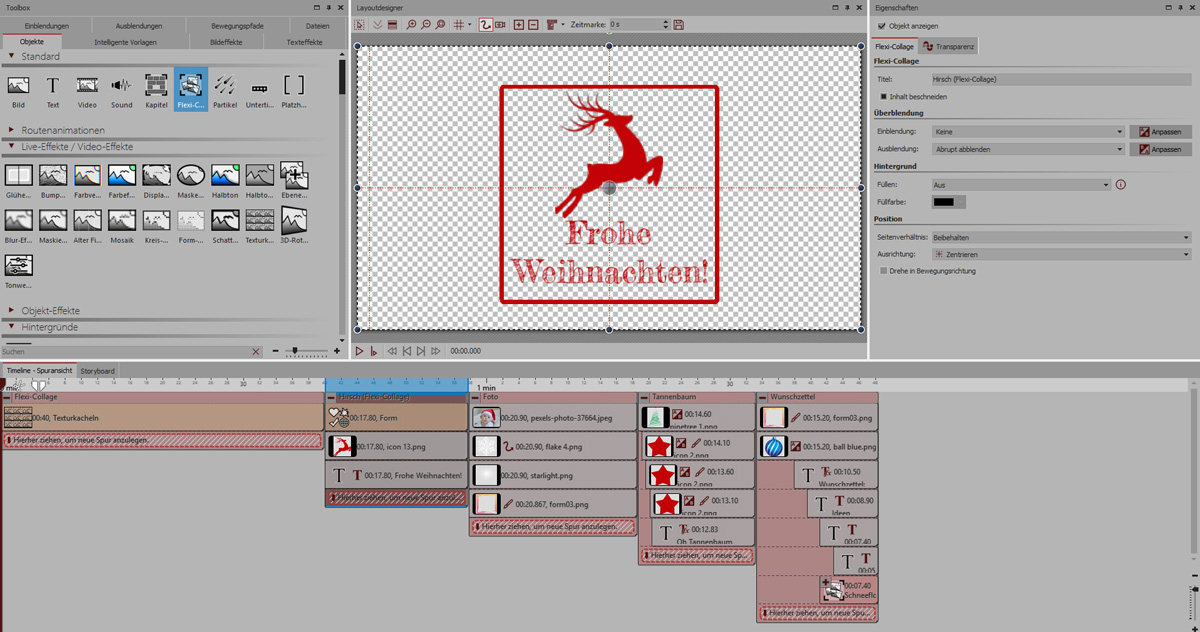

gestalte ich jeweils in einer Flexi-Collage. Ich habe also vier Flexi-Collagen. (Sie können diese befüllen, wie Sie möchten, es reichen auch erst einmal nur Text oder Fotos.)
Dabei arrangiere ich erst alles augenfreundlich „in groß“ im Layoutdesigner (siehe Screenshot oben). Wenn ich fertig bin, verkleinere ich den kompletten Collage-Teil im Bewegungspfad-Modus auf dem Flexi-Collage-Objekt. Dafür auf den roten Rand der Flexi-Collage klicken. Beim Verkleinern wird die Grafik-Kombi auch gleich in das gedachte Bildviertel platziert.
Die vier Bildelemente werden dann in der Timeline versetzt unter die Texturkachel gezogen. Die genauen Abstände ergeben sich später durch den Schwenk, der über die zusammengesetzten Bildteile gehen wird. Klickt man auf den obersten farbigen Rand der Flexi-Collage sieht man alle Bildteile vereint.

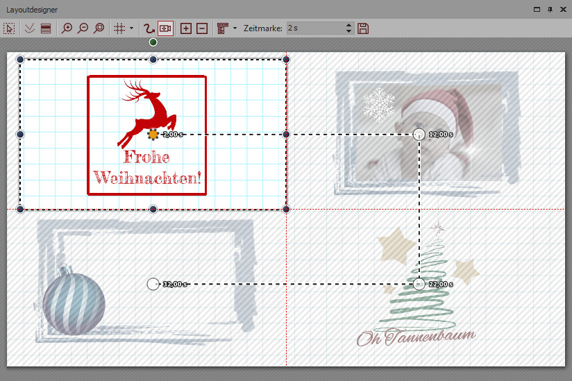

Schalten Sie nun im Layoutdesigner in den Kameraschwenk-Modus (oberste Flexi-Collage ist immer noch aktiviert). Jetzt wird der Auswahlrahmen verkleinert. Bei der Startmarke soll nur der Ausschnitt links oben zu sehen sein. Mit + neue Marke hinzufügen. Bei der zweiten Marke das zweite Feld mit dem Foto. Die dritte Marke das dritte Feld, die vierte Marke das Endbild.
So sieht das dann ungefähr im Layoutdesigner dann aus:
Überprüfen Sie nun beim Abspielen das Timing des Kameraschwenks, das Einsetzen der Animationen und Einblenden der Bildteile und passen Sie alles aufeinander an, wie es Ihnen gefällt. Ein fertiges Beispiel und die Anleitung finden Sie in diesem Video:
