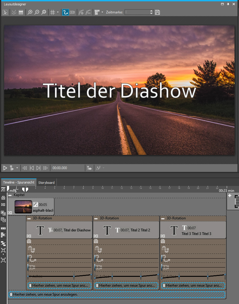

Titelanimation mit 3D-Rotation - Aufbau in der Timeline

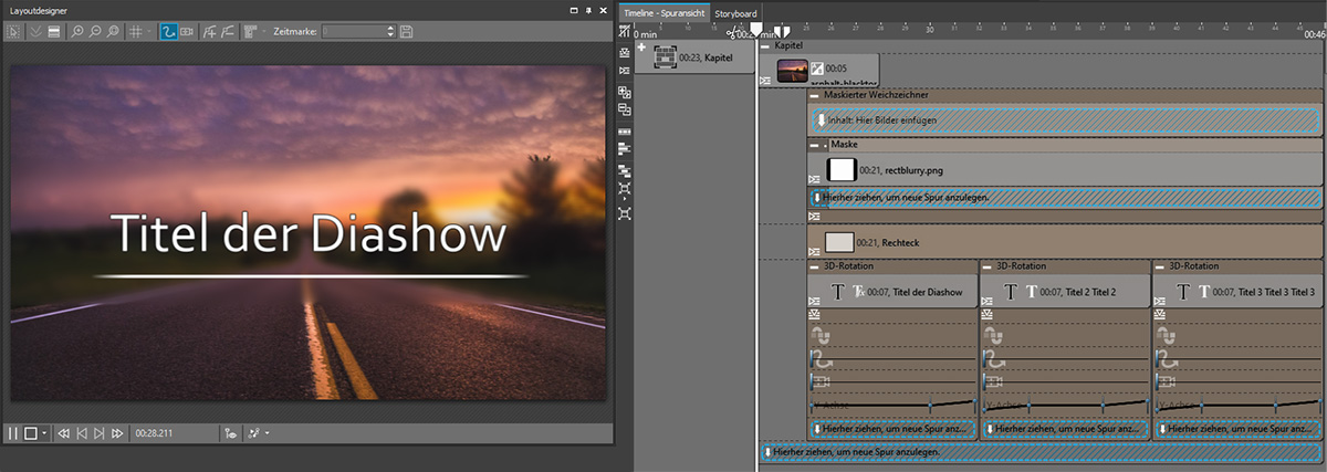

Der Gesamt-Aufbau der Titelanimation in der Timeline
1. Legen Sie ein beliebiges Hintergrundbild in ein Kapitel-Objekt.
2. Darunter ziehen Sie ein Text-Objekt und nehmen die Beschriftung vor. Für das erste Text-Objekt können Sie eine beliebigen Textanimation wählen, bei den späteren Text-Objekten sollten Sie immer den „Texteffekt entfernen“.
3. Ziehen Sie den Live-Effekt „3D-Rotation“ aus der Toolbox auf das Text-Objekt in der Timeline. Lassen Sie los, wenn ein gelber Rahmen „Vorlage anwenden“ erscheint. Der Effekt umhüllt nun das Text-Objekt.

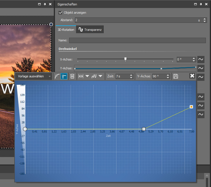

4. Klicken Sie auf den Rahmen des Effektes, um dessen Eigenschaften zu bearbeiten. Da der Text horizontal rotieren soll, zeichnen wir bei der Y-Achse eine Kurve. Aktivieren Sie dafür das Kurvensymbol. (Das ist nur in Stages vorhanden und erlaubt die animierte Drehung).
Titelanimation mit 3D-Rotation - Kurve für das erste Objekt
3D-Rotationskurve für das erste Text-Objekt
Klicken Sie in den blauen Bereich, um Marken zu setzen. Die Kurve im Screenshot zeigt: 5 Sekunden lang behält die Y-Achse die Position 0 Grad und dreht dann bis zum Zeitpunkt 7 Sekunden auf die 90 Grad. Das bedeutet beim Abspielen, dass der Text sich vom Zuschauer „wegdreht“ und dann bei genau 90 Grad nicht mehr zu sehen ist. Jetzt kommt der Einsatz des zweiten Text-Objektes.
5. Kopieren Sie das erste Rotations-Text-Objekt und setzen Sie es hinter das erste. Entfernen Sie am zweiten Text-Objekt in den Eigenschaften die Text-Animation, damit es einen „harten“ Anschluss geben kann.

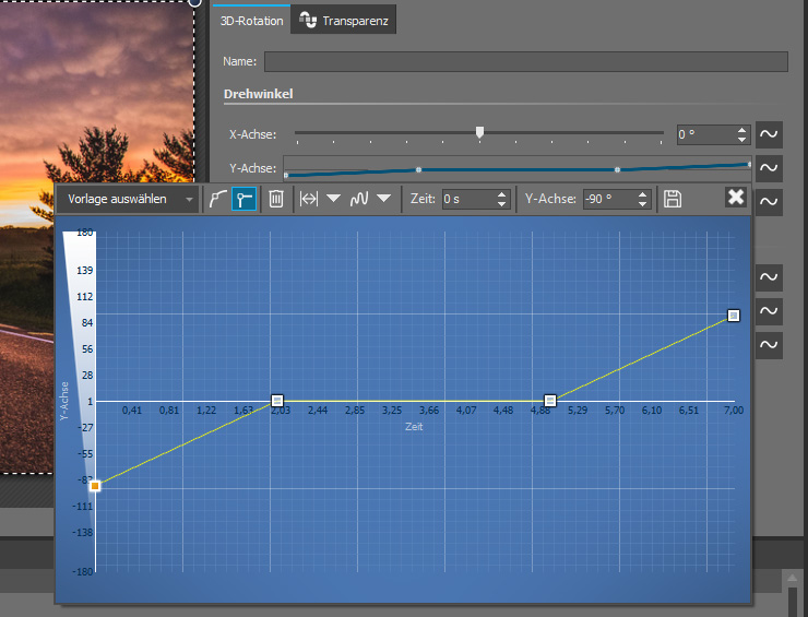

6. Ändern Sie die Rotationskurve in den Eigenschaften des zweiten 3D-Rotations-Effektes, wie im folgenden Bild.
Titelanimation mit 3D-Rotation - Kurve für die Folge-Objekte
3D-Rotationskurve für das zweite und dritte Text-Objekt
7. Kopieren Sie das zweite Rotations-Text-Objekt und fügen Sie es ein, um einen dritten Text zu platzieren. Fertig.

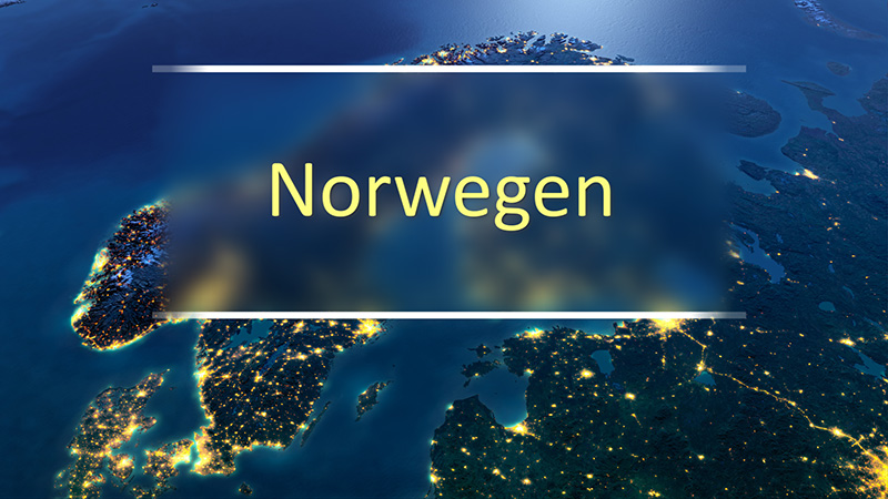

Ergänzt wurde die oben vorgestellte Textanimation hier mit einem geblurten Bereich auf dem Bild. Verwendet wurde dafür der Live-Effekt „Maskierter Weichzeichner“. Mit Hilfe der Rechteck-Maske (Toolbox/Objekte/Maske (zur Verwendung im Masken-Effekt) wird der mittlere Bereich des Bildes unscharf maskiert. Der weiße Balken ist eine Rechteck-Form (Toolbox/Objekte/Dynamische Formen), die im Layoutdesigner zu einem schmalen Streifen zusammengeschoben wurde.
Stellen Sie in den Rechteck-Eigenschaften einen „Weichen Rand“ von 22 % ein, damit die Enden, wie im Beispiel sanft „auslaufen“.

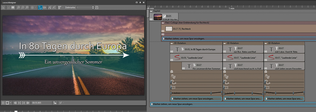

Titelanimation mit 3D-Rotation - Variante mit "Pfeil"

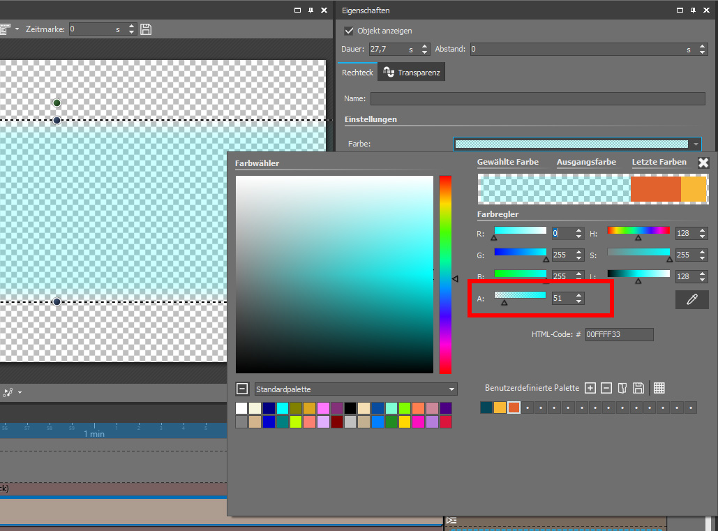

In dieser Variante verfärbt ein halbtransparentes blaues Rechteck einen Teil des Bildes. Verwendet wird wiederum die Rechteck-Form (Toolbox/Objekte/Dynamische Formen). Sie erhält in den Eigenschaften bei der Farbe eine starke Transparenz (Wert „A“).
Zusätzlich ist bei jedem Rotationseffekt eine Laufende Linie eingebaut. Diesen „gefiederterten Pfeil“ finden Sie im Erweiterungspaket „Unterwegs“. Er unterstreicht den Charakter der 3D-Rotation. Deren Kurven wurden gespiegelt, damit nicht die Rotation wie bisher in eine Richtung erfolgt, sondern eher wie bei einer Wetterfahne, hin und zurück.
