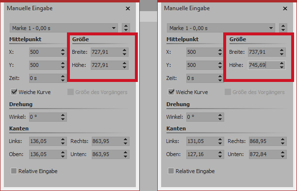

Nun haben beide Objekte die identische Position und Größe – es ist noch kein Rahmen zu sehen. Um das Video mit Rahmen zu sehen, müssen wir den Rand zu verbreitern. Dafür öffnen Sie die Manuelle Eingabe mit STRG und M (nur in Ultimate und Stages). Erhöht man nun beim Rechteck die Werte für Breite und Höhe, erhält man einen sichtbaren Rand.

Video mit Rahmen: Die Manuelle Eingabe
Links die Ausgangswerte (Rahmen identisch mit Video), rechts die aufaddierten Werte

Die Manuelle Eingabe arbeitet nicht mit absoluten Maßangaben. Die Breite 1000 und Höhe 1000 beschreibt das Vollbild des gewählten Seitenverhältnisses. Der Mittelpunkt befindet sich immer bei X 500 und Y 500.
Man kann sich errechnen, wie groß die Additionswerte für einen gleichmäßgen Rahmen um ein Video sein müssen – abhängig vom Seitenverhältnis:
Für einen schmalen Rahmen wählt man z.B. die Breite X =10
Der Additionswert für die Höhe ergibt sich aus
Y=X*16/9 bei einem Seitenverhältnis von 16:9 oder Y=X*4/3 bei einem Seitenverhältnis von 4:3
Der Y-Wert wird dann in der Manuellen Eingabe der eigenen Rechteck-Höhe aufaddiert. Sie können natürlich auch andere Seitenverhältnisse einrechnen.

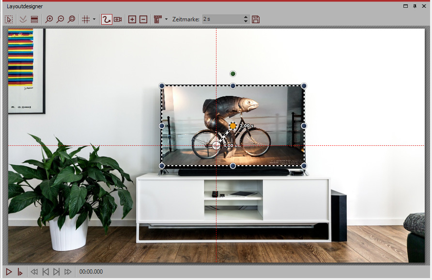

  3. Ziehen Sie im Layoutdesigner im Bewegungspfad-Modus den Video-Auswahlrahmen auf den TV-Bildschirm des Fotos zurecht. Um das Seitenverhältnis beizubehalten, drücken Sie, während Sie mit der Maus ziehen, die Umschalt-Taste. Platzieren Sie das Video am besten zunächst in der Ecke des TV-Bildes. Ziehen Sie dann die gegenüberliegende Ecke passend.
    Vergrößern Sie mit der +-Lupe die Ansicht im Layoutdesigner. Mit der Manuellen Eingabe (STRG und M) lassen sich kleinste Größenänderungen oder Verschiebungen erledigen.

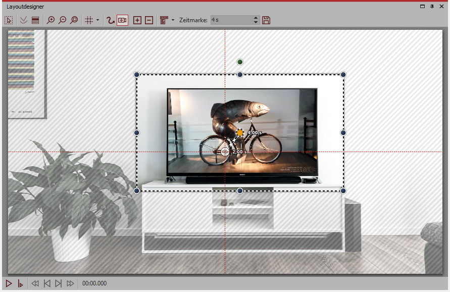

Video mit Rahmen - Zoom auf CollageZoom mit Flexi-Collage
Hierbei wird in die Collage hineingezoomt.
  1. Legen Sie alle Inhalte (bzw. Ihr Kapitel) in eine Flexi-Collage.
  2. Markieren Sie den roten Rahmen der Flexi-Collage und wechseln Sie im Layoutdesigner in den Kameraschwenk/Zoom-Modus.
    Die erste Marke bleibt im Vollbild – wenn das gesamte Bild eine Weile genau so zu sehen sein soll, erhöhen Sie den Wert von 0 auf z.B. 2 Sekunden.
  3. Fügen Sie über das + eine weitere Marke hinzu. Ziehen Sie den Auswahlrahmen (mit gedrückter Umschalt-Taste) auf die Größe, zu der gezoomt werden soll.

Eine andere Möglichkeit: Sie lassen das Video aus dem Fernseher „heraustreten“. Ausgangspunkt ist wieder unser Kapitel mit Foto, evt. Rechteck und Video.
  1. Markieren Sie das Video in der Timeline. Der Layoutdesigner befindet sich im „Bewegungspfad-Modus“. Die erste Marke (o Sekunden) beschreibt das verkleinerte Video. Soll dieser Zustand länger zu sehen sein, können Sie den Zeitwert erhöhen, z.B. auf 2 Sekunden.
  2. Fügen Sie mit dem + eine Marke hinzu. Klicken Sie diese mit rechts an und wählen Sie > Positionsrahmen > Auf Vollbild skalieren. Zeitwert ggf. anpassen.
Mit dieser Technik können Sie auch ganze „Videowände“ – optisch ähnlich einem DVD-Menü – gestalten und nach und nach alle Videos abspielen.
