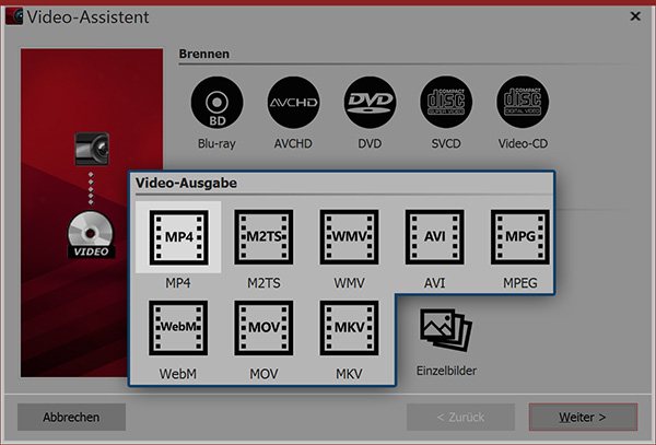

Welches Videoformat?
In DiaShow und Stages stehen Ihnen als Ausgabe folgende Video-Dateiformate zu Verfügung:
MP4, M2TS, WMV (nicht in Premium), AVI, MPEG, WEBM, MOV und MKV.

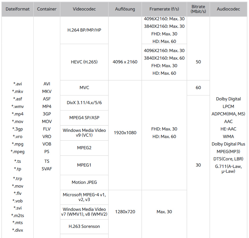

Je nachdem, wo Sie Ihr Video abspielen möchten, müssen Sie jeweils, das für das Wiedergabegerät passende Format wählen. Geht es um das Abspielen via USB-Stick am Fernseher, finden sich mehr oder weniger ausführliche Informationen, mit welchen Parametern eine Videodatei erzeugt werden darf, in der Betriebsanleitung. Würde ein Videoformat gewählt, das dem Fernseher unbekannt ist, könnte er die Diashow nicht wiedergeben. Sollten die technischen Informationen Ihres TV-Gerätes nicht zur Hand sein, googeln Sie nach Ihrem Gerätetyp – viele Anleitungen finden Sie im Internet.

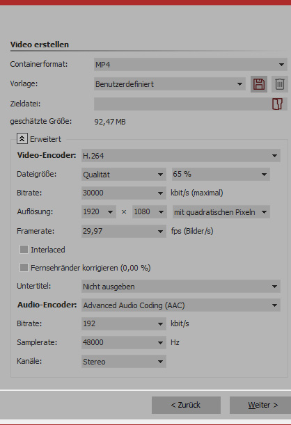

Je nach ausgewähltem Containerformat und ausgewähltem Codec stehen weitere Einstellungsmöglichkeiten zur Verfügung. Wenn Sie unsicher sind, was die beste Wahl ist, treffen Sie einfach nur eine Auswahl am Punkt „Vorlage“.
Wählen Sie hier passend zum avisierten Ausgabegerät die Auflösung. In den erweiterten Einstellungen (nicht in Premium) sehen Sie nun eine Vorauswahl an Einstellungen. Diese können auch verändert werden.

Parameter für die Videoerzeugung: Dateigröße / Qualität / Bitrate
Seit Version 9 können Sie bei einigen Containerformaten am Punkt „Dateigröße“ zwischen der qualitätsbasierten und der bitratenoptimierten Videoerzeugung wählen. (In Vorgängerversionen lief die Videoerzeugung nur bitratenoptimiert.)

Beispielhafte TV-Betriebsanleitung
Eine zu niedrige Bitrate kann – wenn der Decoder nicht rechtzeitig Datenpäckchen-Nachschub bekommt – beim Abspielen für Aussetzer sorgen.
Eine hohe Bitrate erzeugt eine große Datei und große Last beim Decodieren. Eine zu hohe Bitrate kann unter Umständen von Ihrem Fernsehgeräten nicht wiedergeben werden.
Es gibt vorbildliche Bedienungsanleitungen, die auch zur Bitrate sehr detaillierte Angaben machen, siehe Bild links.
Bei der qualitätsbasierten Videoerzeugung wird ebenfalls eine Bitrate angegeben. Hier wird aber ein maximaler Wert eingestellt, der keinesfalls überschritten und immer ganz individuell dem Bildinhalt angepasst wird, bei entsprechenden Passagen „in denen nur wenig passiert“ also auch ganz deutlich unterschritten wird. Mehr Wert wird hier auf die Qualität, also die Stärke der Bildkomprimierung gelegt, also wie stark die Abweichung vom Original letzlich sein darf.
Bei einer Qualität von 100 % wird das Bild kaum komprimiert – Sie erhalten entsprechend eine sehr große Video-Datei, bei der die Bitrate nah am Maximalwert liegt.
(Möchte man seine Diashow als Video verlustfrei speichern, muss man „Archivierung“ einstellen. Die Ausgabedatei ist dann aber nicht mehr zum Abspielen geeignet, weil die Bitrate dabei praktisch ignoriert wird.)
Bei den empfohlenen 85 Prozent erhalten Sie eine leicht komprimierte Datei, die beim Betrachten dem menschlichen Auge keine Qualitätseinbußen offenbart. Auch mit 60 Prozent erhalten Sie noch sehr gute Ergebnisse und eine deutlich kleinere Ausgabedatei.
