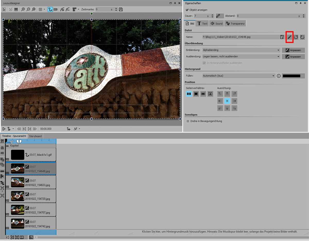

Alle Bilder liegen in einem Kapitel, eines wird markiert und in den Bildeditor gewechselt.
Legen Sie zuerst alle Bilder untereinander in ein Kapitel mit Hintergrund.  Für ein Bild erstellen wir nun einen Bildeffekt mit Waben-Maske. (Bilder unten anklicken zum Vergrößern)

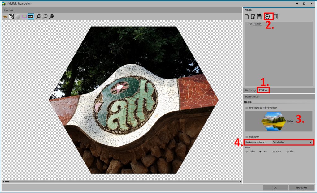

  1. Bildeffekt erstellen
    Markieren Sie Ihr Bild und wechseln Sie über das Stiftsymbol in den Bildeditor und dort zum Reiter „Effekte“. Mit dem + fügen Sie den Effekt „Masken“ hinzu und wählen die „Wabe“. Ändern Sie die Maskenproportionen auf „Beibehalten“.
  2. Bildeffekt auf alle Bilder anwenden

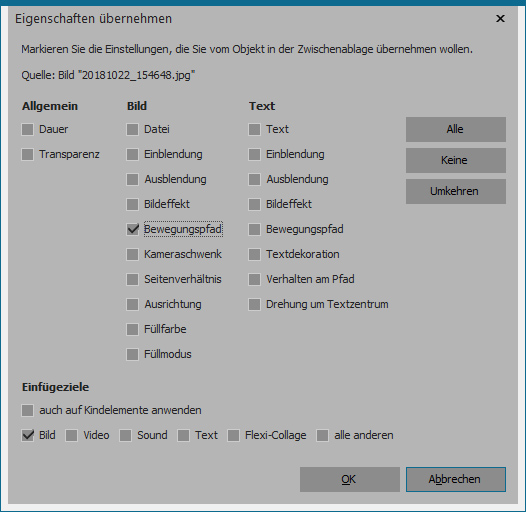

    Um jetzt mehrere Bilder zusammen anordnen zu können, verkleinern Sie das erste Bild im Layoutdesigner auf die gewünschte Größe. Um diese Größe auch für die anderen Bilder zu erhalten, kopieren wir den so entstandenen Bewegungspfad. Dafür wieder das fertige Bild in der Timeline markieren und mit STRG+C in die Zwischenablage kopieren, dann die anderen Bilder markieren, die jetzt diese Größe (und vorübergehend auch Position) erhalten sollen. Klicken Sie wieder mit der rechten Maustaste darauf und wählen Sie „Eigenschaften übernehmen“.
    Nun setzen Sie im folgenden Dialogfenster nur diese beiden Haken: in der Spalte „Bild“ den Punkt „Bewegungspfad“ und in der Zeile „Einfügeziel“ den Punkt „Bild“. Durch die Bestätigung mit „OK“ wird die Bildgröße via Bewegungspfad nun auf alle markierten Bilder angewendet. Diese liegen nun alle gleich groß „übereinander“.

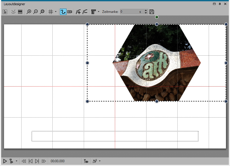

  4. Waben im Layoutdesigner anordnen
    Jetzt können Sie alle Waben im Layoutdesigner anordnen. Aktivieren Sie sich ggf. zusätzliche Hilfslinien für die Ausrichtung. Mit einem gestaffelten Erscheinen oder unterschiedlichen Bild-Einblendungen lässt sich die Waben-Collage animieren.

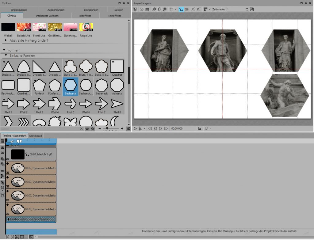

Als Alternative gibt es eine Lösung mit dem Masken-Effekt, dabei können beliebige Bildteile für eine Collage verwendet werden. Ich zeige das mit einem Bild, aus dem mehrere Details in Waben gezeigt werden sollen.

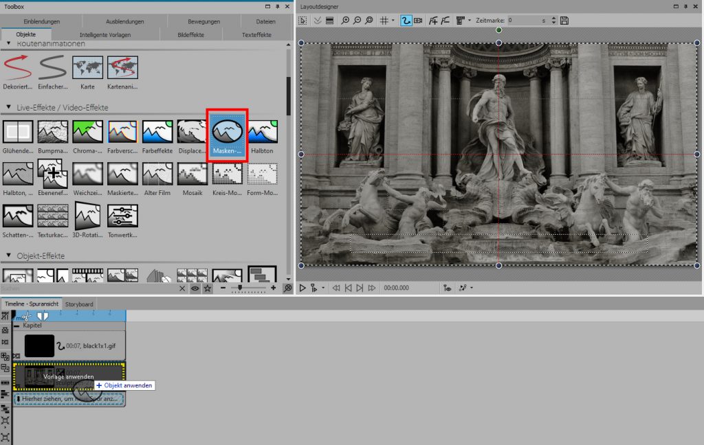

Zunächst haben wir ein Bild und einen farbigen Hintergrund untereinander in einem Kapitel. (Bilder anklicken zum Vergrößern)
  1. Masken-Effekt anwenden
    Ziehen Sie aus der Toolbox den Masken-Effekt auf das Bild bis ein gelber Rahmen mit dem Hinweis „Anwenden“ erscheint. Das Bild befindet sich jetzt in der Inhaltsspur des Masken-Effekts.

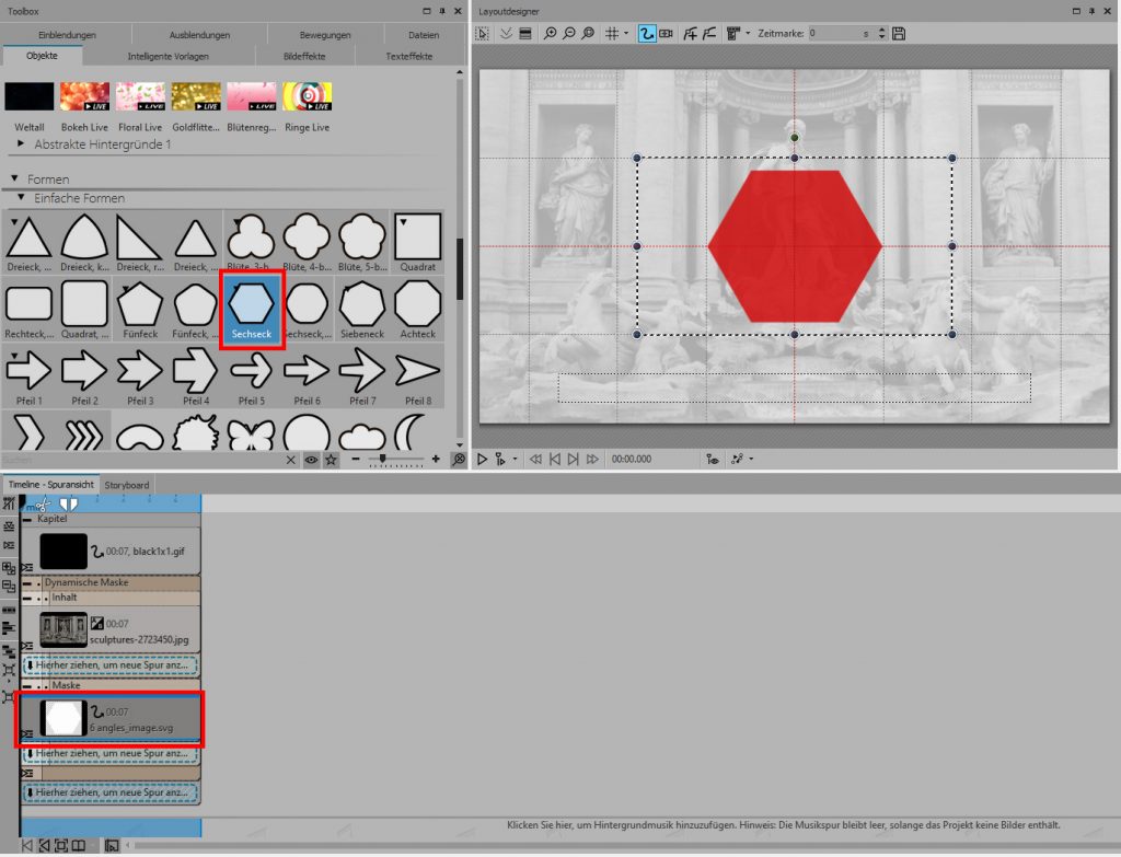

  2. Form in Masken-Effekt einfügen
    Ziehen Sie aus der Toolbox, Abschnitt „Einfache Formen“ das Sechseck in den noch leeren Maskenbereich des Effektes. Setzen Sie im Layoutdesigner die Maske auf den Teil des Bildes, den Sie freistellen möchten.

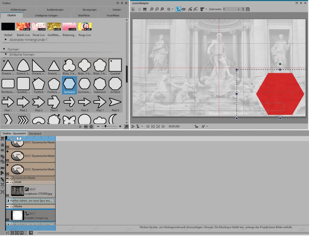

  3. Effekt vervielfachen und weitere Bildbereiche freistellen
    Kopieren Sie den vorhandenen Masken-Effekt und fügen Sie ihn unter dem bestehenden ein. Setzen Sie die Maske auf den nächsten freizustellenden Bereich. Wiederholen Sie den Schritt so oft wie nötig.
    Klicken Sie einen Masken-Effekt in der Timeline an, um deren Inhalt im Layoutdesigner zu platzieren. Richten Sie nach und nach alle Waben aus. Verwenden Sie unterschiedliche Einblendungen für die Masken oder ordnen Sie die Effekte stufenförmig an, um die einzelnen Waben nach und nach erscheinen zu lassen.
