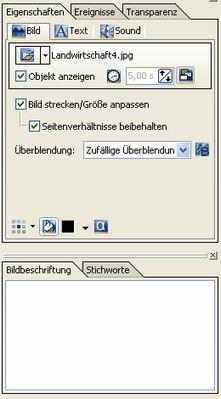

Bildeigenschaften bestimmen
Jedem Bild können Sie bestimmte Eigenschaften zuordnen. Dazu markieren Sie einfach das gewünschte Bild mit der Maustaste. Unter Eigenschaften können Sie nun viele Details zum Bild einstellen.
Bildeigenschaften
Bild:
BildnameNeben diesem Symbol steht der Dateiname. Durch einen Klick auf das Symbol können Sie das Bild auch durch ein anderes ersetzen.
       Entfernen können Sie das Bild durch einen Klick auf das schwarze Dreieck.
VerweildauerHier sehen Sie die Anzeigedauer des Bildes, im Standardfall 5 Sekunden. Wenn Sie auf die Uhr klicken, können Sie die Zeit verändern.
bildliegenBei gedrücktem Button bleiben die Bilder auf dem Bildschirm liegen. So können mehrere Bilder hintereinander eingeblendet werden. Der Effekt wird sichtbar, wenn Sie die Bilder verkleinern.
bildanzeigenBei gesetztem Häkchen wird das Bild in der Diashow angezeigt. Entfernt man das Häkchen, bleibt das Bild in der Bilderliste, wird aber beim Abspielen der Show nicht angezeigt.
Seitenverh
       Seitenverhältnisse beibehalten:
       Das Verhältnis von Höhe und Breite des originalen Bildes kann von den Bildschirmvorgaben abweichen. Bei gesetzter Funktion wird das Seitenverhältnis des Bildes nicht verändert. Bei abweichenden Seitenverhältnissen werden am Bildschirmrand Ränder angezeigt.
Ueberblendung
       AquaSoft ® DiaShow XP five & Studio bietet eine Vielzahl von Überblendungen. Mit einem Klick auf die Auswahlbox können Sie eine vordefinierte Überblendung auswählen. Die Einstellung "Zufällige Überblendung" wählt eine Überblendung beim Abspielen aus. So haben Sie bei jedem Abspielen eine andere Überblendung. Mit einem Klick auf den A/B-Button können Sie Ihre Überblendung noch ausführlicher einstellen. Mehr dazu finden Sie hier.
Position        Mit Hilfe dieses Buttons können Sie die Bildposition bestimmen.
HintergrundfarbeWünschen Sie einen farbigen Hintergrund für Ihre Bilder, so können Sie hier die Farbe auswählen. Voreingestellt ist schwarz. Diesen Hintergrund sehen Sie, wenn ein Bild abweichende Seitenverhältnisse hat oder Sie es verkleinert darstellen. Dafür muss die Option Eimer ("Hintergrund füllen") aktiviert sein. Ist dieser Button nicht aktiviert, so sehen Sie das vorhergehende Bild im Hintergrund.
AlphaDieser Button berücksichtigt den Alphakanal eines Bildes, sofern einer vorhanden ist. So können Sie die Transparenz bei Ihren Bildern aktivieren.

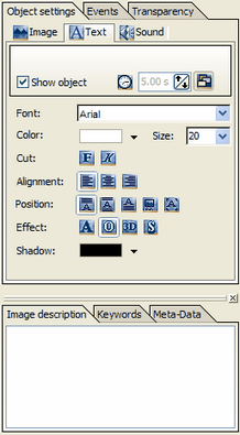

Text:
Sie können jedem Bild, das als "Bild, Text, Sound"-Objekt eingefügt wurde, einen Text zuordnen. Dieser wird als Kommentar zum Bild angezeigt.
Texteigenschaft
Geben Sie in der "Bildbeschriftung" den gewünschten Text ein. Nun können Sie die Schriftart, Schriftfarbe, Ausrichtung und mehr bestimmen.
