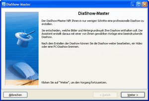

Der DiaShow-Master enthält eine Reihe von Diashow-Vorlagen, die Ihnen das Erstellen einer Diashow vereinfachen.
Sie können hier blitzschnell Bilder und Musik auswählen, aus denen dann in Verbindung mit einem Stil eine ansprechende Diashow erstellt wird.
Unter MasterIcon "Datei" / "Neu" / "DiaShow-Master verwenden" können Sie den DiaShow-Master aufrufen.
Master
Klicken Sie auf "Weiter" um mit der Gestaltung der Diashow zu beginnen.

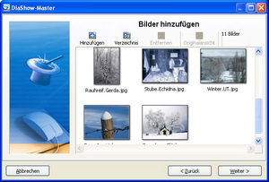

Im nächsten Schritt fügen Sie bitte über das Plus-Symbol Bilder ein.
Master2
Klicken Sie anschließend auf "Weiter".

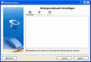

Fügen Sie nun Ihre gewünschte Hintergrundmusik mit dem Plus-Symbol ein.
Master3
Info
Soll die Abspieldauer nicht an die Hintergrundmusik angepasst werden, so entfernen Sie den Haken bei der Option. Bei gesetztem Häkchen wird die Verweildauer der Bilder der Länge der Musik angepasst.

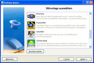

Wählen Sie nun eine Stilvorlage aus.
Master4

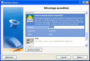

Mit dem Button "Vorschau starten" können Sie einen Einblick in die Stilvorlage erhalten.
Bulb
Bei einigen Vorlagen können Sie einen Filmtitel und weitere persönliche Angaben eingeben. Klicken Sie dazu einfach direkt auf die Personalisierungsdaten und geben Sie Ihren gewünschten Text ein.

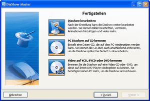

Jetzt können Sie entscheiden, welches der nächste Schritt sein soll.
Master6
Diashow bearbeiten:
Öffnet die Stilvorlage mit den Bildern in AquaSoft ® DiaShow XP five & Studio zum Bearbeiten. Es ist nun möglich, individuelle Anpassungen vorzunehmen.
PC DiaShow auf CD brennen:
Diese Option öffnet den CD-Assistent und Sie können die Show auf CD brennen oder zum Weitergeben vorbereiten. Die gebrannte CD kann dann auf einem PC wiedergegeben werden (nicht auf einem DVD-Player).
Video auf VCD, SVCD oder DVD brennen:
Diese Option öffnet den Video-Assistent. Hiermit wird die Diashow auf eine Video-CD oder -DVD gebrannt. Vorher muss die Show in ein Video umgewandelt werden. Dieser Vorgang kann einige Zeit in Anspruch nehmen. Die anschließend gebrannte (S)VCD, oder DVD kann mit einem DVD-Player wiedergegeben werden. Bitte beachten Sie, dass VCD und SVCD auf einen CD-Rohling (nicht DVD-Rohling) gebrannt werden müssen.
