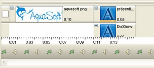

Verändern Sie nun die Verweildauer des Objektes, indem Sie auf den Button Uhr klicken und dann die Pfeiltasten hinter der Uhrzeit benutzen. Stellen Sie die Verweildauer auf 1 Sekunde.
Verweildauer2

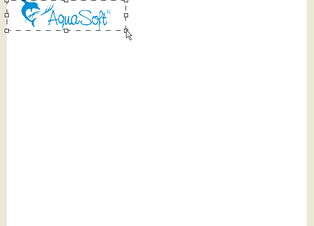

Wir haben als erstes Bild in dem Kapitel unser Logo eingefügt. Hierfür haben wir das Objekt "Bild mit Effekten" aus der Toolbox mit gedrückter Maustaste auf das Kapitel geschoben. Das Kapitel wird markiert, wenn Sie mit dem Objekt "Bild mit Effekten" darüber fahren. Lassen Sie die Maustaste dann los. Wählen Sie nun das entsprechende Bild aus. Anschließend klicken Sie auf das TreePlus vor dem Kapitel, um dieses zu öffnen.
Intro3
Klicken Sie nun auf das Bild in der Bilderliste und Ihnen werden die Objekteigenschaften angezeigt. Da es sich in diesem Fall um ein transparentes Bild handelt, müssen wir den Button für das Berücksichtigen des Alphakanales anklicken. Haben Sie ein Bild ohne Transparenz (jpg, bmp) können Sie diesen Schritt überspringen.

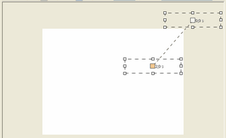

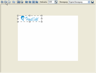

Als besonderen Effekt soll das Bild von außerhalb des Bildschirmrandes einlaufen. Dazu müssen wir den Layoutdesigner per Lupe1 verkleinern.
Intro5
Der nun sichtbar gewordene Bereich befindet sich außerhalb Ihres Bildschirmes. Der weiße Bereich stellt Ihren Bildschirm da. Wir verschieben nun das Bild außerhalb Ihres Bildschirmes. Klicken Sie dazu auf das Bild und verschieben Sie es mit gedrückter Maustaste.
Intro6

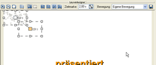

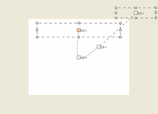

Jetzt werden die Bewegungsmarken eingesetzt. Hierfür gibt es über dem Layoutdesigner das passende Werkzeug.
Bewegungspfade
Intro7
Klicken Sie auf den Button Bewegung1 um eine Bewegungsmarke einzufügen.

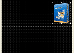

Klicken Sie nun auf das obige Objekt mit der orangefarbenen Bewegungsmarke und ziehen Sie es in den Bildschirm.
Intro8

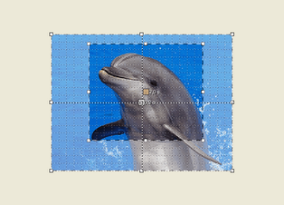

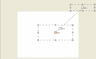

Vergrößern Sie das 2. Objekt, um die Zoomfunktion zu nutzen.
Intro9

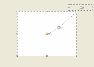

Legen Sie nun eine weitere Bewegungsmarke an, indem Sie auf den Button Bewegung1 klicken.
Intro10

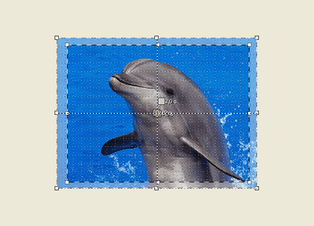

Vergrößern Sie nun das Bild auf volle Bildschirmgröße.
intro11
Jetzt haben Sie Bewegungsmarken mit Zoom kombiniert und somit einen eindrucksvollen Effekt geschaffen. Wir legen nun eine weitere Bewegungsmarke an, um das Logo an den oberen Bildschirmrand zu bringen. Möchten Sie Ihr Bild auf Vollbild lassen, so können Sie diesen Schritt überspringen.

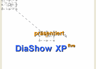

Fügen Sie nun ein Text-Objekt in das Parallelobjekt ein. Ziehen Sie dazu das Text-Objekt aus der Toolbox mit gedrückter Maustaste in das Parallelobjekt. Lassen Sie die Maustaste los, wenn Sie über dem Parallelobjekt sind und dieses markiert wird. Öffnen Sie anschließend das Parallelobjekt, in dem Sie auf das Plus-Symbol klicken.
Texteingabe
Markieren Sie nun das Text-Objekt durch einen Mausklick und geben Sie unter "Text" Ihren gewünschten Text ein. In diesem Beispiel geben wir das Wort "präsentiert" ein.
Textbearbeitung
Jetzt formatieren wir den Text für die gewünschte Schriftart und -größe. Als Animation wählen wir in unserem Beispiel "Breitrotation". Sie können sich auch eine andere Animation aussuchen.
Wenn Sie den Button Textanimation klicken, gelangen Sie zu weiteren Einstellmöglichkeiten der Textanimationen.
Die Schrift muss nun in unserem Layoutdesigner positioniert werden. Klicken Sie einfach mit der Maus auf das Objekt im Layoutdesigner und verschieben Sie den Text an die gewünschte Stelle.

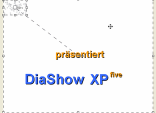

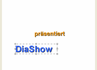

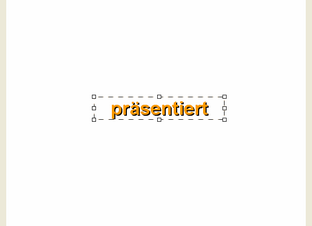

Fügen Sie nun ein weiteres Text-Objekt in das Parallelobjekt ein. Ziehen Sie dazu das Text-Objekt aus der Toolbox mit gedrückter Maustaste auf das Parallelobjekt. Lassen Sie die Maustaste los, wenn Sie über dem Parallelobjekt sind und dieses markiert wird.
Markieren Sie nun das 2. Text-Objekt durch einen Mausklick auf das Objekt. Sie sehen weiterhin das 1. Textobjekt im Layoutdesigner, wodurch Sie das 2. Text-Objekt leichter positionieren können.
Texteingabe2
Geben Sie nun unter "Text" den gewünschten Text ein und formatieren Sie den Text nach Ihren Wünschen. Wählen Sie eine beliebige Textanimation aus.
Textanim1
Positionieren Sie den Text im Layoutdesigner durch Klicken auf das Textobjekt und Verschieben mit gedrückter Maustaste.
Textposition
Texteinfuegen

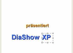

Fügen Sie nun ein weiteres Text-Objekt in das Parallelobjekt ein. Ziehen Sie dazu das Text-Objekt aus der Toolbox mit gedrückter Maustaste in das Parallelobjekt. Lassen Sie die Maustaste los, wenn Sie über dem Parallelobjekt sind und dieses markiert wird.
Markieren Sie nun das 3. Text-Objekt durch einen Mausklick auf das Objekt. Sie sehen weiterhin das 1. und 2. Textobjekt im Layoutdesigner, wodurch Sie das 3. Text-Objekt leichter positionieren können.
TextXp
TextDiashow

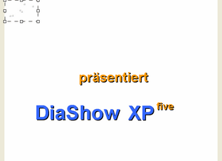

Positionen Sie nun das Text-Objekt im Layoutdesigner an die gewünschte Stelle durch Mausklick und verschieben Sie es mit gedrückter Maustaste.
Textposi

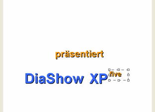

five2

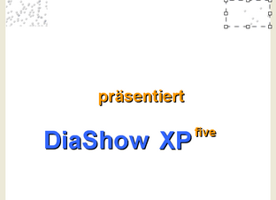

Wir fügen nun das letzte Text-Objekt ein. Gehen Sie dabei wie vorher beschrieben vor.
five
five3

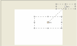

Nun wird eine neue Bewegungsmarke eingefügt. Klicken Sie dazu über dem Layoutdesigner auf den Button Bewegung1.
Bewegungspfade2
Ziehen Sie durch Mausklick auf den orangen Punkt die Bewegungsmarke in die Fenstermitte des Layoutdesigners.
Bewegungspfade3
Vergrößern Sie den Bildausschnitt der Bewegungsmarke auf Fenstergröße.
Bewegungspfade4
Fügen Sie ein weiteres Partikel-Objekt in das Parallelobjekt ein und positionieren Sie es oben rechts.
Partikel4
Partikel3
Erhöhen Sie die Partikelanzahl und stellen Sie bei Bewegung "keine" ein.
Timeline3
Fügen Sie eine Bewegungsmarke ein und verschieben Sie diese in die Mitte des Layoutdesignerfensters. Vergrößern Sie danach den Bildausschnitt auf die Fenstergröße des Layoutdesigners.
Da es sich hier um Objekte in einem Parallelobjekt handelt, werden beim Abspielen alle Objekte gleichzeitig angezeigt. Dementsprechend muss der zeitliche Ablauf angepasst werden. Das geschieht in der Timeline.

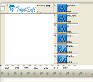

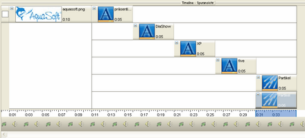

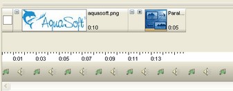

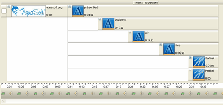

Bis jetzt haben Sie die folgende Ansicht in der Timeline.
Klicken Sie nun auf das TreePlus neben dem Kapitel mit dem Namen Intro.
Timeline4
Timeline5
Klicken Sie auf das TreePlus neben dem Parallelobjekt.
Timeline6
Nun sind alle Objekte geöffnet. Rechts können Sie in der Timeline scrollen. Sie können auch die Timelinehöhe vergrößern, indem Sie die Maus an den oberen Rand der Timeline bewegen und den Rahmen größer oder kleiner ziehen.
Sie sehen, dass alle Objekte gleichzeitig dargestellt werden. Alle Objekte untereinander werden zur gleichen Zeit dargestellt. Alle Objekte hintereinander werden nacheinander dargestellt. Nun passen wir durch klicken und schieben die Objekte in der Timeline an.
Verschieben Sie die Objekte zuerst wie folgt:
Timeline7
Nun werden alle Objekte mit Ausnahme der beiden Partikel-Objekte hintereinander abgespielt. Der Text soll natürlich nicht auftauchen und verschwinden, dann der nächste Text auftauchen und verschwinden und so fort. Der Text soll stehen bleiben und beim nachfolgenden Text zu sehen sein. Dazu muss die Verweildauer der jeweiligen Texte verlängert werden. Dies können Sie tun, indem Sie das Ende des Objektes in der Timeline mit der Maus anklicken und mit gedrückter Maustaste nach rechts ziehen.
Timeline8

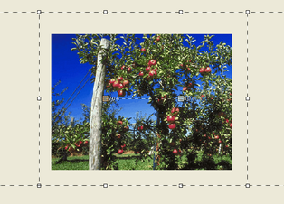

Kamera
Klicken Sie nun auf das Text-Objekt in der Toolbox unter "Standard".
Editieren Sie nun das Text-Objekt nach Ihren Wünschen.
Kamera1
Kamera2
Kamera3

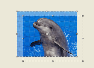

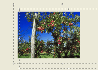

Klicken Sie nun auf "Bild mit Effekten" in der Toolbox und wählen Sie ein beliebiges Bild aus.
Markieren Sie dieses Bild durch einen Mausklick in der Bilderliste.
Nun muss die Ansicht im Layoutdesigner umgeschaltet werden.
Kamera4
Klicken Sie hier auf den Button Kamera5, um die Kamerafahrten einzustellen.
Stellen Sie die Ansicht im Layoutdesigner durch einen Klick auf den Button Lupe1 kleiner.
Klicken Sie nun auf den Button Bewegung1. Jetzt sehen Sie im Layoutdesigner eine weitere Bewegungsmarke.
Kamera6
Verkleinern Sie durch Klicken und Ziehen am Positionsrahmen den 2. Ausschnitt.
Kamera7
Klicken Sie erneut auf den Button Bewegung1. Ziehen Sie den neuen Rahmen etwas größer und richten Sie diesen aus.
Kamera8
Klicken Sie jetzt einmal auf den Button Go. Sie sehen wie das Bild abgespielt wird.
Wenn Sie dieses Bild erneut in der Bilderliste anklicken, verschwinden auf den ersten Blick die Bewegungsmarken. Diese sind nur sichtbar, wenn Sie wieder den Layoutdesignermodus durch anklicken des Buttons Kamera5 wechseln.
Diese Kameraschwenks lassen sich auch gut für Übergänge mit einem leicht bewegten Bild einsetzen. Dieser Effekt wird Ihnen in der Beispieldiashow "Ken Burns Effekt" gezeigt.

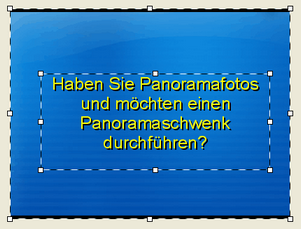

Panorama

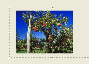

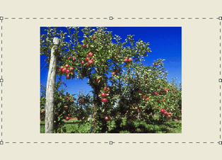

Fügen Sie durch einen Klick auf das Objekt in der Toolbox ein "Bild mit Effekten" ein. Wählen Sie ein Bild aus. Hier können Sie auch ein Panoramabild auswählen. Markieren Sie anschließend das Bild in der Bilderliste.
Vergrößern Sie den Bildausschnitt mit Hilfe des Positionsrahmens.
Panorama2
Verschieben Sie nun Ihr Bild nach rechts.
Panorama3
Fügen Sie eine Bewegungsmarke ein, indem Sie den Button Bewegung1 drücken.
Panorama4
Verschieben Sie nun die 2. Bewegungsmarke nach links.
Panorama5
Panorama6
In diesem Fall kann in den Bildeigenschaften die Überblendung herausgenommen werden.

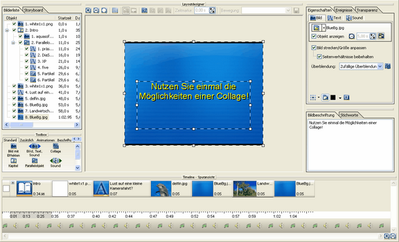

Wir haben in die Beispieldiashow wieder das "Bild, Text, Sound"-Objekt eingefügt und einen Text zugeordnet.
Collage_Bsp
Möchten Sie wieder die volle Fenstergröße im Layoutdesigner haben, so klicken Sie über dem Layoutdesigner auf den Button LDnormal.
Collage_Bsp2

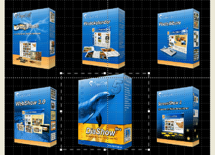

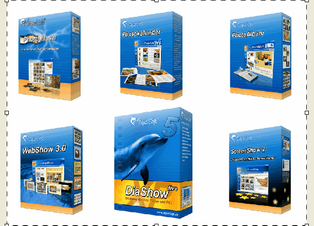

Klicken Sie nun auf das Collage-Objekt in der Toolbox.
Collage_Bsp1
Diese Collage enthält momentan keine Bilder. Klicken Sie das "Bild, Text, Sound"-Objekt in der Toolbox an und schieben Sie es mit der Maustaste in die Collage. Sie wird markiert, wenn Sie mit dem Objekt über der Collage sind. Lassen Sie dann einfach die Maus los und wählen Sie ein Bild aus. Öffnen Sie die Collage, indem Sie auf das Plus-Symbol klicken. Schließlich markieren Sie das Bild in der Bilderliste.
Verkleinern Sie nun das Bild im Layoutdesigner und positionieren Sie es an einer beliebigen Stelle. Das Raster erhalten Sie, wenn Sie auf den Button Raster klicken. Dies ermöglicht Ihnen eine genauere Ausrichtung Ihrer Bilder und Texte.
Collage_Bsp3
Collage_Bsp4
Fügen Sie wie beschrieben weitere Bilder ein und verkleinern Sie diese im Layoutdesigner und positionieren Sie diese an eine beliebige Stelle.
Collage_Bsp5
Collage_Bsp6
Wenn Sie in der Bilderliste nun auf die Collage klicken, sehen Sie im Layoutdesigner eine Vorschau. Sie können auch dort noch die Hintergrundfarbe ändern.

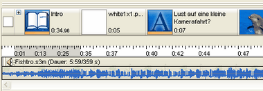

Jetzt fehlt zu einer Diashow noch die musikalische Untermalung. Dafür gibt es in der Timeline die bis jetzt unbenutzte Tonspur.
Musik2
Klicken Sie einmal auf die Tonspur, um das Menü für die Hintergrundmusik zu öffnen.
Hintergrundmusik
Hintregrundmusik3
Um jetzt Musik auszuwählen, klicken Sie auf das Plus-Symbol Plus.
Bestätigen Sie mit OK.
Jetzt sehen Sie in der Timeline die Tonspur.
Hintergrundmusik4
Sie können jetzt die gesamte Show mit Abspielen abspielen.
