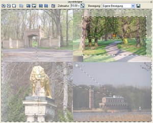

Wechseln Sie nun in den Layoutdesignermodus für die Kamerafahrten, indem Sie auf Kamerasymbol klicken.
Fügen Sie mit Bewegung1 eine Bewegungsmarke ein.
Kamerafahrt1

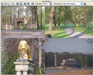

Verkleinern Sie den Positionsrahmen und positionieren Sie diesen an der gewünschten Stelle. Der Positionsrahmen gibt an, welcher Bildausschnitt auf dem Bildschirm angezeigt wird.
Kamerafahrten2
Markieren Sie die erste Bewegungsmarke und erhöhen Sie die Zeit, da das Bild sonst sofort mit der Kamerafahrt anfängt.
Die Zeit der markierten Bewegungsmarke erhöhen Sie mit Marke.
Kamerfahrten3
Starten Sie das Abspielen mit Abspielen.

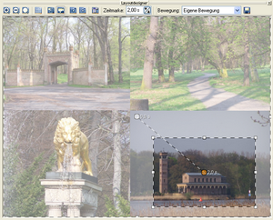

Sie können mit Bewegung1 noch beliebig viele weitere Bewegungsmarken einfügen. Positionieren Sie diese jetzt einfach wie gewünscht.
Kamerafahrten9
Bulb
Die erste Bewegungsmarke muss kein Vollbild sein. Sie können diese genauso gut verschieben und verkleinern, um z.B. aus von einem Detail auf ein Vollbild zu zoomen.
Bewundern Sie das Ergebnis mit Abspielen.
