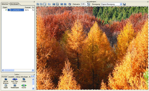

Wählen Sie jetzt Ihr Bild aus. Klicken Sie es in der Bilderliste an, damit das Bild im Layoutdesigner angezeigt wird.
Hint
Stellen Sie sicher, dass das Kamerasymbol Symbol an der oberen Kante des Layoutdesigners angewählt ist. Ansonsten befinden Sie sich im Bewegungspfadmodus.
Info
Im Kameraschwenkmodus wird ausschließlich der Bildausschnitt festgelegt. Sie brauchen sich also keine Sorgen zu machen, dass gleichzeitig Änderungen im Bewegungspfadmodus stattfinden.
PanningTut1
In der jetzt vorherrschenden Standardeinstellung wird das gesamte Bild gezeigt. Durch Klick auf das Bewegung1 Symbol fügen Sie jetzt eine weitere Bewegungsmarke ein.

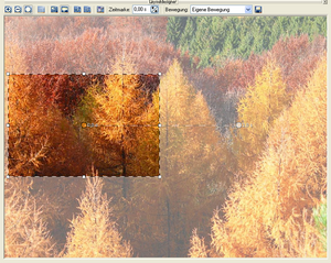

Klicken Sie auf die erste Bewegungsmarke (0,0) und positionieren Sie den Rahmen verkleinert an der linken Seite des Layoutdesigners.
PanningTut2
Info
Der sichtbare Bereich wird später beim Abspielen angezeigt, der milchige hingegen nicht.

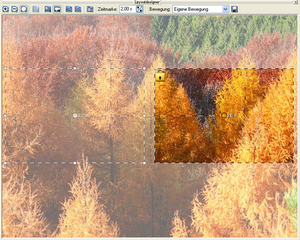

In diesem wählen Sie jetzt "Positionsrahmen" / "Größe vom Vorgänger verwenden". So wird die Größe der zweiten Bewegungsmarke automatisch an die Größe der vorhergehenden angepasst und kann nicht mehr versehentlich verändert werden.
Info
Jedes Bild mit der Einstellung "Größe vom Vorgänger verwenden" wird im Layoutdesigner durch ein schloss markiert.
Richten Sie den Positionsrahmen der zweiten Bewegungsmarke jetzt rechts von der ersten aus.
PanningTut4
Klicken Sie jetzt einfach auf Abspielen und bewundern Sie den Effekt.
