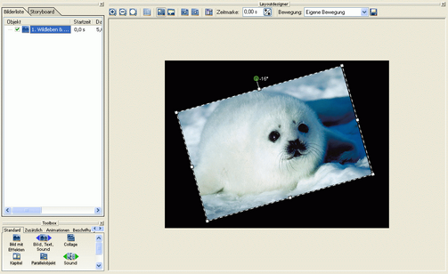

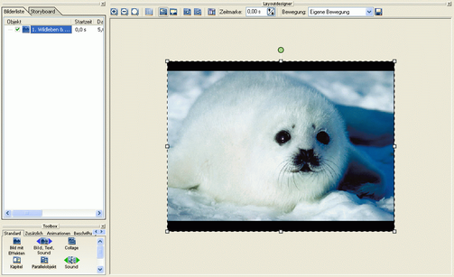

Wählen Sie jetzt Ihr Bild aus. Klicken Sie es in der Bilderliste an, damit das Bild im Layoutdesigner angezeigt wird. Anschließend verkleinern Sie die Anzeige im Layoutdesigner ein wenig mittels Lupe1.
Drehen001
Mit dem grünen Punkt können Sie nun das Bild drehen. Klicken Sie diesen an und bestimmen Sie mit gedrückter Maustaste den Drehwinkel. Mittels des Positionsrahmens um dem Bild, können Sie dieses verkleinern.

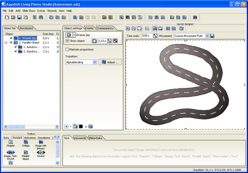

In unserem Beispiel lassen wir ein Auto auf einer Straße entlang fahren. Wir fügen zuerst über das Plus das Bild mit unserer Straße ein. Sie könnten hier auch den Ausschnitt einer Landkarte einfügen.
strasse

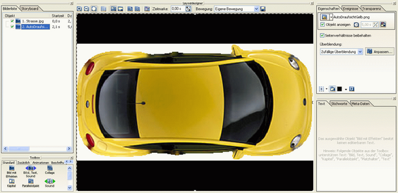

Klicken Sie in der "Toolbox" auf Bildeffekten und wählen Sie das Auto aus.
auto3
Die Grafik muss nun mit Hilfe des Positionsrahmen verkleinert werden.  Anschließend muss die Berücksichtigung des Alphakanales aktiviert werden. Dazu drücken Sie in den Bildeigeschaften auf  alph2.

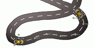

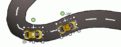

Jetzt kann die Fahrt beginnen. Fügen Sie eine neue Bewegungsmarke auto5 ein und drehen Sie das Auto danach ein wenig entsprechend zur Strasse.
auto6
.Fügen Sie nun weitere Bewegungsmarken ein und drehen Sie das Auto entsprechend bei jeder Bewegungsmarke.
auto7
Die einzelnen Zeiten der Bewegungsmarken können Sie individuell anpassen. Klicken Sie auf eine Marke, so dass diese sich farbig hervorhebt. In der Menüleiste über dem Bild, können Sie nun die Sekundenzahl der Zeitmarke verändern.
auto8

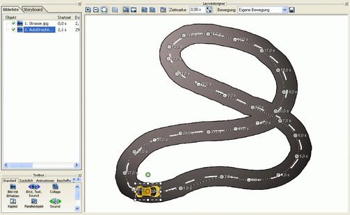

Spielen Sie die Show mit play oder  Go ab.
Zum Schluß sieht der komplette Bewegungspfad wie folgt aus:
auto9
Hint
Der Drehwinkel kann auch über 360 Grad hinausgehen. So können Sie in der Kurve auch Effekte wie das Rausschleudern des Autos generieren.
