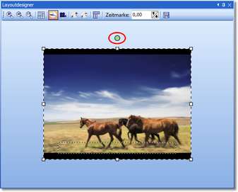

Klicken Sie es in der „Bilderliste“ oder „Timeline“ an, damit das Bild im „Layoutdesigner“ angezeigt wird. Anschließend verkleinern Sie die Anzeige im „Layoutdesigner“ ein wenig mittels LABr_ZoomOut.
LA_Image_Rotation1_i

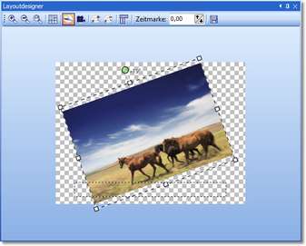

Mit dem grünen Punkt können Sie nun das Bild drehen. Klicken Sie diesen an und bestimmen Sie mit gedrückter Maustaste den Drehwinkel. Mittels des „Positionsrahmens“ um dem Bild, können Sie dieses verkleinern.
LA_Image_Rotation2

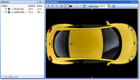

Fügen Sie das Auto ein.
LA_Image_Rotation_CarRace2
Die Grafik muss nun mit Hilfe des „Positionsrahmen“ verkleinert werden.

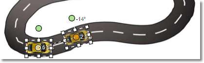

Jetzt kann die Fahrt beginnen. Fügen Sie eine neue Bewegungsmarke LABr_AddMovementMark ein und drehen Sie das Auto danach ein wenig entsprechend zur Straße.
LA_Image_Rotation_CarRace4

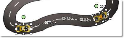

Fügen Sie nun weitere Bewegungsmarken ein und drehen Sie das Auto entsprechend bei jeder Bewegungsmarke.
LA_Image_Rotation_CarRace5

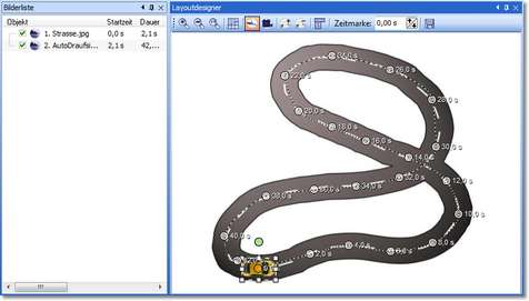

Zum Schluss sieht der komplette Bewegungspfad wie folgt aus:
LA_Image_Rotation_CarRace6
