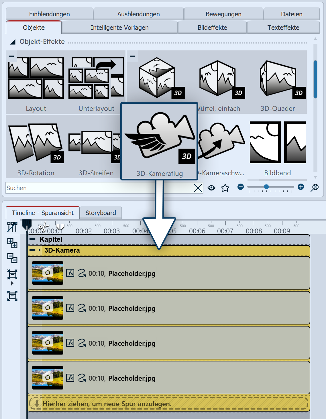

Ziehen Sie den Effekt aus der Toolbox in die Timeline.
In der Timeline erkennen Sie, dass der Effekt aus mehreren Inhaltspuren besteht, die bereits mit Platzhalterbildern gefüllt sind. Diese Platzhalter-Inhalte dienen der Orientierung und des besseren Verständnisses für den Effekt. Sie können entfernt oder durch eigenes Material ersetzt werden.
Die Objekte werden im Effekt untereinander angeordnet. Jedes in den Effekt eingefügte Objekt erzeugt eine Kameraflug-Station.
Die Inhalte sollten sich nicht überdecken und können frei im 3D-Raum verteilt platziert werden.

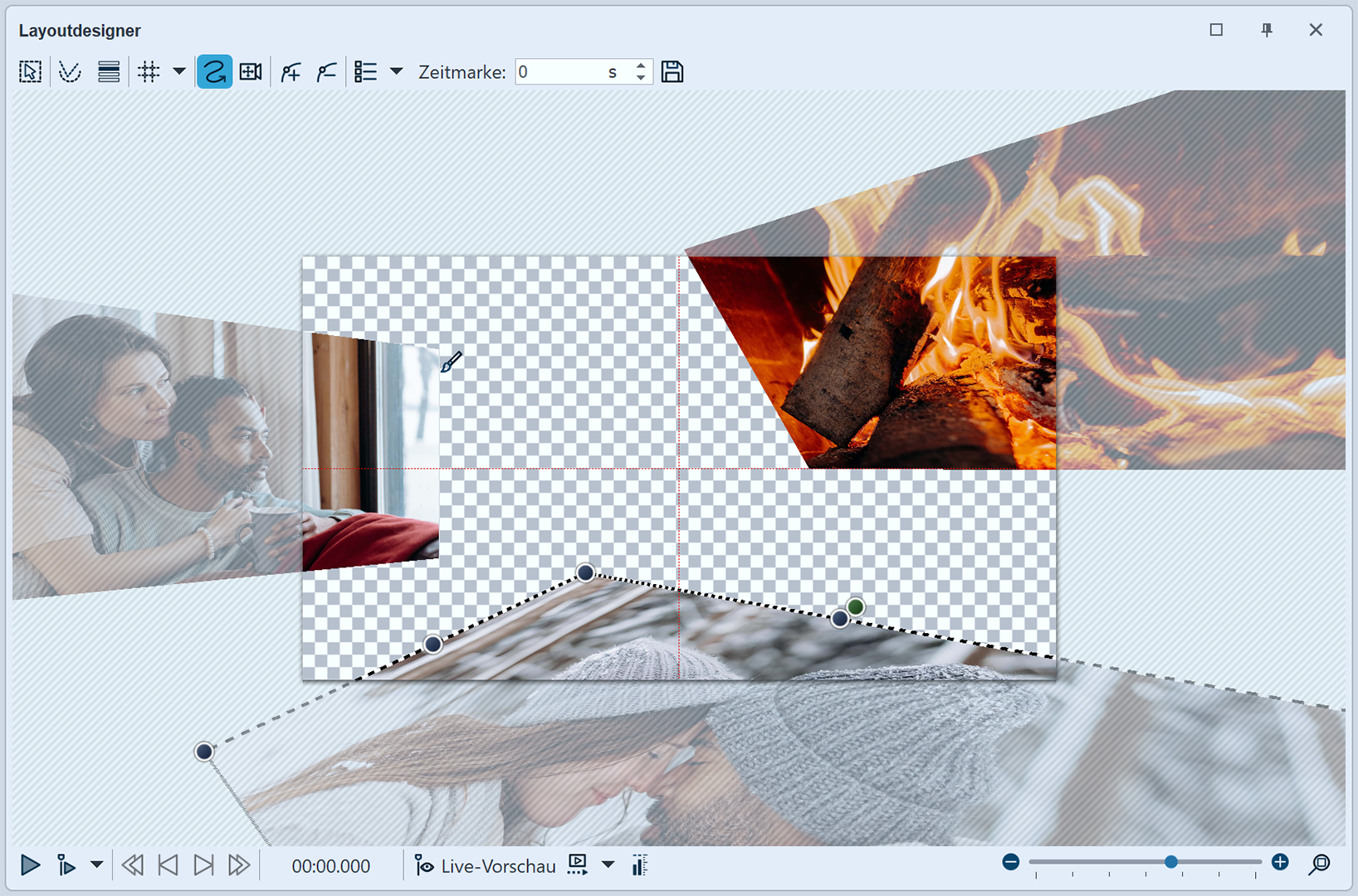

Um die Position der einzelnen Platzhalterbilder oder Ihrer Inhalte zu verändern, markieren Sie das jeweilige Objekt in der Timeline und verschieben es dann im Bewegungspfad-Modus im Layoutdesigner bzw. für die Lage oder Stellung im 3D-Raum mit Hilfe der Manuellen Eingabe.
Die Gesamtwirkung des Effektes sehen Sie im Layoutdesigner, wenn Sie den Effekt-Rahmen in der Timeline markieren.

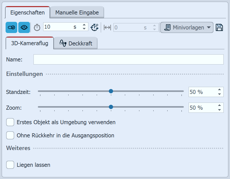

Einstellungen 3D-Kameraflug
Einstellungen für 3D-Kameraflug
Je größer die Standzeit, desto länger werden die einzelnen Stationen des 2D-Kameraschwenks betrachtet und desto schneller erfolgt die Schwenkbewegung zur nächsten Station. Bei kürzer Standzeit bleibt weniger Zeit zum Betrachten des Bildes, dafür erfolgen die Schwenks zwischen den Inhalten langsamer.
Mit dem Zoom stellen Sie ein, wie weit die Kamera an die Inhalten heranfährt.
Wird das Feld Erstes Objekt als Umgebung verwenden aktiviert, wird es beim Abfliegen der Bilder nicht berücksichtigt.
Ist kein Häkchen bei Ohne Rückkehr in die Ausgangsposition gesetzt, erfolgt während der Schwenks zwischen den einzelnen Stationen ein Zoom in die Totale, so dass die komplette Anordnung aller Inhalte gezeigt wird. Ist das Häkchen gesetzt, erfolgt der Kameraflug direkt von Station zu Station, ohne zwischendurch die Gesamtansicht zu zeigen.
Info
Um nicht nur ein Bild als Hintergrund oder Umgebung zu zeigen, sondern z.B. einen mit Wänden gestalteten Raum, in dem die Bilder angeordnet sind, nutzen Sie eine Flexi-Collage oder ein  STAGES 3D-Szene-Objekt für diese Inhalte. Das Objekt  legen Sie dann in die erste Spur des Effektes und aktivieren das Häkchen bei Erstes Objekt als Umgebung verwenden.
Inhalte des Effektes 3D-Kameraflug im Layoutdesigner
Die Inhalte des Effektes 3D-Kameraflug werden im Layoutdesigner platziert

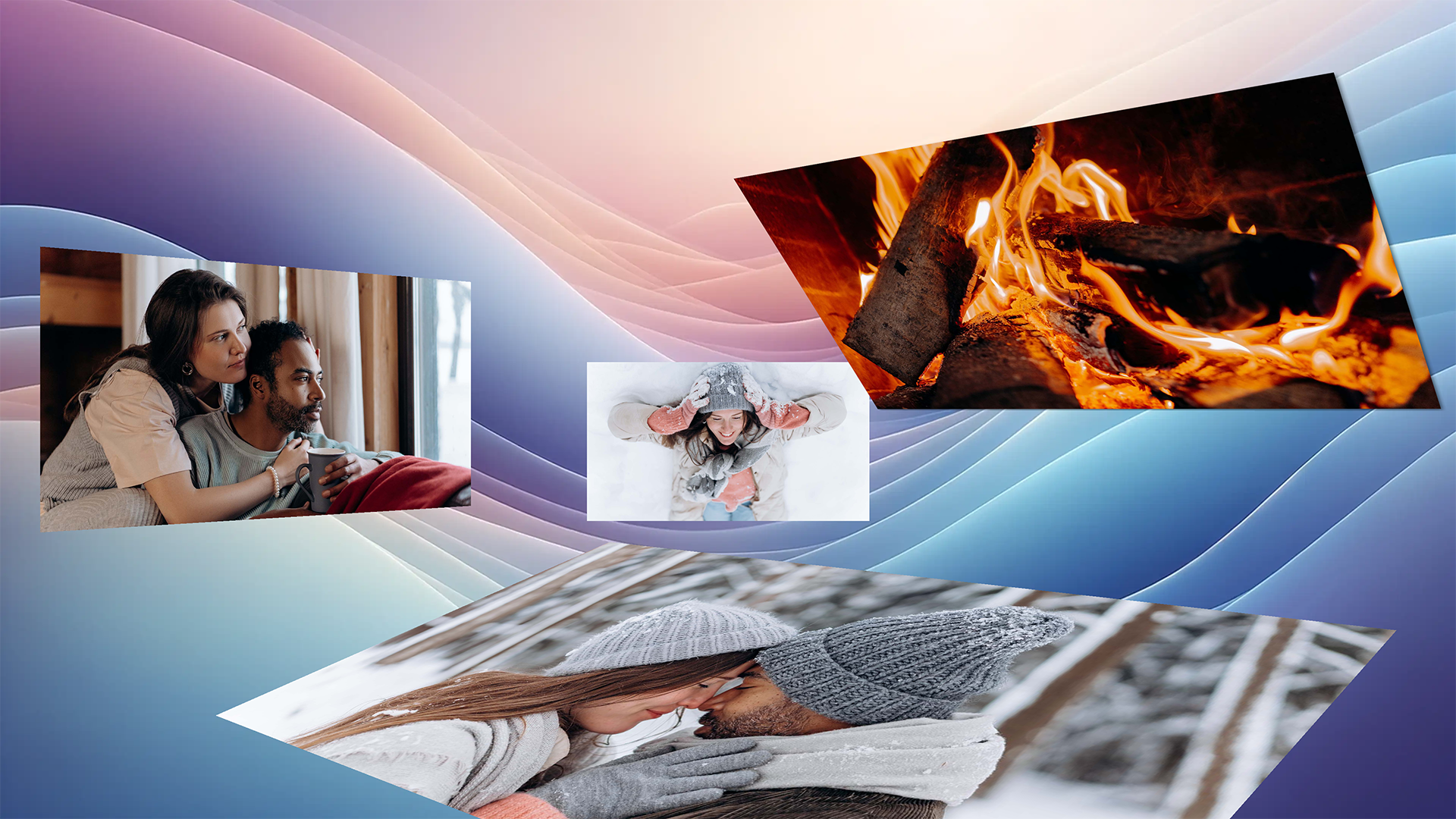

Effekt 3D-Kameraflug mit vier Bildern vor einem Hintergrund
Der Effekt 3D-Kameraflug mit vier Bildern vor einem Hintergrund
