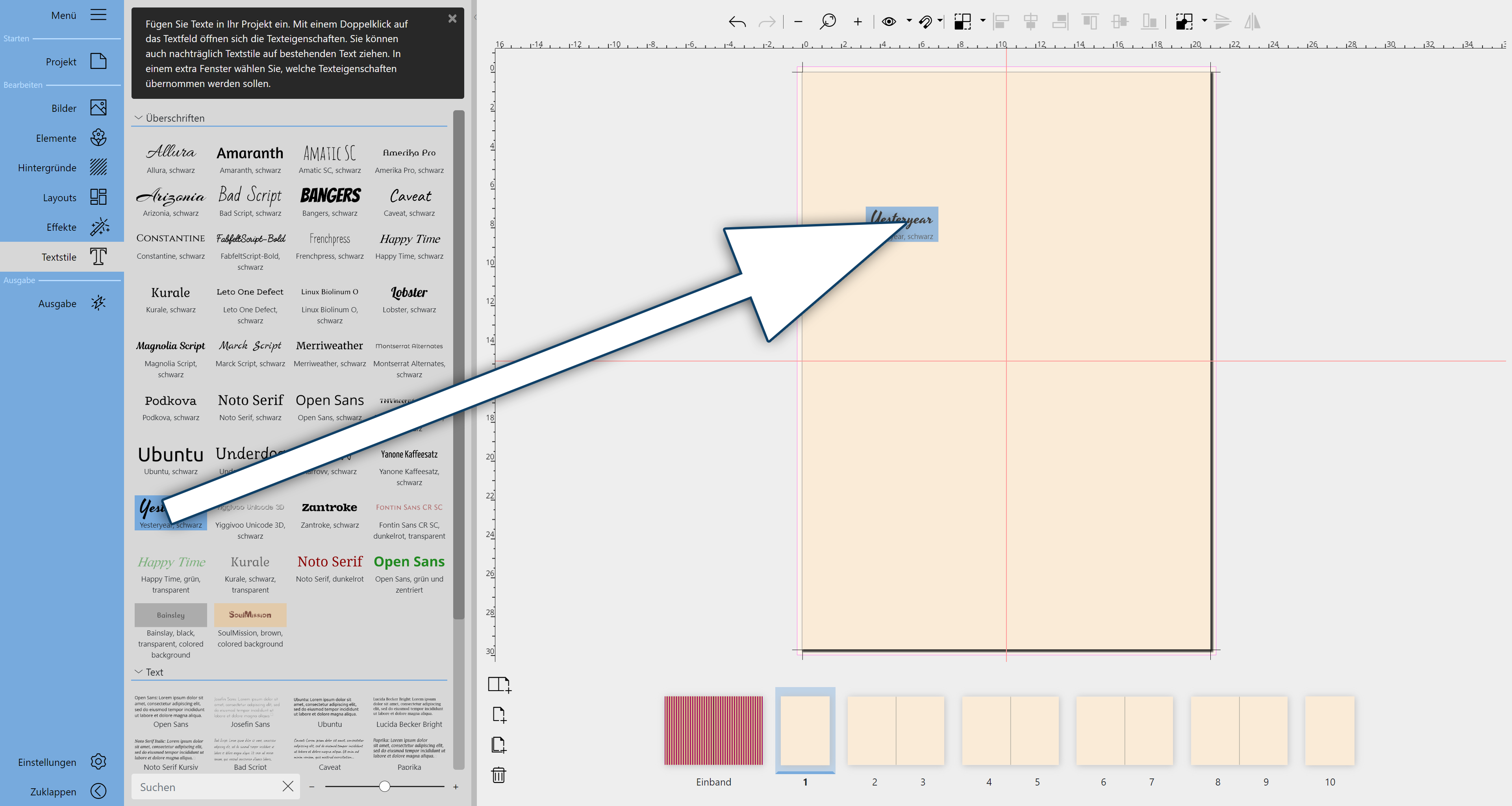

Textstil einfügen
Überschrift aus Toolbox auf Seite im Seiteneditor ziehen
Ziehen Sie einen Textstil aus der Toolbox auf Ihre geöffnete Seite im Seiteneditor. Schieben Sie den Textstil mit der Maus an die gewünschte Position.

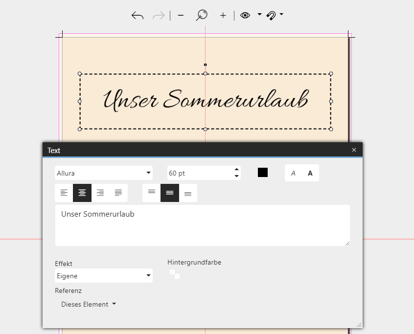

Beschriftung ändern
Um einen eigenen Text einzugeben, klicken Sie mit der linken Maustaste doppelt auf das Text-Element im Seiteneditor. Oder Sie klicken das Text-Element im Seiteneditor mit der rechten Maustaste an und wählen Eigenschaften.
Überschreiben Sie den vorhandenen Text im Textfeld des Eigenschaftenfensters.
Schließen Sie das Eigenschaftenfenster oben rechts mit dem Schließen-Kreuz des Fensters.
Schriftart / Schriftfarbe / Schriftgröße / Formatierung anpassen
Um die Schriftart, die Schriftfarbe, die Schriftgröße oder die Ausrichtung eines Textstils zu ändern, klicken Sie mit der linken Maustaste doppelt auf das Textstil-Element im Seiteneditor. Oder Sie klicken das Text-Element im Seiteneditor mit der rechten Maustaste an und wählen Eigenschaften.
Der Text kann außerdem mit einem Effekt versehen werden. Wählen Sie diesen aus der Effekt-Auswahlliste.
Für das Gestalten der Beschriftungen sind vor allem die Effekte aus dem Abschnitt "Textfreundlich" zu empfehlen.

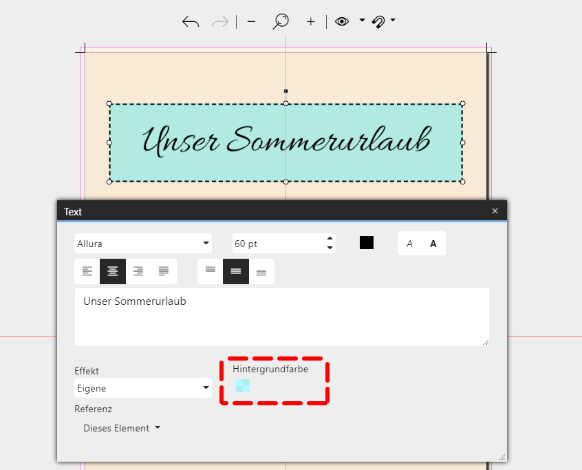

Editor_Props_Text_BGColor
Hintergrundfarbe für Text hinzufügen oder ändern
Standardmäßig besitzt das Text-Element keine Hintergrundfarbe bzw. ist transparent. Klicken Sie auf das Kästchen-Symbol in den Text-Eigenschaften, um über den Farbwähler die gesamte Fläche im Auswahlrahmen mit einer Hintergrundfarbe zu versehen.
Um die Hintergrundfarbe wieder transparent zu setzen, setzen Sie im Farbwähler den A(lpha)-Wert wieder auf 0.

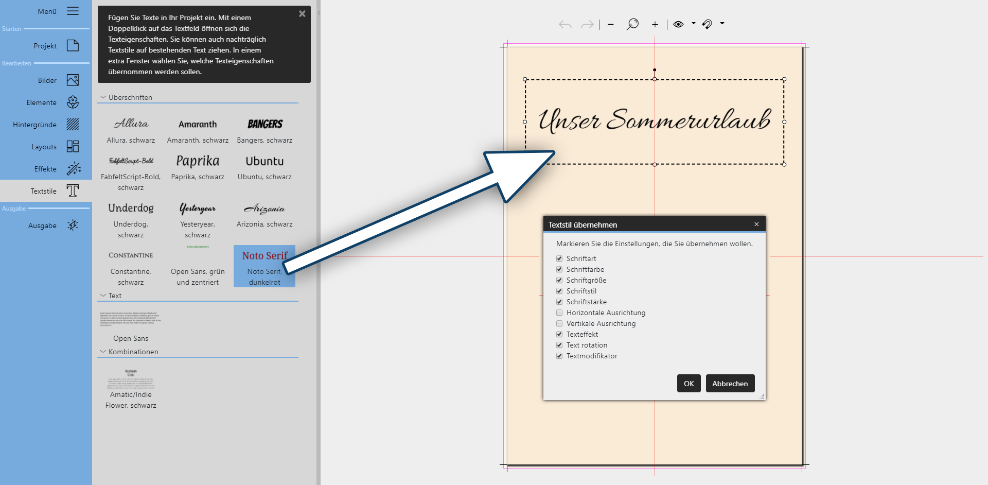

Textstil übernehmen
Full_ChangeTextStyle
Sie können auch nachträglich einen Textstil auf einen bestehenden Text anwenden. Ziehen Sie dafür den Textstil aus der Toolbox auf den vorhandenen Text im Seiteneditor.
Oder markieren Sie im Seiteneditor den zu ändernden Text und klicken Sie doppelt auf den neuen Textstil in der Toolbox, um ihn zuzuweisen.
Im sich öffnenden Fenster Textstil übernehmen legen Sie fest, ob nur einige oder alle Eigenschaften des neuen Textstils auf den alten Textstil übertragen wollen. Um z.B. die schwarze Schriftfarbe im Buch zu belassen und nicht die rote Schriftfarbe vom neuen Textstil zu übernehmen, entfernen Sie das Häkchen bei Schriftfarbe.

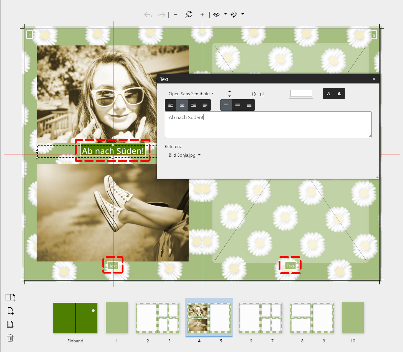

Referenz
Im Eigenschaftsfenster eines Textstils können Sie eine Referenz zu einem Bild herstellen. Wählen Sie dafür das dem Text zugehörige Bild aus der Auswahlliste aus.
Wird der Vorlagenstil gewechselt und die Vorlage enthält ebenfalls Bild-Platzhalter mit verbundenen Text-Platzhaltern, wird der Text passend zum Bild übernommen.
Diese Referenz dient auch der Nutzung von Variablen. Gibt man im Textfeld Platzhalter-Variablen ein, werden die Informationen des Bildes entsprechend angezeigt. Beispiel-Variablen: %Aufnahmedatum% oder %Aufnahmejahr%
