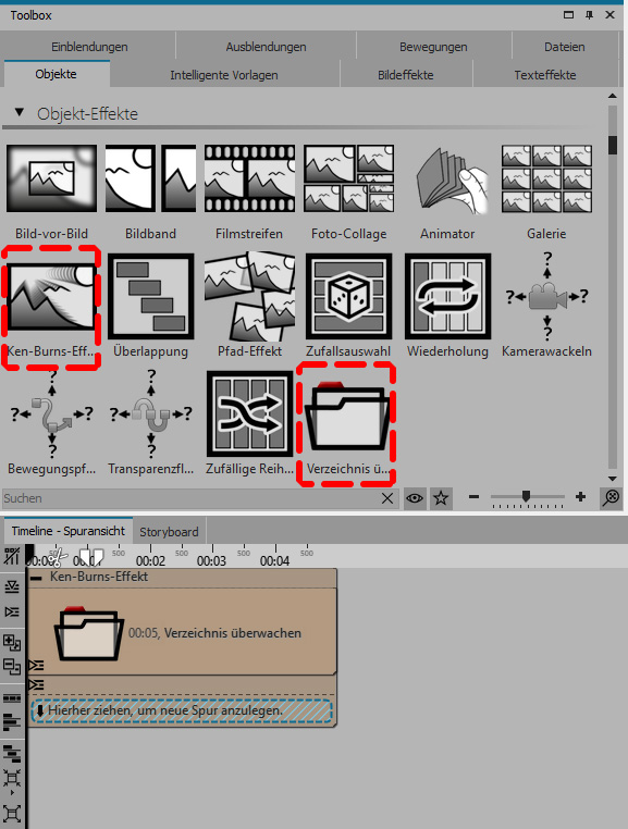

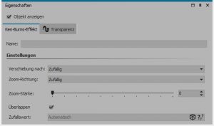

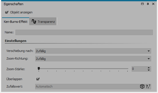

2. Ziehen Sie den Ken-Burns-Effekt aus der > Toolbox > Objekte „Objekt-Effekte“ in die Timeline. Stellen Sie in den Effekt-Eigenschaften die Zoomstärke auf „0“. Den Rest belassen Sie.

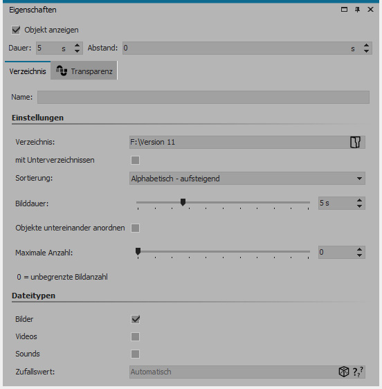

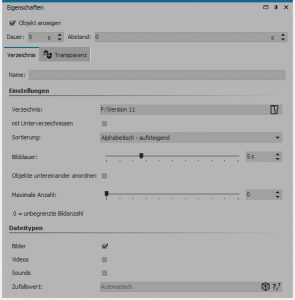

3. Jetzt ziehen Sie den „Verzeichnis überwachen“-Effekt in den Ken-Burns-Effekt. In den Effekt-Eigenschaften
– wählen Sie das Verzeichnis aus, in dem Ihre Bilder liegen
– ändern Sie ggf. die Sortierung
– und die Bilddauer (also die Anzeigedauer für Fotos)
– belassen Sie die Maximale Anzahl = 0, um alle Fotos anzeigen zu lassen
Aufbau & Einstellungen (Bilder zum Vergrößern anklicken)
Mit diesen Einstellungen werden jetzt beim Abspielen (z.B. F9) nach und nach alle Bilder des Ordners angezeigt.
Die Bilder erscheinen bei dieser Variante unverändert so, wie sie im Verzeichnis gespeichert sind. Lediglich wird das Seitenverhältnis durch den Ken-Burns-Effekt zugeschnitten, überblendet wird automatisch mit dem dezenten „Alphablending“. Würde in den Ken-Burns-Effekt-Eigenschaften eine Zoom-Stärke gewählt, würden die Bilder zusätzlich gezoomt abgespielt.

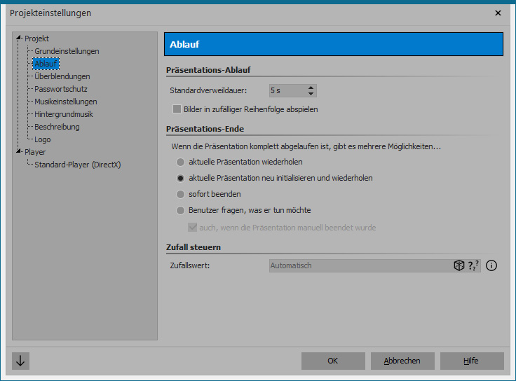

Projekteinstellung
Sie können für eine solche Präsentation festlegen, was am Ende passieren soll, also wenn alle Bilder des Verzeichnisses ausgespielt wurden.
Gehen Sie dafür zu > Projekt > Einstellungen > Ablauf.
Aktivieren Sie beim Abschnitt „Präsentationsende“
Aktuelle Präsentation wiederholen“, um die einmal gezeigte Auswahl immer wieder in identischer Reihenfolge abzuspielen.
Aktuelle Präsentation neu initialisieren und wiederholen“, um die Präsentation, nachdem Sie einmal durchgelaufen ist, wieder neu zu mischen (empfohlen).
„Sofort beenden“, wenn Sie keine Endlosschleife der Bildpräsentation, sondern ein sofortiges Ende wünschen.

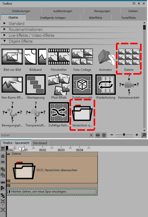

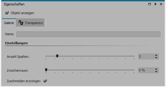

2. Ziehen Sie den Galerie-Effekt (bzw. ab Version 12 den Layout-Effekt) aus der Toolbox in die Timeline. Wählen Sie in den Effekt-Eigenschaften
Anzahl der Spalten = 2,
Zwischenraum=0,
Zuschneiden erzwingen anhaken

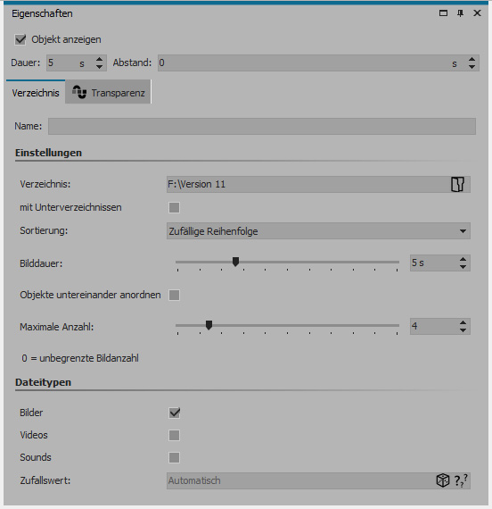

3. Ziehen Sie im Anschluss den „Verzeichnis überwachen“-Effekt in den Galerie-Effekt. In den Effekt-Eigenschaften
– wählen Sie das Verzeichnis aus, in dem die Bilder liegen
– ändern Sie die Sortierung auf „Zufällige Reihenfolge“,
– setzen die Bilddauer (also die Anzeigedauer für Fotos) auf z.B. 5 Sekunden,
– haken an „die Objekte untereinander anordnen“
– als Maximale Anzahl = 4
5. Gehen Sie jetzt zu > Projekt > Einstellungen > Ablauf und aktivieren Sie beim Abschnitt „Präsentationsende“ – Aktuelle Präsentation neu initialisieren und wiederholen.

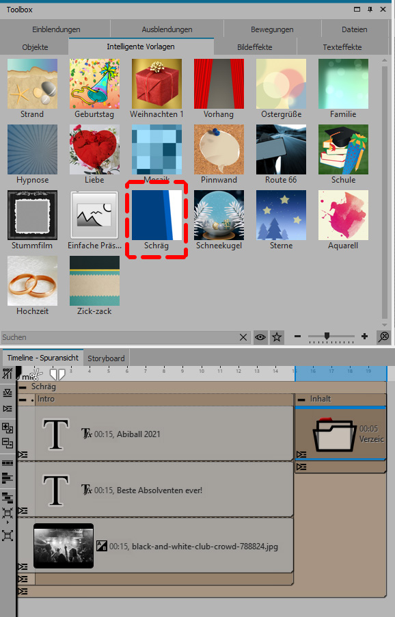

2. Ziehen Sie die Intelligente Vorlage „Schräg“ aus der Toolbox > Reiter „Intelligente Vorlagen“ in die Timeline. Es erscheint eine Bild-einfüge-Aufforderung. Fügen Sie zunächst ein Bild ein. (Dieses erscheint immer wieder im Vorspann.) Geben Sie danach einen Titel und Untertitel ein.
3. Sie sehen anschließend die aufgeklappte Vorlage in der Timeline.
Klicken Sie auf den Kapitelrahmen „Outro“. Entfernen Sie in den Eigenschaften den Haken bei „Objekt anzeigen“. Damit ist das Outro nicht mehr zu sehen.

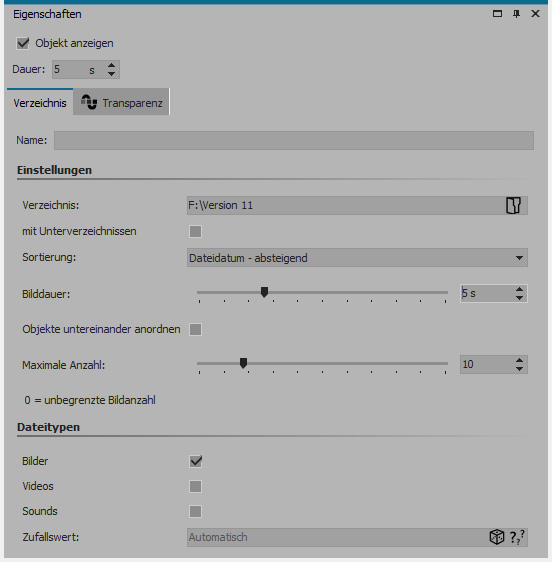

4. Ziehen Sie nun den „Verzeichnis überwachen“-Effekt in das noch leere Inhalts-Kapitel in der Timeline. In dessen Effekteigenschaften
– wählen Sie bei Sortierung „Dateidatum absteigend“ und Maximale Anzahl „10“
5. Gehen Sie jetzt zu > Projekt > Einstellungen > Ablauf und aktivieren Sie beim Abschnitt „Präsentationsende“ – Aktuelle Präsentation neu initialisieren und wiederholen. Dadurch wird die Präsentation, nachdem Sie einmal durchgelaufen ist, wieder neu geladen und zieht die aktuell jeweils 10 neuesten Fotos vom Ordner.
