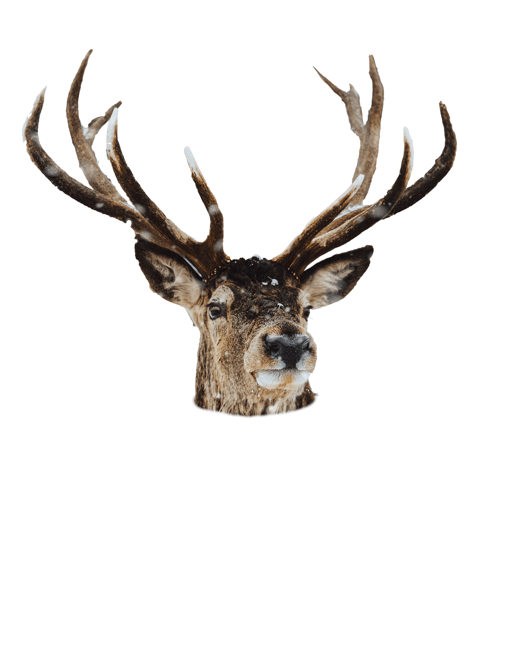

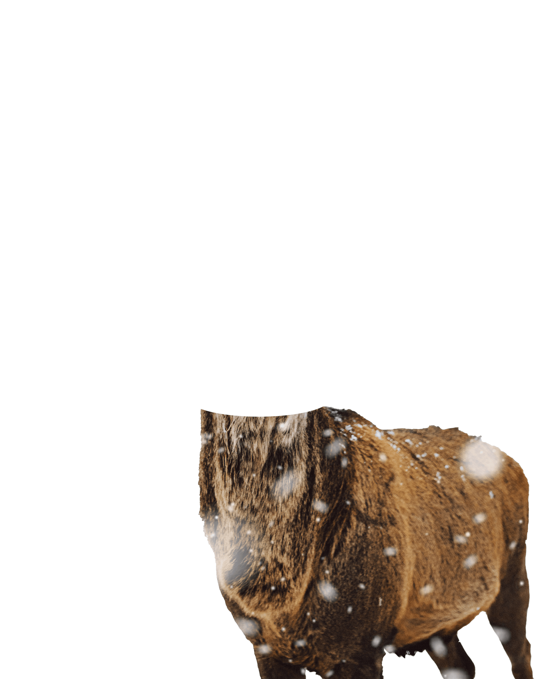

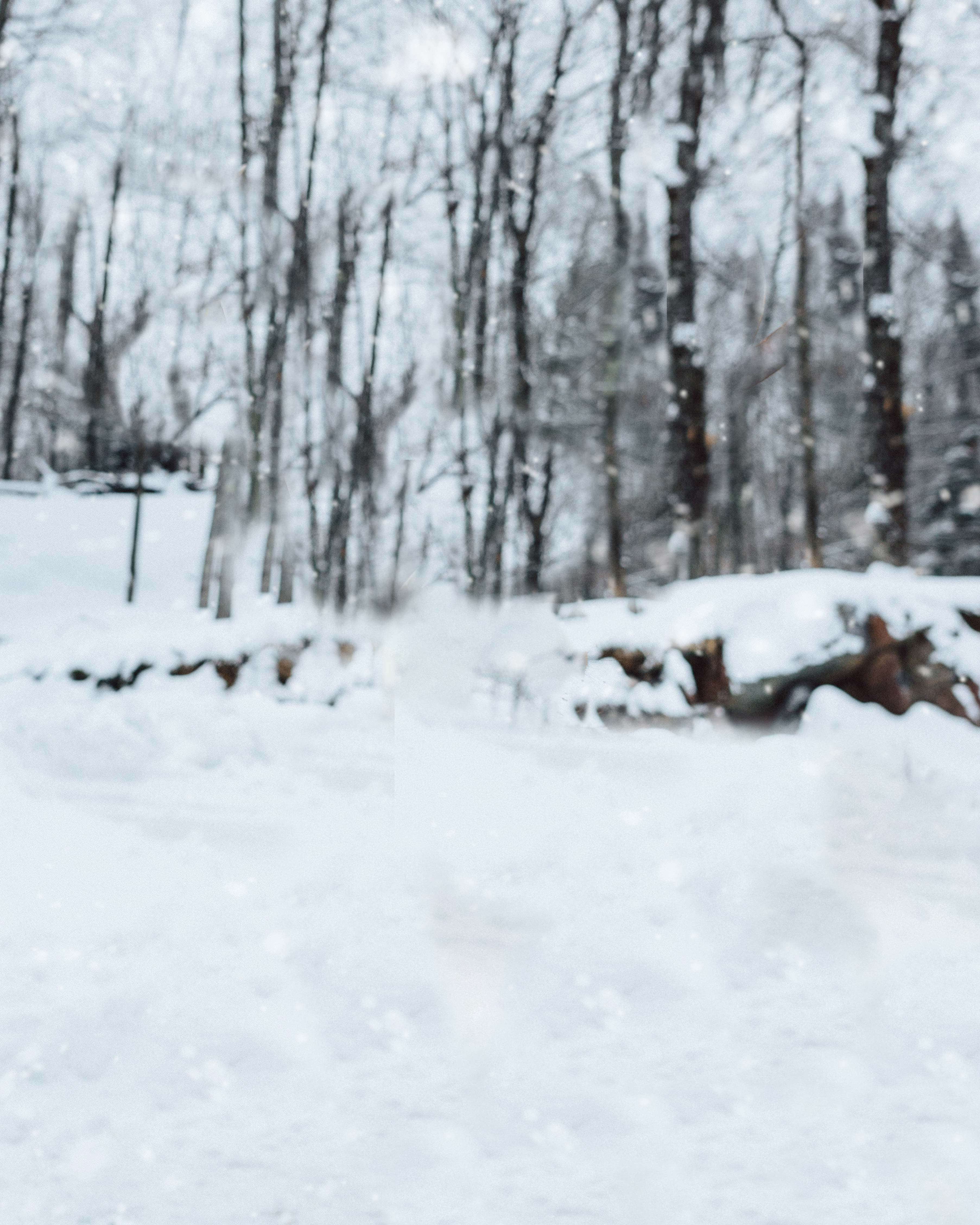

Bild freistellen
Für unsere Animation ist ein Foto die Grundlage. Nehmen wir doch mal das Foto eines Hirschs im Schnee. Das wollen wir für unsere Animation in drei Teile zerlegen (die Bildteile kannst du auch herunterladen und zum Üben benutzen):
  1. Den Hintergrund
  2. Den Kopf
  3. Den Körper
Diesen Schritt musst du in einem Grafikprogramm deiner Wahl durchführen, aber dank der vielen Hilfen und Automatiken, die mittlerweile integriert sind, geht das recht gut. Zudem musst du dich darum kümmern, dass der Hintergrund kein Loch hat. Dort, wo der Hirsch war, muss also mit dem Kopierstempel wieder ein Hintergrund eingefügt werden.
Ich hoffe, du kannst diese Schritte bei dir auch nachvollziehen – falls nicht, schreib‘ mir das doch gerne als Kommentar, dann werde ich das nochmal in einem kleinen Sondervideo zeigen. Hier findest du auch schon eine Anleitung zum Ausschneiden mit GIMP.
