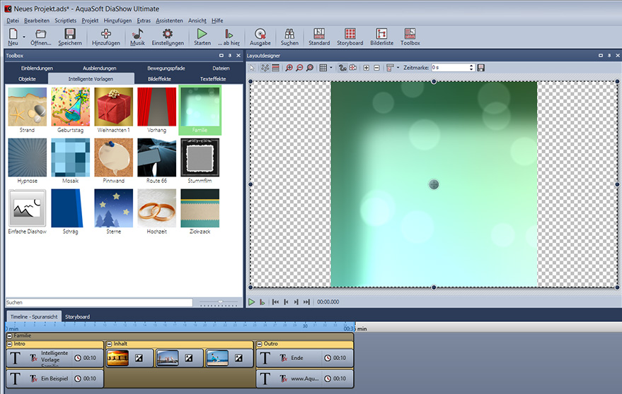

Wenn Sie eine Vorlage aus der Toolbox in die Timeline ziehen, übernimmt das Programm automatisch die Regie. Sie werden gefragt, welche Bilder verwendet werden sollen und wie die Texte für das Intro und das Outro lauten sollen. Ist alles entsprechend ausgefüllt, ist die Diashow auch schon fertig – inklusive Überblendungen, raffinierten Effekten und Animationen, passend zum gewählten Thema.
Sie erkennen die Intelligenten Vorlagen in der Timeline am farbigen Rahmen. Dieser kann mehrere Kapitel beinhalten, die entsprechend ihrer Funktion beschriftet sind. Siehe Screenshot oben.

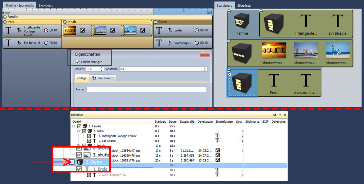

Sie möchten nicht den Vorspann oder Abspann aus der Intelligenten Vorlage verwenden? Ein einfaches Löschen, z.B. mit der rechten Maustaste und „Entfernen“, ist nicht möglich. Je nach Ansichtsart können Sie aber die Objektanzeige deaktivieren.
So deaktivieren Sie unbenötigte Kapitel aus der Vorlage:
- In der Timeline-Ansicht und der Storyboard-Ansicht können Sie die Funktion“Objekt anzeigen“ in der Eigenschaftsbox deaktivieren. Entfernen Sie dafür den Haken.
- In der Bilderliste-Ansicht entfernen Sie den Haken bei dem entsprechenden Kapitel-Abschnitt.

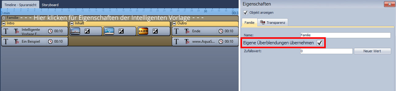

- Markieren Sie die Vorlage mit Klick auf den äußeren farbigen Rahmen
- Setzen Sie in der Eigenschaftsbox den Haken bei „Eigene Überblendung übernehmen“
- Wählen Sie jetzt an den einzelnen Bildern Ihre favorisierte Einblendung aus, wird diese auch in der Diashow angezeigt

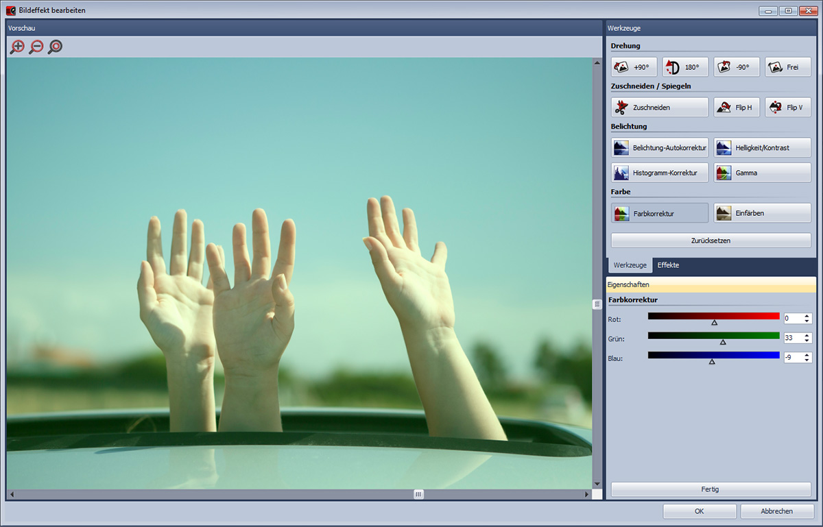

- Die Bild-Bearbeitung der eigenen Fotos ist per Rechtsklick > Bild bearbeiten oder über das Stiftsymbol in der Eigenschaftsbox ohne Weiteres möglich.

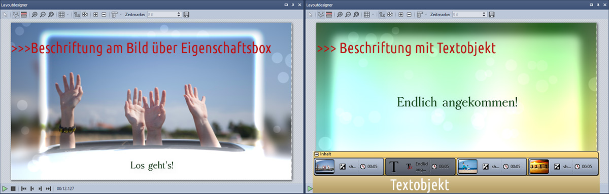

Innerhalb der Intelligenten Vorlagen können Sie zu den Fotos selbstverständlich Beschriftungen einblenden. Dies kann direkt am Bild geschehen oder zum Beispiel für längere Texte via Textobjekt. Der Hintergrund, die Position des Textes und die Schriftart sind durch die Intelligente Vorlage gesetzt. Ab DiaShow 10 / Stages 10 kann das Aussehen der Schrift bei vielen Vorlagen in den Eigenschaften verändert werden.
- Text am Bild: Bild markieren und in der Eigenschaftsbox unter dem Reiter > „Text“ beschriften
- Text zwischen zwei Bildern (oder Videos): Text-Objekt aus der Toolbox in der Timeline vor oder hinter dem gewünschten Bild platzieren und beschriften

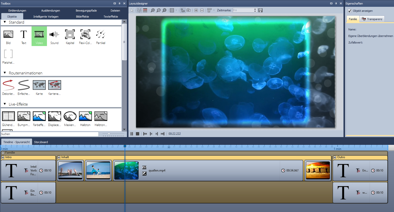

Nicht nur Fotos, sondern auch Videos können in die Intelligenten Vorlagen eingefügt werden. Ziehen Sie aus der Toolbox, das Video-Objekt in die Timeline an die gewünschte Position. Auch auf das Video wird die Vorlagengestaltung angewandt.
- Ziehen Sie aus der Toolbox das Video-Objekt an die gewünschte Position innerhalb der Intelligenten Vorlage.
- Sie können das Video wie gewohnt kürzen und in der Eigenschaftenbox im Reiter > Sound die Lautstärke anpassen.

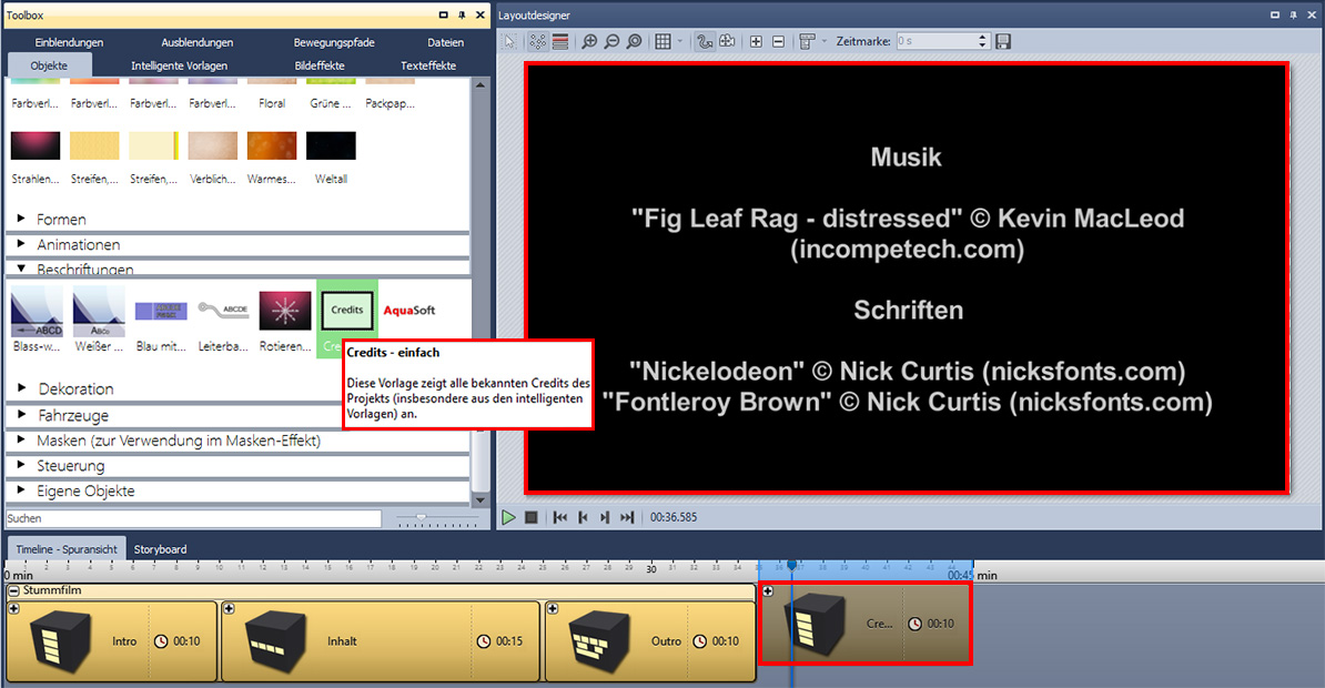

Das ist eine Automatik, die sich leider nicht austricksen lässt. Sobald in die Hintergrundmusikspur etwas eingefügt wird, verschwindet die Klaviermusik.
Sie könnten aber einfach die andere Musik als „Soundobjekt“ einfügen – dann bleibt Ihnen in der Hintergrundmusikspur die Klaviermusik erhalten.
Oder Sie laden sich den Song „Fig Leaf Rag – distressed“ von Kevin MacLeod direkt aus dem Netz ( http://www.incompetech.com ) und fügen ihn dann sichtbar in die Hintergrundmusikspur ein.
