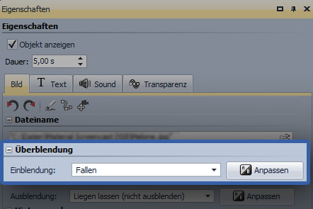

Ziehen Sie zunächst die Flexi-Collage aus der Toolbox in die Timeline. Im Fenster „Eigenschaften“ (in der Standard-Ansicht rechts) wählen Sie jetzt die erste Einblendung.
Einblendung wählen
Einblendung wählen

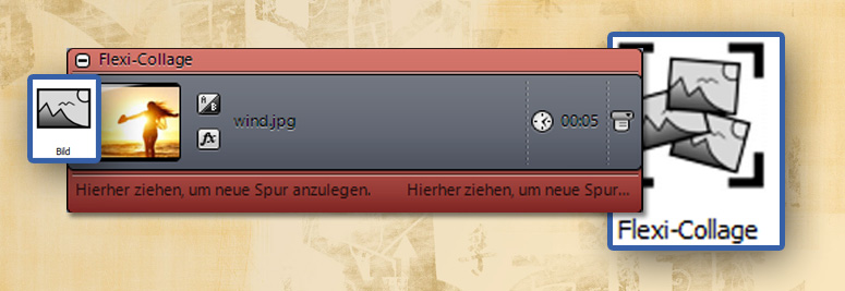

Nun ziehen Sie ein Bild-Objekt aus der Toolbox direkt auf in den gelb-umrahmten Bereich der leeren Flexi-Collage. Auch hier wählen Sie im Fenster „Eigenschaften“ eine Einblendung. Starten Sie mit dem Druck der Taste F6 die Vorschau und betrachten Sie das Ergebnis Ihres ersten Experimentes.
Probieren Sie nun weiter aus, welche Einblendungen gut zusammenpassen. Für jedes neue Bild, bzw. jede neue Blenden-Kombination müssen Sie eine Flexi-Collage und ein Bild-Objekt (wie oben schon beschrieben) in die Timeline ziehen.

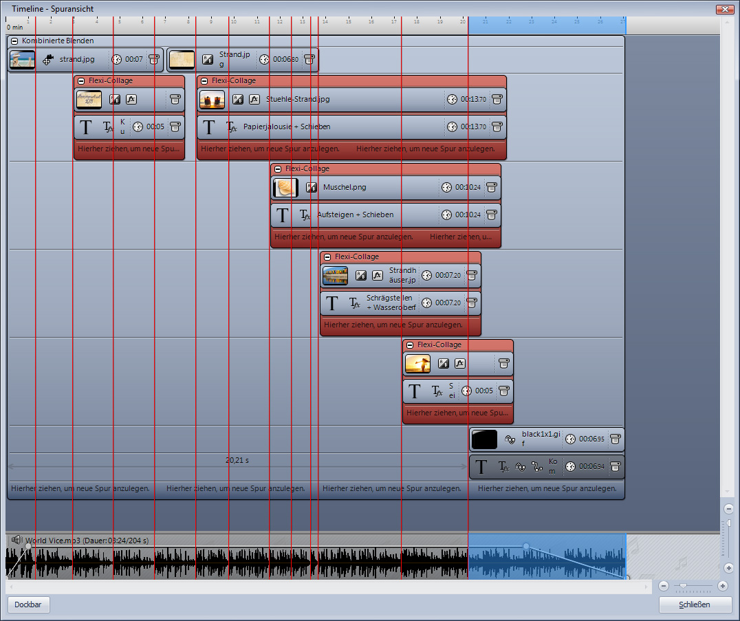

Im Beispielvideo sehen Sie, dass es noch einen Hintergrund gibt und die Bilder sich an verschiedenen Stellen anordnen. Auf dem unteren Screenshot sehen Sie den Aufbau der Show aus dem Video. Klicken Sie auf das Bild, um es in der Originalgröße ansehen zu können.
Alle Objekte der Show befinden sich in einem Kapitel-Objekt, das ich „Kombinierte Blenden“ genannt habe. Als Hintergrund dienen die Bilder dienen ein Strandfoto und ein farbig gemusterter Hintergrund, die beide in der obersten Spur liegen.
Die roten Linien, die Sie auf dem Bild sehen, dienen als Orientierung an der Hüllkurve der Hintergrundmusik. Wie Sie die roten Linien einsetzen, um Fotos und Musik zu verbinden, können Sie im letzten Beitrag nachlesen.
Damit Sie lesen können, welche Einblendungen ich jeweils kombiniert habe, steckt in jeder Flexi-Collage auch ein Text-Objekt. Ich habe dann die Flexi-Collage mit einem Bewegungspfad animiert – so benötige ich für den Text und das Bild nur einen Bewegungspfad und spare einen Arbeitsschritt.
