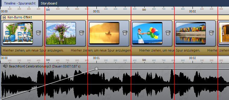

Am besten arbeiten Sie hier mit der Timeline. So haben Sie den zeitlichen Ablauf der Bilder und die Hintergrundmusikspur im Blick. Falls Ihnen die Timeline nicht angezeigt wird, wählen Sie die Standard-Ansicht in der Toolbar oder unter „Ansicht“.
Fügen Sie einige Fotos ein. Halten Sie die Umschalt-Taste gedrückt und klicken Sie nun auf die Zeitachse in der Timeline – es werden rote Markierungslinien angezeigt. Diese können Sie bei gedrückter Maustaste verschieben und mit einem Klick auf die rechte Maustaste auch wieder entfernen.

  1. Markierungslinien an Hüllkurve anpassen und Dauer der Bilder daran ausrichten
  2. Vorschau im Layoutdesigner laufen lassen (Taste F7) und dabei im Takt mit der Leertaste „klopfen“, um Markierungslinien zu setzen
  3. Musik gut anhören und Takt auszählen
Welche Methode Sie einsetzen, hängt vom Aufbau des Musikstücks ab.
Bei manchen Stücken ist allein an der Hüllkurve nicht gut auszumachen, wo sich prägnante Stellen befinden, an denen ein Bildwechsel gut passen würde.
Hier sollten Sie also die Vorschau laufen lassen und dem Stück gut zuhören, dabei drücken Sie die Leertaste passend zur Musik – schon erscheinen im Layoutdesigner die roten Linien. So kann man nicht nur passend zum Takt, sondern auch zum Rhythmus oder anderen Ereignissen im Musikstück Markierungen anlegen (z.B. an bestimmten Textstellen).
