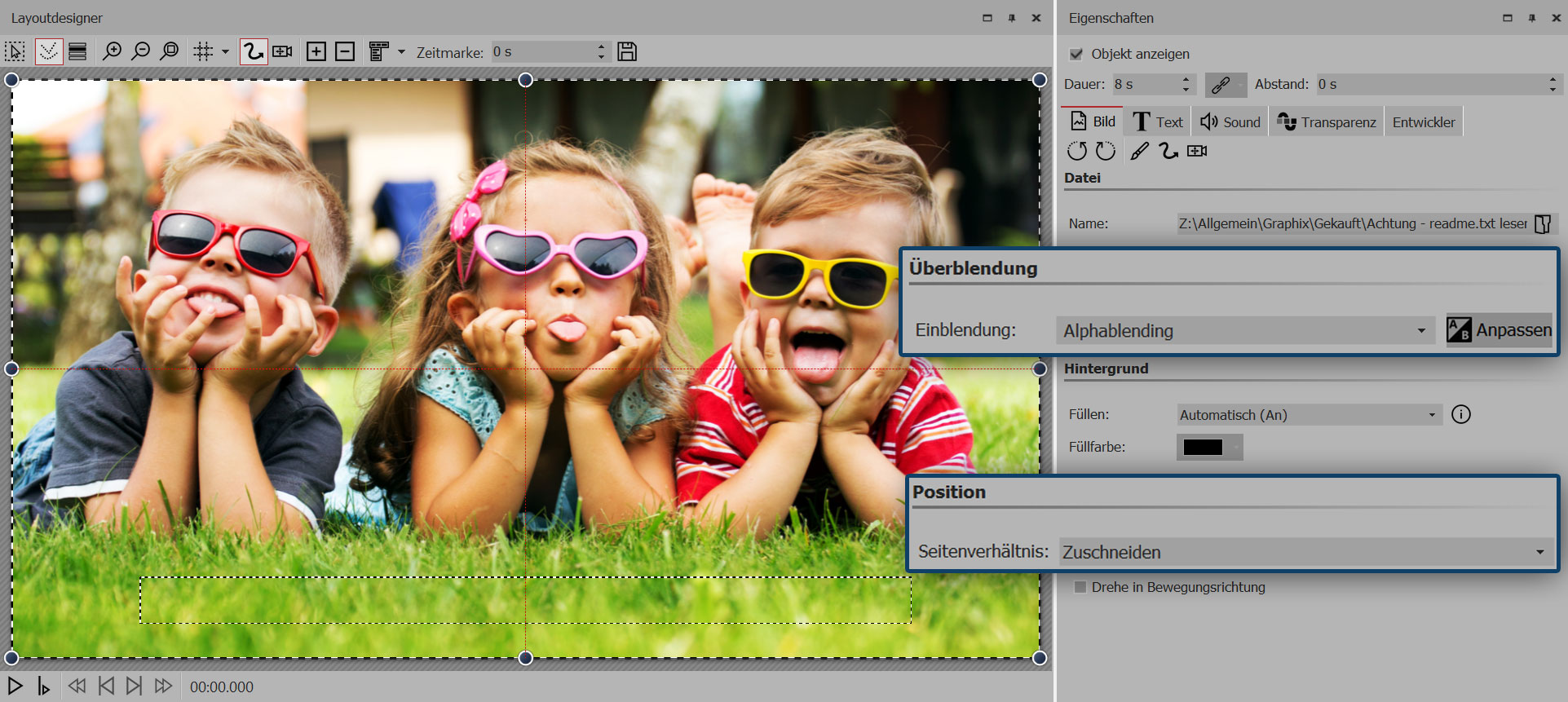

Foto einfügen
Fügen Sie zuerst Ihr Foto ein, dazu können Sie es entweder direkt von Ihrem Bilder-Ordner in die Timeline ziehen oder Sie ziehen das Bild-Objekt in die Timeline und wählen dann Ihr Foto aus.
Nehmen Sie jetzt schon einmal alle wichtigen Einstellungen vor, wie Zuschnitt oder Einblendung.
Einstellungen für Foto vornehmen
Einstellungen für Foto vornehmen (Bildnachweis: conrado@shutterstock.com)

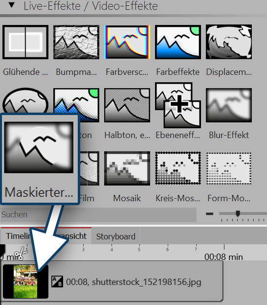

Maskierten Blur einfügen
Maskierten Blur auf das Bild in der Timeline ziehenFür das Verwischen der Gesichter benutzen wir einen Weichzeichner, auch „Blur“ genannt. In DiaShow/Stages 10 gibt es den Blur-Effekt in zwei Varianten:
  • als einfachen „Blur-Effekt“ – d.h. alles wird weichgezeichnet
  • als „Maskierten Blur“ – nur bestimmte Bereiche werden weichgezeichnet
Auf das Bild ziehen Sie den Effekt „Maskierter Blur“. Sie finden den Effekt in der Toolbox im Tab „Objekte“ im Bereich „Live-Effekte / Video-Effekte“. Damit Sie den Inhalts- und den Masken-Bereich sehen können, klappen Sie den Effekt mit dem kleinen Plus-Symbol auf.
Nachdem Sie das getan haben, sehen Sie Ihr Foto im Inhalts-Bereich des Effektes. Jetzt müssen noch die Bereiche markiert werden, die später unkenntlich bzw. weichgezeichnet sein sollen. Das passiert im Masken-Bereich des Effektes.

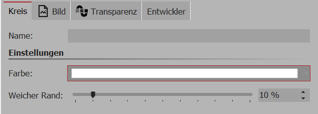

Für Gesichter eignet sich ein Kreis oder Oval gut und genau das finden Sie im Bereich „Formen“ in der Toolbox. Ziehen Sie von dort einen Kreis in den Masken-Bereich des Effektes. Nun verkleinern und verzerren Sie den Kreis so, dass er genau zum Gesicht passt und dieses gut abdeckt.
Damit der Effekt besonders gut den Bildbereich verwischt und unkenntlich macht, stellen Sie für den Kreis als Farbe ein Weiß ein – ganz ohne Transparenz, denn sonst wirkt der Weichzeichner nicht richtig. Der Übergang von weichgezeichnetem Bereich zum normalen Bereich ist nun erst einmal abrupt. Das lässt sich aber noch ändern, wenn Sie für den Kreis einen weicheren Rand einstellen.
Achten Sie unbedingt darauf, dass die Form im Masken-Bereich die gleiche Länge hat, wie Ihr Bild. Nur so ist der Bildbereich auch wirklich über die gesamte Dauer unkenntlich.
Einstellungen für den Kreis

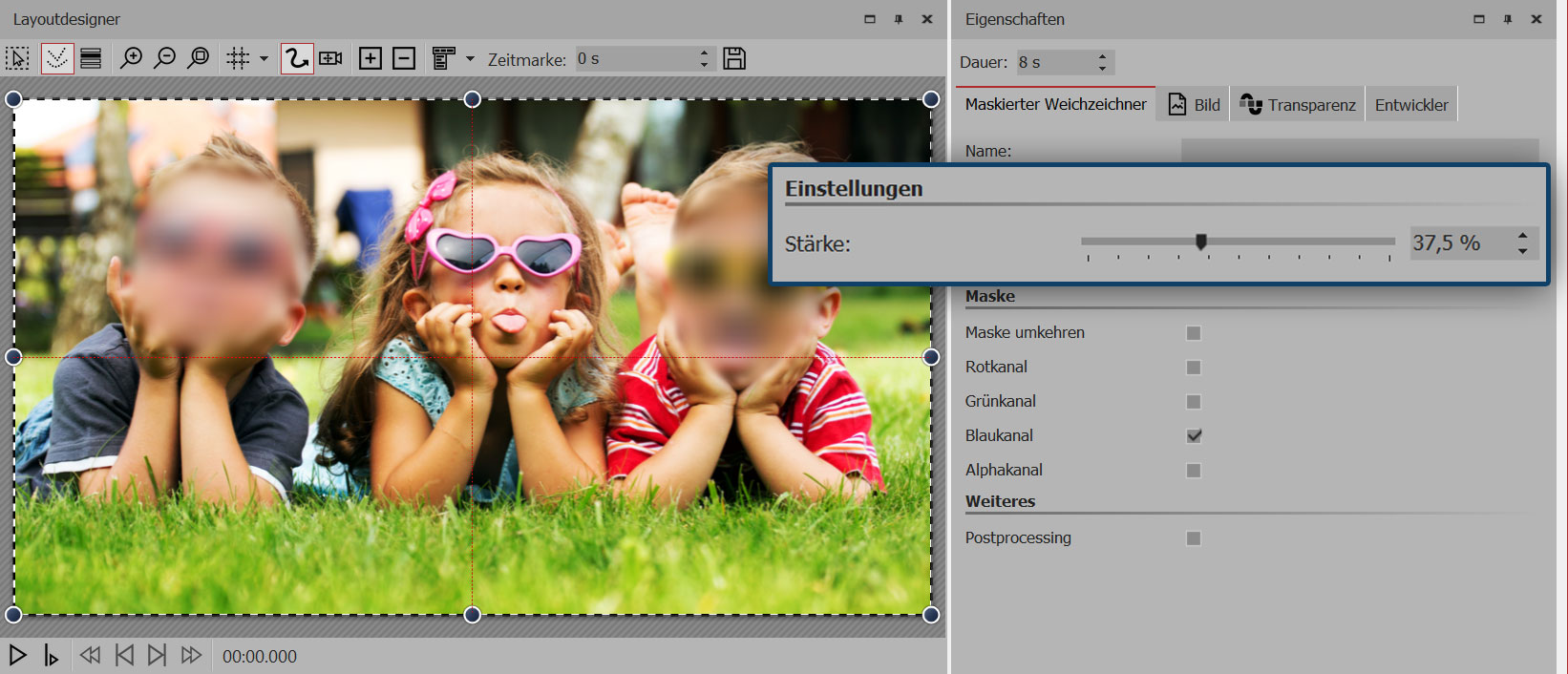

Stärke des Weichzeichners einstellen
Jetzt haben Sie alle Bereiche markiert und eingekreist, aber so richtig unkenntlich ist das alles ja noch nicht. Das liegt daran, dass die Stärke des Blurs/Weichzeichners noch relativ gering eingestellt ist. Klicken Sie auf den gelben Rahmen des Effekts. Unter „Eigenschaften“ können Sie nun den Regler weiter nach rechts ziehen. Sie sehen jetzt, dass der Weichzeichner immer stärker wird und so auch immer weniger von den maskierten Bereichen zu erkennen ist.
