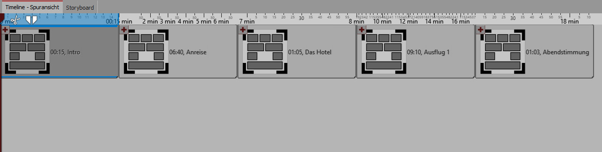

Dem Ablauf Struktur geben
Ideen gegen eintönige Diashows: Möglicher Aufbau in der Timeline
  1. Bei einer Reise-Show muss man nicht immer streng chronologisch vorgehen. Tag 1, Tag 2, Tag 3 müssen nicht das Raster sein (wenn es nicht gerade eine Rundreise ist).
    – Erstellen Sie thematische Abschnitte – z.B. die Ausflüge, die Route, die Higlights, das Essen, die Tiere, Land & Leute.
    Beschriftete Kapitel-Objekte helfen beim Sortieren und Struktur aufbauen.

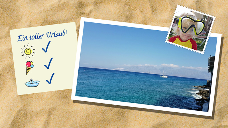

Ideen gegen eintönige Diashows: Collage mit "Videopostkarte"Seien Sie aufmerksam im Kino und beim Fernsehen, oft lassen sich in Dokumentationen interessante Ideen entdecken oder schöne grafische Lösungen in Werbungen und Sendungs-Trailern. Vieles lässt sich in DiaShow und Stages nachmachen. In der Lobby unseres Urlaubsdomizils lief beispielsweise immer eine Werbung für die Hotelkette. Den Kindern gefiel die Stelle am besten, bei der eine Postkarte im Sand zu liegen schien, auf der dann ein Video abspielte. Klar, dass ein „Nachbau“ einer solchen Collage auch in unserem Urlaubsvideo zu sehen sein wird.
