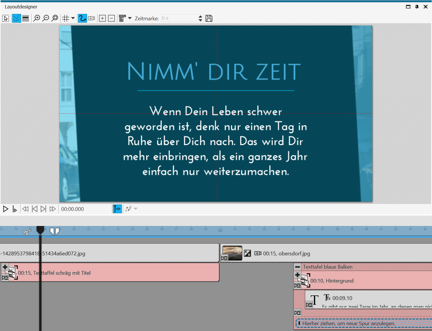

Texttafel mit Zitat
Der Kontrast zwischen Hintergrund und Text sollte stark genug sein

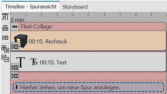

Aufbau für einfache Texttafel
Flexi-Collage mit Text und Rechteck in der Timeline
  • Ziehen Sie zuerst eine Flexi-Collage aus der Toolbox in die Timeline.
  • Ziehen Sie in die Flexi-Collage ein Rechteck aus dem Bereich „Formen“.
  • Das Rechteck ist zuerst weiß, ändern Sie unter „Eigenschaften“ die Farbe.
  • Unter das Rechteck ziehen Sie ein Text-Objekt, mit dem Sie die Beschriftung einfügen
  • Passen Sie die Dauer des Rechtecks und des Text-Objektes so an, dass man genug Zeit hat, um den Text zu lesen

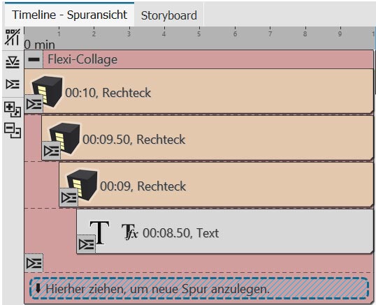

Sie können Ihrer Texttafel noch mehr bisschen mehr Glanz verleihen, in dem Sie einfache, farbige Akzente einsetzen. In diesem Beispiel liegen drei Rechtecke übereinander. Das untere Rechteck nimmt die volle Bildschirmfläche ein, das zweite nimmt etwas weniger Platz ein, das dritte Rechteck, das im Layoutdesigner die beiden unteren zum Teil überdeckt, ist am schmalsten. Nehmen Sie den Aufbau, den Sie in vorherigen Schritt erstellt haben.
Aufbau der Rechtecke in der Flexi-Collage
  • Fügen Sie unter das Rechteck, das schon vorhanden ist, zwei weitere Rechtecke ein
  • Die Rechtecke sollen zeitlich leicht versetzt erscheinen
  • Der Text sollte erst nach dem dritten Rechteck erscheinen, er erhält den größten zeitlichen Abstand
  • Jedes Rechteck soll eine andere Farbe oder Farbabstufung haben (z.B. Hellblau, Mittelblau, Dunkelblau).
  • Zwei Rechtecke müssen noch leicht verschmälert werden.
  • In Stages werden die Keyframe-Spuren der Rechtecke aufgeklappt und jeweils ein weiterer Keyframe in die Keyframe-Spur des Bewegungspfades gesetzt
  • Jedes Rechteck erhält einen Bewegungspfad, der aus zwei Marken besteht. Für die erste Marke wird der linke Punkt des Positionsrahmens komplett an die rechte Kante geschoben, sodass das sich Rechteck von Marke 1 zu Marke 2 auf seine eigentliche Größe ausbreitet.

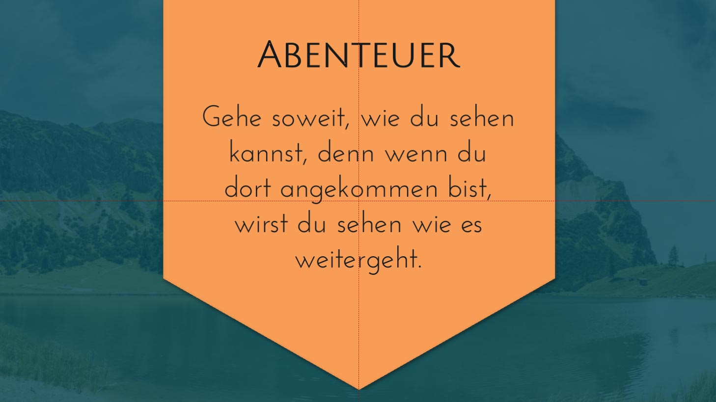

In diesem Beispiel wird ein Bild von einem leicht tansparenten, dunklen Rechteck überdeckt. Über das Rechteck legt sich eine Banderole, auf der sich der Text befindet. Ich finde, das ist auch ein gutes Beispiel, um die Vorzüge der Flexi-Collage zu sehen – aber fangen wir doch erst einmal an! 🙂
Animierte Banderole mit Text

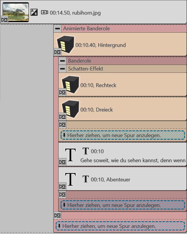

Aufbau animierte Banderole
Aufbau in der Timeline (plus Schatten-Effekt)
Zuerst öffnen Sie mit Strg und M die Manuelle Eingabe, diese ist hier eine große Hilfe.
Fügen Sie eine Flexi-Collage in die Timeline  ein. Ziehen Sie in diese ein Rechteck. Dieses Rechteck wird der Streifen der Banderole, also muss das Rechteck etwas schmaler und kürzer werden. Wenn Sie die Mittellinien aktivieren, können Sie das Rechteck gut daran ausrichten.
Nun fügen Sie ein Dreieck ein. Dieses muss mit der Spitze nach unten zeigen, zum Drehen gibt man unter „Winkel“ 180 Grad ein. Außerdem sollte die Seite, die der Spitze gegenüberliegt, die gleiche Breite haben, wie das Rechteck. Den Wert kann man einfach aus der Manuellen Eingabe kopieren und dann für das Dreieck einfügen. Jetzt muss nur noch die Höhe geändert werden, das kann man auch per Augenmaß im Layoutdesigner machen, wenn man in diesen ein Stück hineinzoomt.
Unter das Dreieck ziehen Sie nun ein Text-Objekt, dessen Rahmen Sie in im Layoutdesigner genau auf der Banderole platzieren. Richten Sie den Positionsrahmen mittig aus. Deaktivieren Sie hier am besten auch gleich den Texteffekt.
Hintergrund einfügen und Banderole animieren
Nun fehlt noch der Hintergrund. Dazu verschieben wir die erste Flexi-Collage in eine weitere Flexi-Collage. Über die innere Flexi-Collage, in der sich die Banderole befindet, kommt wieder ein Rechteck. Für dieses sollte eine gute Kontrastfarbe gewählt werden, die ein bisschen transparent ist.
Danach klicken Sie auf die innere Flexi-Collage. Unter „Eigenschaften“ klicken Sie bei „Einblendung“ auf „Anpassen“. Wählen Sie „Seite einblättern“ und aktivieren Sie den Pfeil nach unten. Solange die innere Flexi-Collage auswählt ist, kann man sie im Layoutdesigner noch etwas verkleinern.
Auch hierfür werden alle Schritte im Video noch einmal gezeigt!
