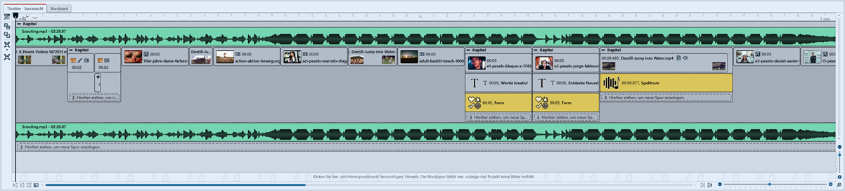

In Photo Vision, Video Vision und Stages stehen beliebig viele Spuren in der Timeline zur Verfügung und es gibt eine Hintergrundmusikspur.
Die Hintergrundmusikspur (unterhalb der Timeline) erlaubt nur ein einspuriges Arbeiten, besitzt aber einige Automatismen, wie die automatische Absenkung ihrer selbst, wenn z.B. Videos mit Sound einsetzen oder Sprachkommentare. Die Höhe der Hintergrundmusikspur kann beliebig gewählt werden, arbeitet man nicht an der Hintergrundmusikspur, kann sie auch herunter oder ganz nach unten „zugezogen“ werden.
Flexibler und besser für das taktgenaue Gestalten ist aber meiner Meinung nach das Arbeiten mit Sound-Objekten, also dem Einfügen von Musik direkt in die Timeline.
So kann man einzelne Titel bestimmten Kapiteln zuordnen und die Sounds lassen sich, genau wie Videos, schneiden. So lässt sich die Musik schnell kürzen oder auch Passagen noch einmal kopieren, um einen Song etwas zu verlängern.
Ob man die Musik dabei in der obersten Spur seines Projektes einfügt oder ganz unten (vielleicht sogar in einer Extra-Kapitel-Spur), ist der eigenen Vorliebe überlassen.
Ich entscheide mich bei kurzen Projekten oft für die oberste Spur, bei längeren Projekten für die unteren Spuren.
Aufbau, um Fotos und Videos passend zum Takt der Musik zu schneiden.
Das Soundobjekt (grün) einmal in der obersten und einmal in der untersten Spur

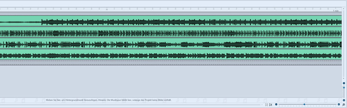

Die Wellenform oder Hüllkurve
Egal wo die Musik eingefügt ist, zeigt das Objekt eine Wellenform an. An dieser lässt sich mit Knoten die Lautstärke steuern, aber auch direkt ablesen, wo im Song prägnante Stellen vorkommen, die ideal für Bildwechsel oder Einblendungen geeignet sind. Je nach Musikart/Song kann die Wellenform mehr oder weniger charakteristische Schwingungen anzeigen.
Wellenformen helfen, Fotos und Videos passend zum Takt der Musik zu schneiden.
Sound-Objekte mit unterschiedlichen Wellenformen
Um die Wellenform größer zu sehen, kann die Timeline gezoomt werden, das geht unten rechts über die vertikale und horizontale Skala oder auf mit Tastenkürzeln (Strg + Mausrad =  Breite ändern /  Umsch + Strg +  Mausrad = Höhe ändern). Den Standardzoom in der Timeline stellt man über das kleine Symbol (Lupe mit Kreuz) ganz unten rechts in der Ecke wieder her.

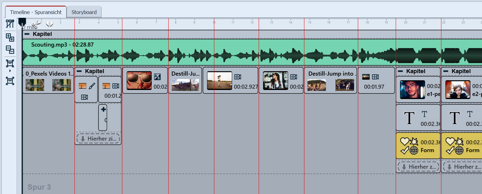

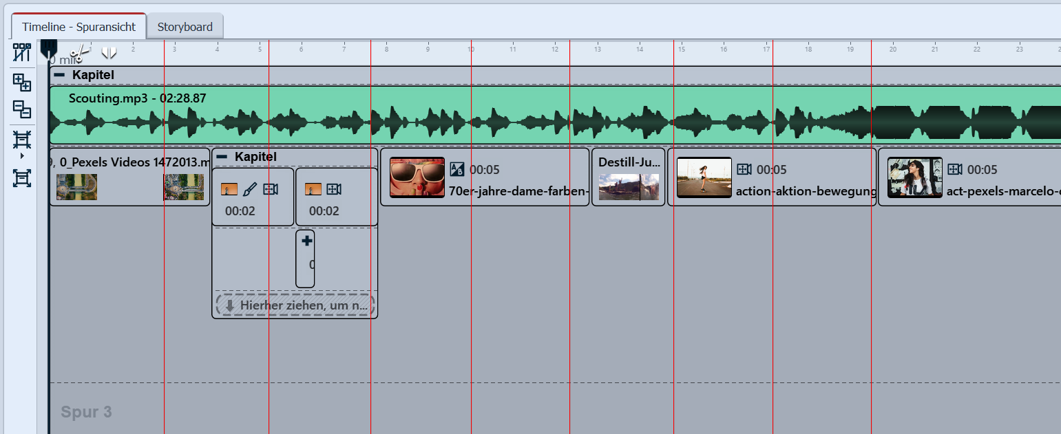

Markierungen setzen zum Takt der Musik
Als Hilfsmittel gibt es in Photo Vision, Video Vision und Stages rote Markierungslinien. Diese erhält man auf zwei Arten:
  1. Mit linker Maus-Taste und gedrückter UMSCHALT-Taste können Markierungen direkt in die Zeitskala gesetzt werden.
  2. Während des Abspielens im Layoutdesigner die ENTER-Taste drücken, um eine Markierung zu erzeugen.
Beide Varianten können natürlich auch kombiniert werden. Die Variante 1 eignet sich vor allem bei aussagekräftigen Stellen in der Wellenform der Musik.
Bei der zweiten Variante ist Ihr Taktgefühl gefragt. Spielen Sie den Sound im Layoutdesigner ab und drücken Sie im Takt der Musik und/oder an wichtigen Stellen (Beginn Strophe/Refrain, besondere Instrumenteneinsätze/Soundeffekte/Geräusche im Song) die Enter-Taste. Diesen Schritt mit Abspielen/entern können Sie immer wieder wiederholen.
Je nach verwendeter Musik ergeben sich dabei über Strecken einheitlich dauernde Abschnitte.
Um eine rote Markierung zu löschen, klicken Sie mit der rechten Maustaste auf die betreffende Linie.
Um alle Markierungen auf einmal zu löschen, klicken Sie unter > Projekt auf > Entferne alle Timeline-Marker oder in Video Vision und Stages auf den entsprechenden Button links oben am Timelinerand.
Die Musik hat Markierungen erhalten, um Fotos und Videos passend zum Takt der Musik schneiden zu können.
Markierungen gesetzt, Einsätze der Objekte passen noch nicht

Sind die Markierungen vorhanden, sollten nun die Inhalte passend zum Takt der Musik gemacht werden.
Dafür sollte der Einsatz eines Objektes oder Effektes, also ein Bild, Video, Text oder zum Beispiel ein Kameraschwenk, genau mit einem roten Taktstrich zusammenfallen.
Bilder zum Takt der Musik kürzen oder verlängern
Der Start eines Bildes sollte an einer Markierung liegen. Kürze oder verlängere das Bild durch Ziehen am hinteren Ende des Objektes.
Achte darauf, dass auch die Einblendungsdauer eines Bildes zur Musik passt. Wähle bei schneller Musik, besser nur ganz kurze oder keine Einblendungen. Bei langsamer, getragener Musik, darf die Einblendung auch mehrere Sekunden dauern.
Sollten die Bilder zum Ansehen zu schnell hintereinander abspielen, darf die Dauer des Bildes auch bis zum übernächsten Taktstrich gehen oder auch über mehrere hinweg. Die Bilder sollten aber am besten genau an einer Marke enden.
Über gewisse Strecken wird es sich meist ergeben, dass Bilder eine einheitliche Anzeigedauer erhalten, was beim Abspielen dann auch besonders harmonisch wirkt.
Werden aber dauerhaft alle Bilder immer mit der identischen Dauer gezeigt, kann das anstrengend oder langweilig wirken – achte auf Abwechslung!

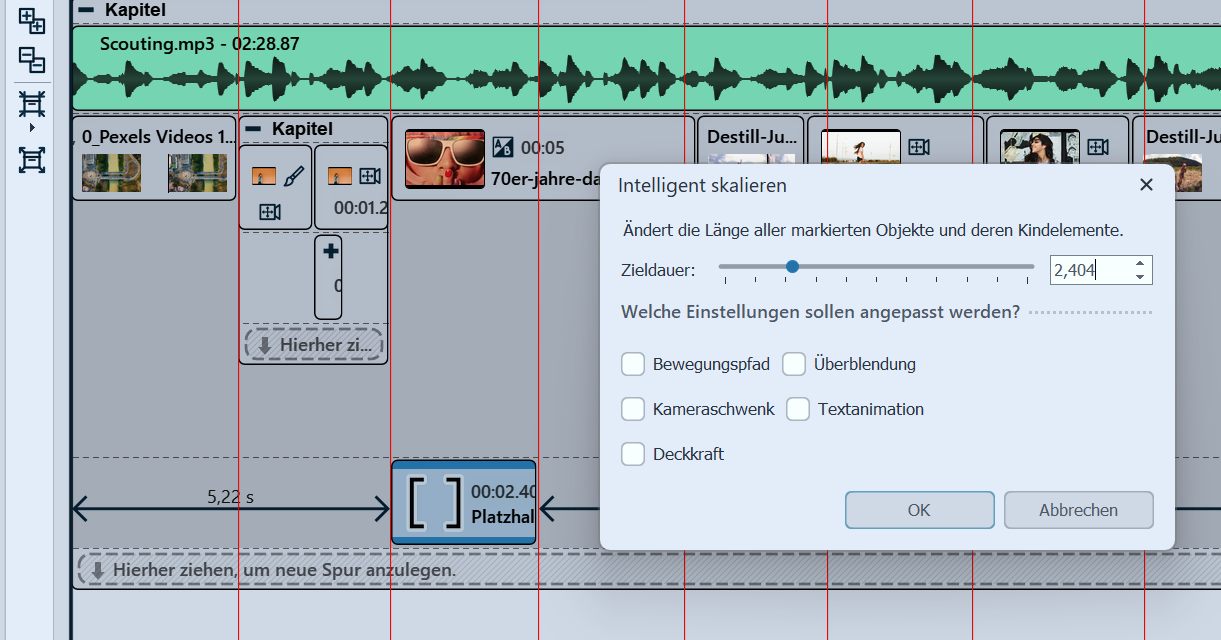

Ein prima Hilfsmittel, um Fotos, Videos und vor allem mehrspurige Effekte auf die passende Länge zur Musik zu bekommen, ist im Programm die Aktion „Intelligent skalieren“.
Du erreichst die Funktion im Menü unter Aktionen > Intelligent skalieren.
Damit lässt sich ein markiertes Objekt – und das können auch ein Kapitel oder eine Flexi-Collage sein, die Inhalte in mehreren Spuren vereinen – per Werteingabe auf eine neue Dauer setzen. Mithilfe der Aktion lässt sich aber nicht nur die Anzeigedauer ändern, bei Bedarf werden u.a. auch Überblendungen, Bewegungspfade und Kameraschwenks zeitlich neu berechnet. Das ist vor allem praktisch, wenn man die genannten Effekte schon vor dem Anpassen der Fotos und Video an den Takt der Musik erstellt hat.

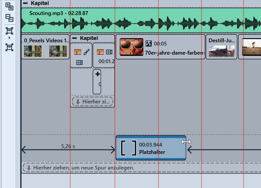

Platzhalter zur Längenermittlung
Um die neue Dauer zu ermitteln bzw. den zeitlichen Abstand zwischen zwei roten Musik-Marken zu ermitteln, können Platzhalter-Objekte verwendet werden.
Füge zur Längenermittlung ein Platzhalter-Objekt zwischen den beiden Markierungslinien ein und passe das Platzhalter-Objekt durch Ziehen am hinteren Ende des Objektes ein.
Lese nun in den Eigenschaften des Platzhalters die benötigte Dauer ab und gebe sie im Intelligent-Skalieren-Fenster als Zieldauer ein.

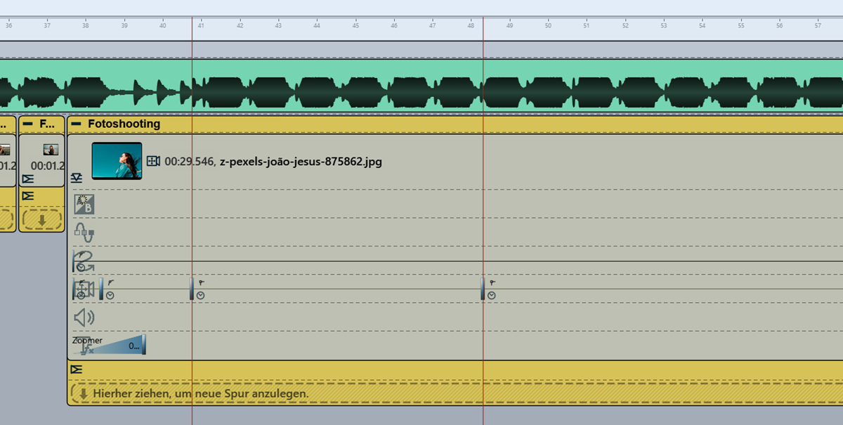

Stages: Keyframes für Abstimmung der Effekte passend zur Musik nutzen
In Stages helfen zusätzlich die Keyframespuren beim Abstimmen von Effekten mit der Musik. So kann man die Dauer von Einblendungen oder Kameraschwenks oder auch das Einsetzen von Live-Effekten direkt in der Timeline abstimmen.
Fotos und Videos passend zum Takt der Musik schneiden: Keyframes in Stages helfen bei der zeitlichen Abstimmung
Keyframes für Zoom/Kameraschwenks in Stages angepasst an die Markierungen
