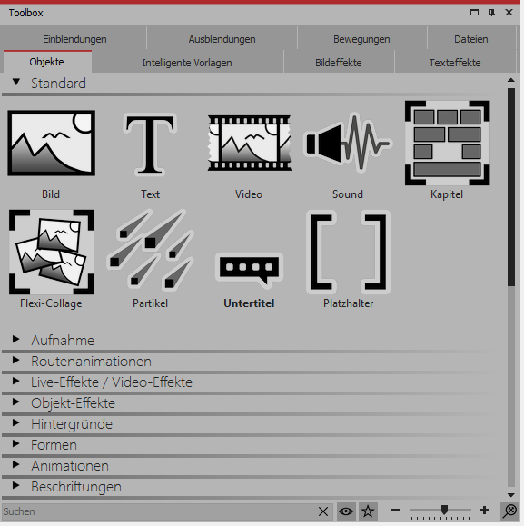

Sie finden die Toolbox in der Standard-Ansicht auf der linken Seite.
In der Toolbox finden Sie alle Objekte, die in ein Projekt eingefügt werden können. Diese können Sie anklicken und mit gedrückter linker Maustaste an die gewünschte Stelle in der Bilderliste oder Timeline oder auch auf den Layoutdesigner ziehen. Dieser Vorgang nennt sich "Drag & Drop".
Alternativ können Sie auch doppelt auf eines der Objekte klicken, es wird dann (je nach Programmeinstellung) am Ende oder rechts neben dem aktuell markierten Objekt in Ihr Projekt eingefügt.
Vergrößern oder verkleinern Sie die Icons mit Hilfe des Reglers, der sich ganz unten rechts befindet. Mit einem Klick auf die Lupe in der Ecke stellen Sie den Standard-Zoom der Toolbox wieder her.
Im Suchen-Feld können Sie nach Elementen suchen, die sich in dem gerade geöffneten Toolbox-Reiter befinden.

1.1. Objekte
Unter dem Reiter Objekte finden Sie die mächtigsten und zugleich elementarsten Werkzeuge. Gleich an erster Stelle finden Sie die Standard-Objekte, wie Bild, Text, Video und Sound. Dies sind die wichtigsten Elemente, aus denen Ihr Projekt zumeist besteht.
•Das Kapitel-Objekt ermöglicht Ihnen das Anlegen beliebig vieler Spuren - erfahren Sie im Kapitel "Mit mehreren Spuren arbeiten" mehr dazu.
•Weiterhin finden Sie dort die Flexi-Collage, deren Funktion im Kapitel "Flexi-Collage" genauer betrachtet wird.
•Partikel werden im Kapitel "Partikel-Effekt erstellen" genauer erklärt.
•Die Verwendung von Untertiteln wird im Kapitel "Untertitel in verschiedenen Spuren" erläutert.
•Die Funktion des Platzhalters wird im Kapitel "Platzhalter" erklärt.
Im Abschnitt Aufnahme finden Sie die Möglichkeit per Soundaufnahme-Objekt Kommentare und Geräusche mit dem Soundassistenten aufzunehmen und damit direkt in ein Projekt einzufügen. Dieses Feature steht nur in AquaSoft DiaShow Ultimate und Stages zur Verfügung.
Möchten Sie eine Linie, ein Fahrzeug oder andere Objekte einen bestimmten Pfad entlang laufen lassen? Oder suchen Sie nach Landkarten, um Ihre Reiseroute in Ihrer Präsentation anzeigen zu können? Bedienen Sie sich im Bereich Routenanimation an der großen Auswahl möglicher Designs. Im Kapitel "Animierte Pfade und Routen" erhalten Sie einen Einblick in die Gestaltungsmöglichkeiten.
Unter Live-Effekte /Videoeffekte finden Sie Effekte, mit denen Sie Ihre Fotos und Videos in ihrer Erscheinung beeinflussen können. Lesen Sie im Kapitel "Live-Effekte" mehr zu jedem einzelnen Effekt und erfahren Sie, wie man diese anwendet.
Im Abschnitt Objekt-Effekte finden Sie fertige Effekte, in die Sie nur noch Bilder oder Videos einfügen. In dem Kapitel "Objekt-Effekte" wird auf jeden der Effekte einzeln eingegangen, sodass Sie diese leicht verstehen und anwenden können.
Ganz unten in der Toolbox, im Bereich Steuerung finden Sie Objekte, mit denen Sie die Präsentation manuell steuern können. Lesen Sie im Kapitel "Automatischer und manueller Ablauf" mehr und erfahren Sie, wie Sie das Pause-Objekt und das Play-Objekt einsetzen.

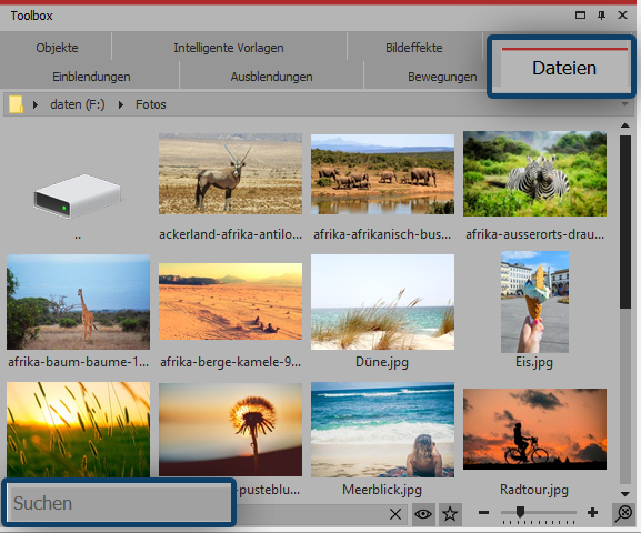

Der Dateibrowser
In der Standard-Ansicht finden Sie den Dateibrowser auf der linken Seite. Sie rufen ihn in der Toolbox unter dem Tab Dateien auf. Hier können Sie nun ein Laufwerk oder ein Verzeichnis wählen, in welchem sich Ihre Videos, Sounds oder Bilder befinden. Ziehen Sie die Dateien direkt aus dem Dateibrowser in die Timeline oder in den Layoutdesigner.
In der oberen Zeile sehen Sie, ähnlich wie im Windows Explorer, den Dateipfad.
Vergrößern Sie die Vorschaubilder mit Hilfe des Reglers, der sich ganz unten rechts befindet.
Im Suchen-Feld können Sie gezielt nach Dateinamen suchen, die sich in dem gerade geöffneten Ordner befinden. So müssen Sie nicht lange scrollen, um das gewünschte Bild oder Video zu finden.
Fügen Sie Bilder aus dem Dateibrowser durch Ziehen auf den Layoutdesigner ein oder ziehen Sie die Bilder in die Bilderliste bzw. Timeline.

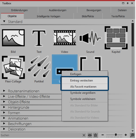

Toolbox-Elemente verstecken/als Favorit setzen
Für mehr Überblick können Sie nicht benötigte Elemente der Toolbox ausblenden oder häufig genutzte als Favoriten kennzeichnen.
Um ein Toolbox-Element zu verstecken, klicken Sie es mit der rechten Maustaste an und wählen Eintrag verstecken.
Um ein Toolbox-Element hervorzuheben, klicken Sie es mit der rechten Maustaste an und wählen Als Favorit markieren.
Möchten Sie versteckte Elemente in der Toolbox angezeigt bekommen, klicken Sie auf das Auge-Symbol am unteren Ende der Toolbox.
Um ein nicht angezeigtes Element wieder sichtbar zu schalten, klicken Sie es nun erneut mit der rechten Maustaste an und wählen Eintrag sichtbar machen.
Um nur noch (zuvor) favorisierte Elemente in der Toolbox anzeigen zu lassen, klicken Sie auf das Stern-Symbol am unteren Ende der Toolbox.
Ein als Favorit gekennzeichnetes Objekt können Sie per Maus-Rechtsklick Aus Favoriten entfernen.
