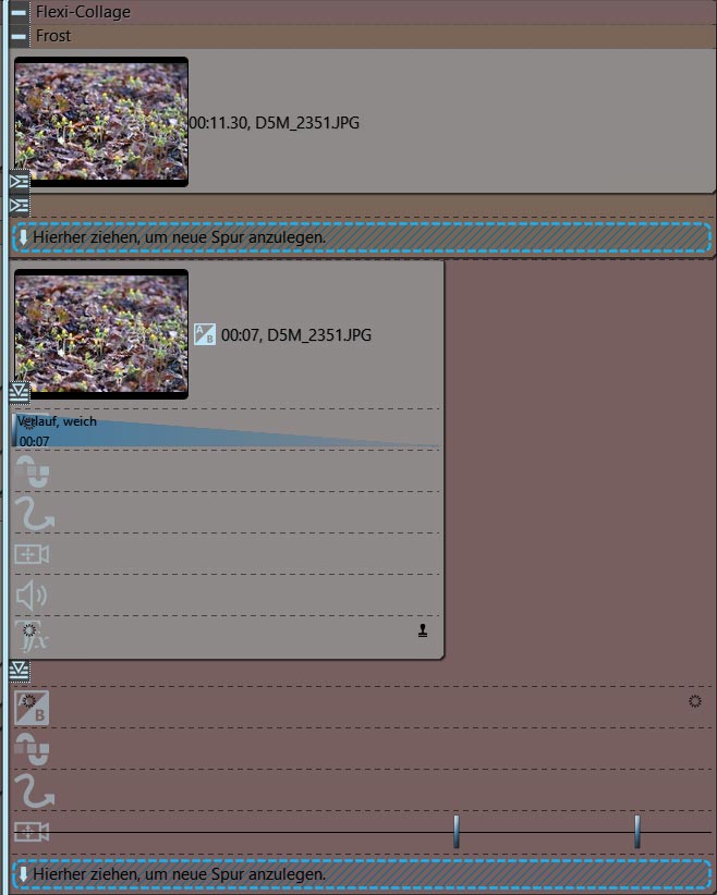

Animierter Frost – einfrieren oder schmelzen?
Ziehen Sie das gleiche Bildmaterial, das sich schon im Frost-Effekt befindet, noch einmal unter den Frost-Effekt. Das geht ganz schnell, wenn Sie bei gedrückter Strg-Taste das Bild im Frost-Effekt unter selbigen ziehen – schon ist es verdoppelt!
Soll der animierte Frost tauen oder möchten Sie, dass Ihr Bildmaterial gefriert? Je nachdem, was Sie sich vorstellen, wählen Sie für gefrieren eine Einblendung oder um zu tauen eine Ausblendung. Unter „Anpassen“ können Sie auch die Dauer und andere Eigenschaften der jeweiligen Überblendung einstellen. In meinem Beispiel habe ich als Ausblendung „Verlauf, weich“ gewählt, die Ausblendung verläuft von unten nach oben und die Härte habe ich auf 0% eingestellt.

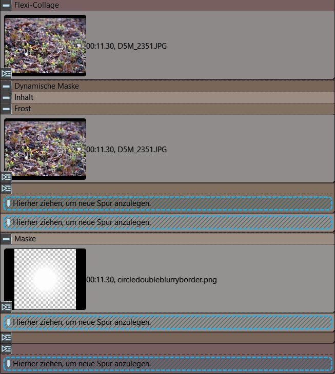

Spuren für frostigen Rahmen anlegen
Fügen Sie zuerst eine Flexi-Collage ein. In die erste Spur fügen Sie das Bild/Video ein – ohne Frost-Effekt. Ziehen Sie dann die „Dynamische Maske“ aus der Toolbox in die zweite Spur, genau unter Ihr Bildmaterial. In den Inhalts-Bereich fügen Sie den Frost-Effekt und das Bildmaterial ein.
Für die Maske können Sie eine der fertigen Masken verwenden, die es im Programm gibt – geben Sie unten in das Suchfeld z.B. „Kreis“ ein. Ich habe hier „Kreis mit Schein“ ausgewählt und den Kreis sehr groß aufgezogen.
Klicken Sie zum Schluss noch auf den Rahmen des Masken-Effektes in der Timeline und aktivieren Sie unter „Eigenschaften“ die Option „Umkehren“.
Aufbau in der Timeline für frostigen Rahmen
Aufbau in der Timeline für frostigen Rahmen mit Dyn. Maske

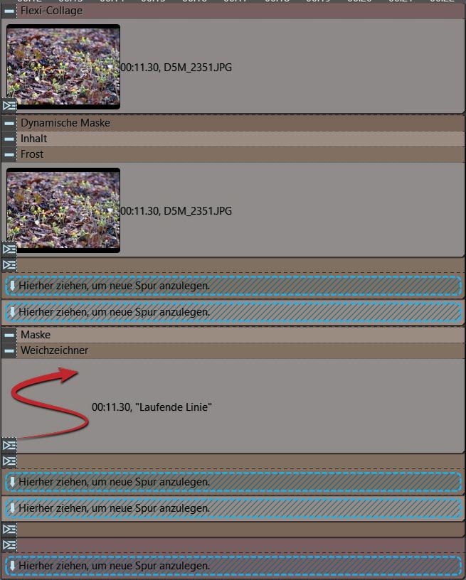

Der Frost wandert um den Rand
Eine Idee für animierten Frost, der das Bild einrahmt, habe ich auch noch. Das Objekt „Einfacher Pfad“ bietet sich dafür gut an. Legen Sie einen Pfad an, der rund um das Bild wandert. Die Farbe des Pfades muss auf Weiß eingestellt sein, der Pfad sollte zudem sehr breit eingestellt werden. Ich habe zusätzlich noch einen Weichzeichner für den pfad verwendet, damit das Ergebnis weicher aussieht. Wie alles wirkt, können Sie im Video, das ich unten einfügt habe, gut sehen.
