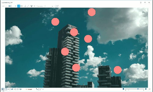

Das Partikel-Objekt finden Sie in Photo Vision, Video Vision und Stages in der Toolbox bei den Standard-Objekten. Dieses braucht man nur in sein Projekt einzufügen. Eine Platzhalter-Grafik demonstriert die gewählten Einstellungen. Es sollte mit eigenen Grafiken ersetzt werden.
Dieses Standard-Partikel-Objekt ist ob der enormen Einstellungs-Optionen , die sich bei Stages durch die Keyframes und Kurven noch einmal potenzieren, ein mächtiges Werkzeug. Dennoch lassen sich Partikel auch für Einsteiger relativ einfach animieren, da jede Eigenschaftsänderung live im Layoutdesigner beobachtet werden kann.

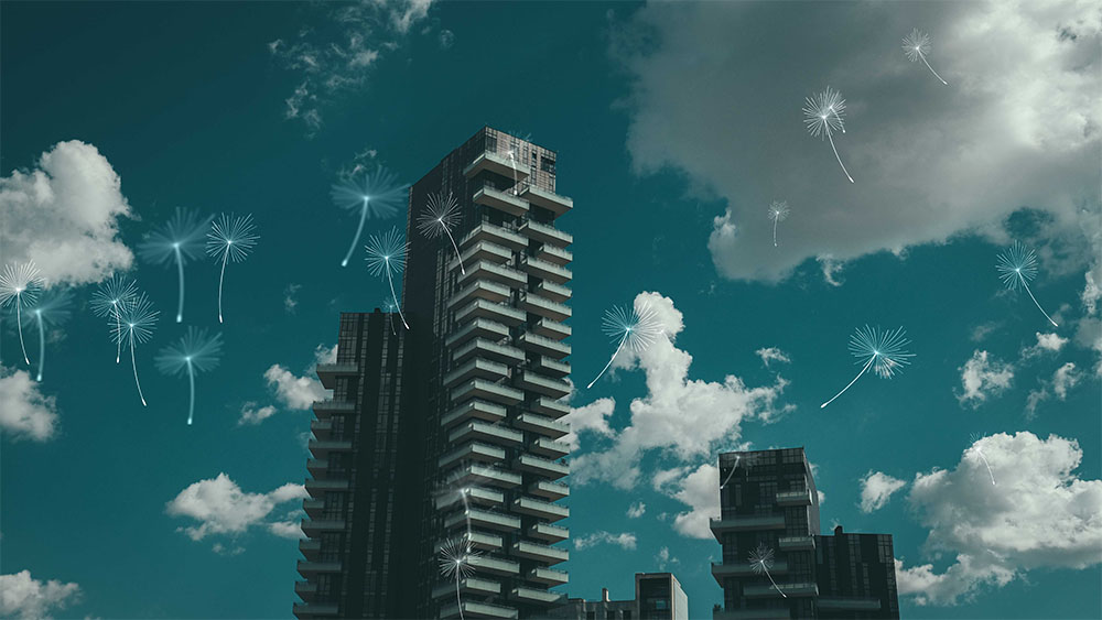

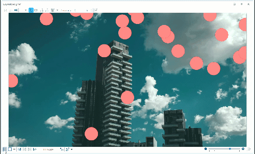

Animierte Partikel aus dem Erweiterungspaket "Partikelzauber" auf einem Foto
Animierte Partikel aus dem Erweiterungspaket „Partikelzauber“ auf einem Foto

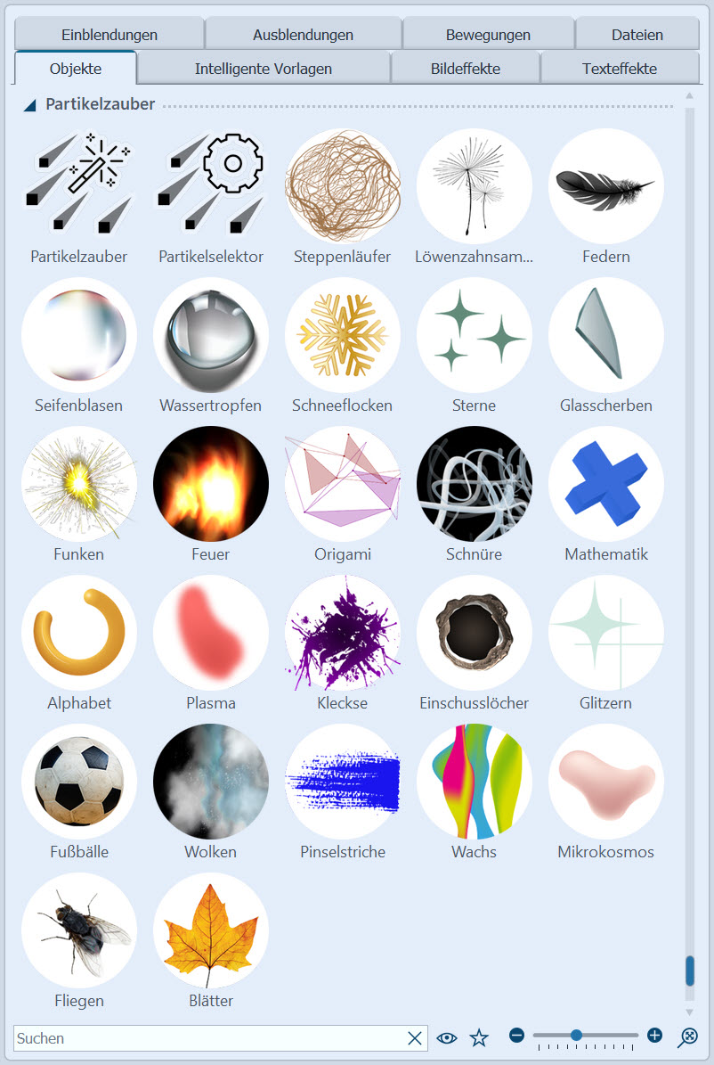

Was enthält das Erweiterungspaket Partikelzauber?
Im Erweiterungspaket finden Sie eine Auswahl an bereits vordefinierten, schwebenden, fliegenden oder wabernden Teilchen. Zu den 25 vordefinierten Partikelanimationen gehören u.a. Seifenblasen und Pusteblumensamen aber auch Flammen, Sterne und abstrakte Formen, die jeweils charakteristische Bewegungsmuster aufweisen. Mit dabei ist auch eine Galerie von 85 Grafiken, die sich für die Partikelanimation eignen.

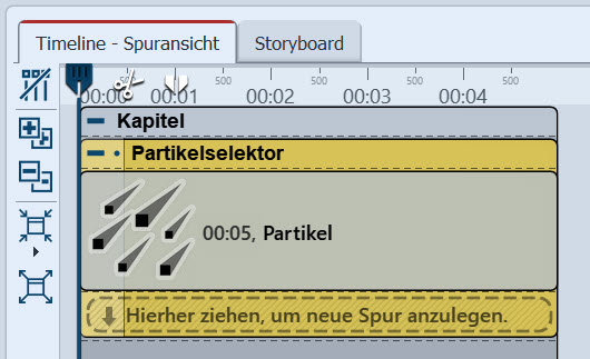

Zieht man so einen vordefinierten Effekt in die Timeline erkennt man den einfachen Aufbau des Effektes:
Partikel animieren - Partieklselektor in der Timeline
Es handelt sich um einen Partikelselektor, der ein oder mehrere Partikel-Objekte enthält.
Diesen Partikelselektor findet man auch als einzelnes Element im Erweiterungspaket.
Bei einigen Animationen, wie u.a. den Wassertropfen, dem Glitzer und dem Feuer, befindet sich der Partikelselektor zusätzlich in dem Objekt Partikelzauber. Beide werden im Nachfolgenden erläutert.

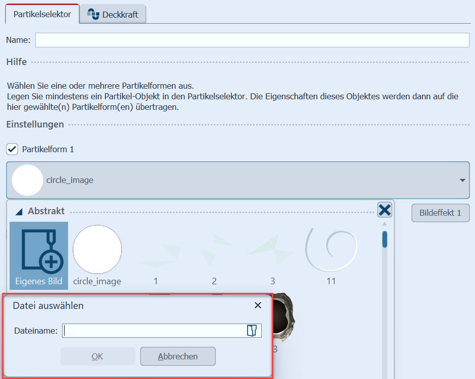

Tipp: Als Partikel können Sie auch die programmeigenen Dekorationen und einfachen Formen (PNG- oder SVG-Dateien) verwenden. Fügen Sie dafür das gewünschte Objekt in die Timeline ein und kopieren Sie dessen Dateinamen aus den Eigenschaften (z.B. app://presets/images/decoration/emoji_093.svg). Gehen Sie dann in den Partikelselektor und klicken Sie auf die Partikelform-Auswahl.
Klicken Sie auf das Objekt „Eigenes Bild“ und halten Sie dabei die ALT-Taste gedrückt. Es erscheint ein Fenster, in das Sie den kopierten Dateinamen einfügen können. Bestätigen Sie mit OK.
Das Objekt ist jetzt der Partikelform-Galerie hinzugefügt und kann ausgewählt werden.

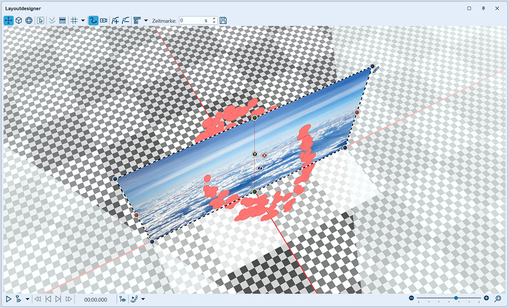

1. Emitter
Bei der Einstellung „Kein“ erscheinen die Partikel, so, wie das Partikel-Objekt es vorgibt.

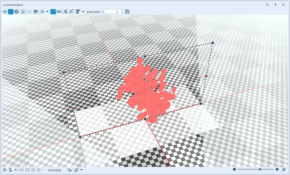

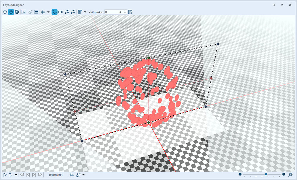

Wählt man „Kugel“, erscheinen die Partikel im 3D-Raum in einer kugelförmigen Anordnung, jedoch nur auf der Kugeloberfläche.
Bei „Kugel, voll“ hingegen, entstehen die Partikel innerhalb einer Kugel.

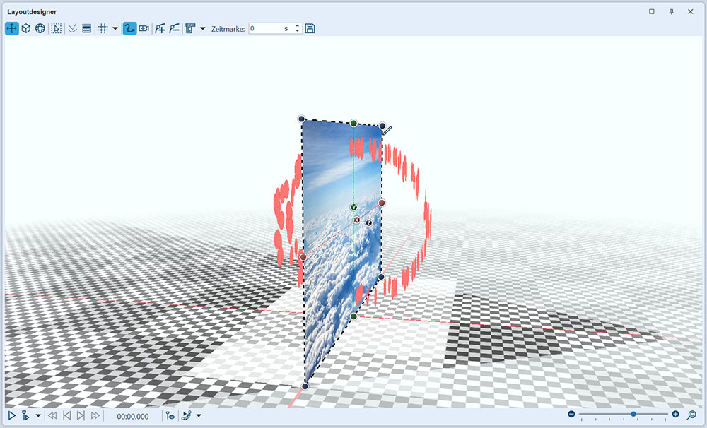

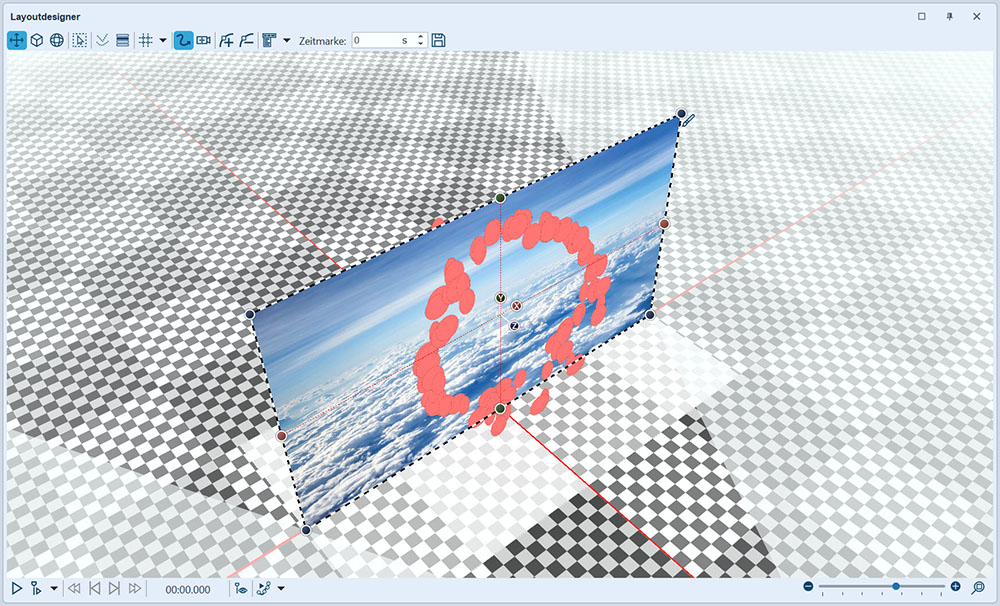

Zur besseren Sichtbarkeit habe ich das Partikelzauber-Objekt in eine 3D-Szene (nur in Stages) gelegt.
Mit den zylinderförmigen Emittern lassen sich folgende Anordnungen erzeugen.
Um die „Röhre“ des zylinderförmigen Emitters besser erkennen zu können, habe ich ein Bild in der 3D-Szene ergänzt und die Ansicht passend gedreht.
Abhängig von der gewählten Emittereinstellung, können entweder der Radius der Kugel oder der Radius und die Höhe des Zylinders selbst gewählt werden.

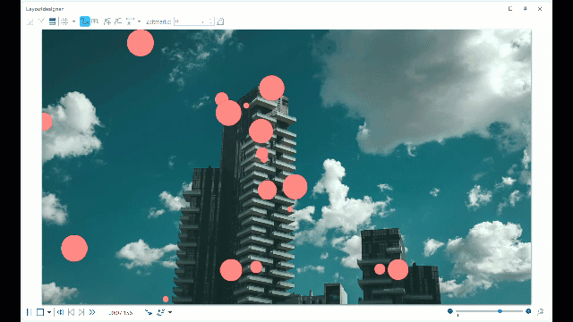

2. Partikelgröße

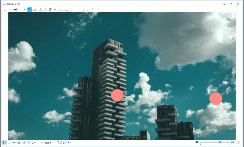

Mit dieser Einstellung kann ein Partikel seine, durch das Partikel-Objekt definierte Größe verändern. Dadurch lässt sich ein „wabernder“ Effekt bei geringer Frequenz (z.B. 0,1 Hz) oder ein „pulsierender“ oder „pumpender“ Effekt (z.B. mit 2,6 Hz) erzielen.
Die Maximale Größe ist zunächst durch den Wert im Partikelobjekt definiert. Wählen Sie hier zusätzlich die Höhe/Breite, mit der das Partikel entsteht und die Frequenz, mit der von Minimalwert und zum Höchstwert „gezoomt“ wird.
Durch ein Häkchen bei Alle gleichzeitig erfolgt der Größenwechsel für alle vorhandenen und erscheinenden Partikel im gleichen Takt.

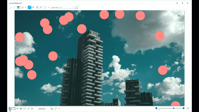

Partikelrichtung
Die Bewegung eines Partikels ist vor allem durch die Einstellungen Richtung und Geschwindigkeit definiert. Mit den Einstellungen kann – unter Berücksichtigung der Frequenz – eine Ablenkung von der X/Y/Z-Achse her erfolgen.
Beispiel: Von unten nach oben aufsteigende Partikel
– driften bei einem eingegebenen X-Wert nach links oder rechts ab
– werden bei einem eingegebenen Y-Wert immer wieder nach unten gezogen
– fliegen durch einen eingegebenen Z-Wert nicht nur nach oben, sondern entfernen sich dabei auch vom Betrachter oder nähern sich ihm
Die Werte lassen sich auch kombinieren.

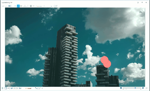

Partikelgeschwindigkeit (Reduzierung)
Das Partikel wird in seiner Bewegung gebremst, es wird sozusagen einen Luftwiderstand simuliert. Die Partikel bewegen sich wie mit „angezogener Handbremse“ fort.
