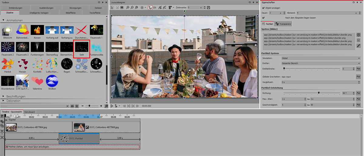

Wenn Sie das Erweiterungspaket „Feuerwerk“ besitzen, ziehen Sie nun die Partikel-Animation „Sekt“ aus der Toolbox unter die beiden Fotos. (*Nutzer ohne das Erweiterungspaket „Feuerwerk“ siehe unten)
Ändern Sie die Dauer des Sekt-Partikel-Objekts auf 3 Sekunden. Lassen Sie die Partikel in der letzten Sekunde des ersten Bildes einsetzen (hier ist der Abstand also 4 Sekunden).

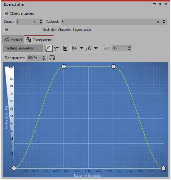

Damit die Partikel nicht unvermittelt erscheinen und enden, müssen sie in DiaShow und SpotOn mittels Transparenzkurve ein- und ausgeblendet werden. Klicken Sie dafür in den Eigenschaften auf den Reiter „Transparenz“ und zeichnen Sie eine Kurve mit ansteigender und abfallender Deckkraft.

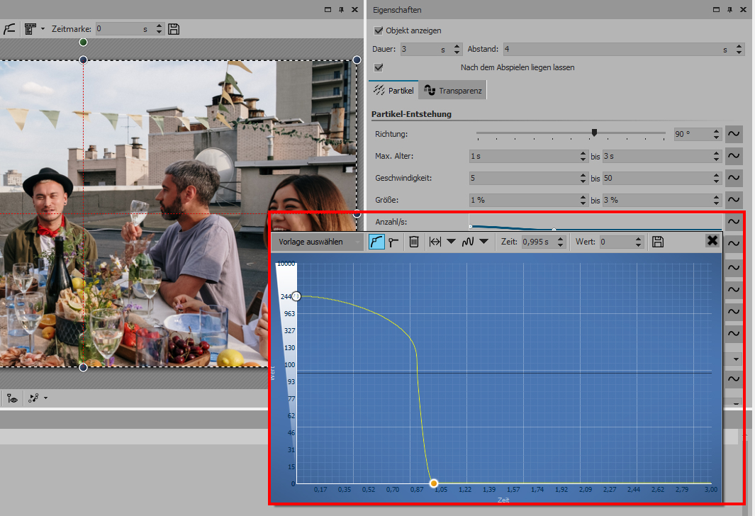

Eine geschmeidigere Option besitzen Sie in Stages. Dort können Sie auf die Transparenzkurve verzichten und stattdessen eine Kurve für die Anzahl/s zeichnen. Mit Hilfe einer solchen Kurve werden zu Beginn des Partikel-Objekts sehr viele Partikel produziert, dann nimmt die Produktion rapide ab. Das maximale Alter von 4 Sekunden sorgt für das „Abebben“ der Partikel.

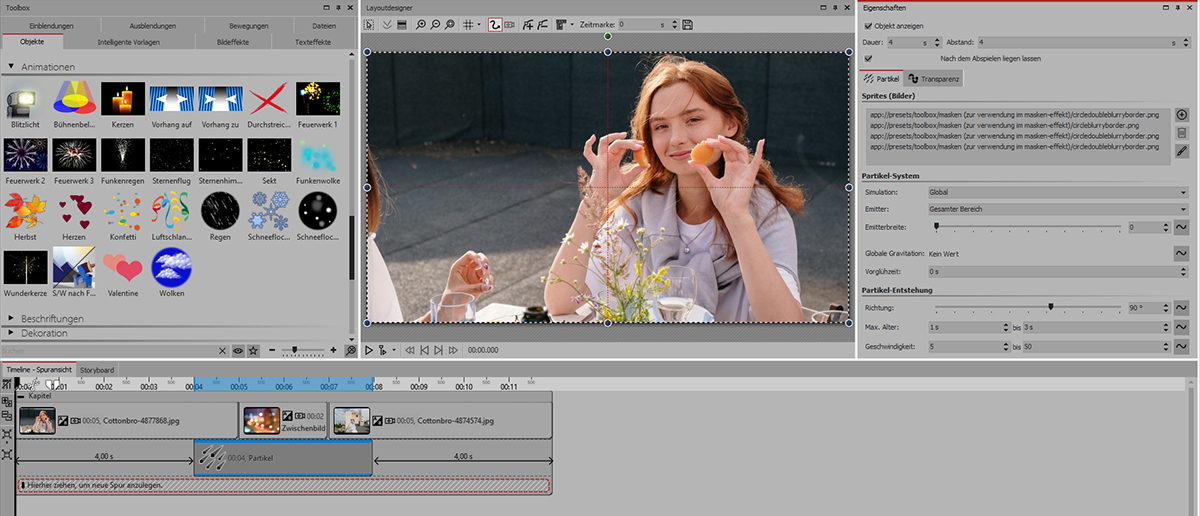

Nutzer, die das Erweiterungspaket „Feuerwerk“ nicht zur Verfügung haben, können sich mit Hilfe des Partikel-Objektes (ganz oben in der Toolbox) eine eigene Partikelanimation bauen. Ziehen Sie das Partikel-Objekt aus der Toolbox in die Timeline unter die beiden Fotos. Wählen Sie ein beliebiges Bild von Ihrem Rechner aus.
Falls Sie keine partikeltauglichen Grafiken besitzen, können Sie programmeigene PNGs nutzen. Kopieren Sie dafür zunächst einen der folgenden Links in die Zwischenablage:
app://presets/toolbox/masken (zur verwendung im masken-effekt)/circledoubleblurryborder.png
app://presets/toolbox/masken (zur verwendung im masken-effekt)/circleblurryborder.png
Klicken Sie dann in den Eigenschaften den Dateipfad Ihres Partikelbildes einmal an und dann nach kurzem Warten nochmal. Klicken Sie mit rechts auf den markierten Dateipfad und wählen Sie „Einfügen“. Damit wird der Dateipfad Ihres Bildes mit dem kopierten Link ersetzt. Fügen Sie nach Belieben noch weitere Sprites über das Plus-Symbol hinzu und passen Sie die Partikeleigenschaften nach Ihren Vorstellungen an.
