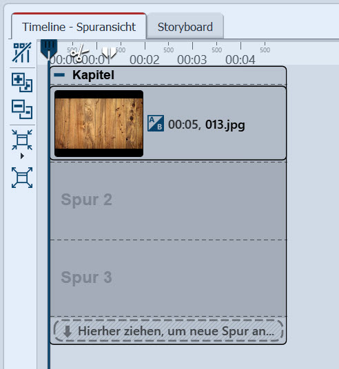

Kapitel-Objekt mit Holz-Hintergrundbild
Hintergrund für Buchanimation
Verwenden Sie ein Kapitel-Objekt, um mit mehreren Spuren arbeiten zu können.
Fügen Sie in die oberste Spur ein Hintergrundbild hinein, hier wird der Hintergrund „Holzboden“ verwendet. Dieser erhält die Einblendung „Keine“.

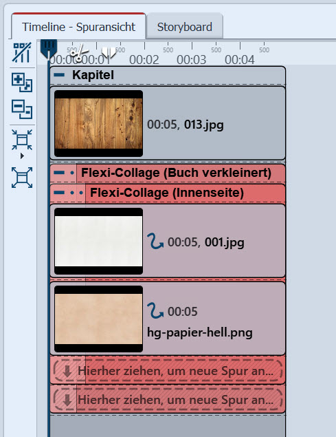

Innenseite erstellen für Buchanimation

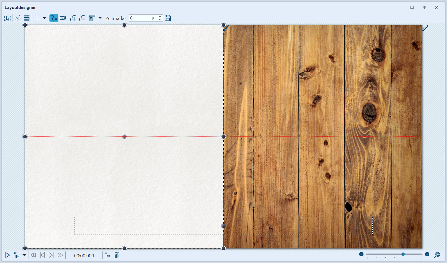

Jede Papierseite wird im Layoutdesigner schmaler gezogen
Ziehen Sie zwei Papier-Hintergründe in die Timeline. Hier werden unterschiedliche Papiere verwendet, um die linke und rechte Seite besser unterscheiden zu können.
Beide Hintergründe bekommen die Einblendung „Keine“ und die Ausblendung „Liegen lassen“, sie stehen in den Eigenschaften auf „Zuschneiden“.

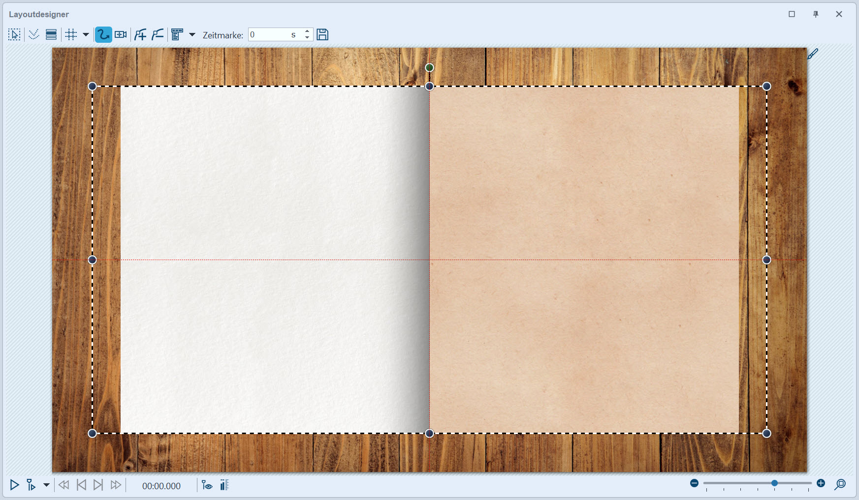

Die Papier-Hintergründe werden im Layoutdesigner nun so verkleinert und platziert, dass man eine füllende linke und eine füllende rechte Seite hat.
Fügen Sie eine Flexi-Collage ein. Die linke Seite und die rechte Seite kommen in die Flexi-Collage. Die Seiten werden in der Flexi-Collage untereinander angeordnet und die Flexi-Collage kommt unter den Hintergrund.
Benennen Sie diese Flexi-Collage als „Innenseite“, damit erkenntlich ist, um welche es sich handelt . Die Flexi-Collage erhält als Einblendung „Buch umblättern“. Aktivieren Sie in den Eigenschaften der Flexi-Collage „Inhalt beschneiden“.
Diese Flexi-Collage „Innenseite“ kommt in eine weitere Flexi-Collage. Nennen Sie diese zum Beispiel „verkleinert“. Mit dieser erfolgt nun im Layoutdesigner der Zuschnitt auf die Buchgröße. Markieren Sie die äußere Flexi-Collage in der Timeline und ziehen Sie den Auswahlrahmen im Layoutdesiger auf die gewünschte Buchgröße.

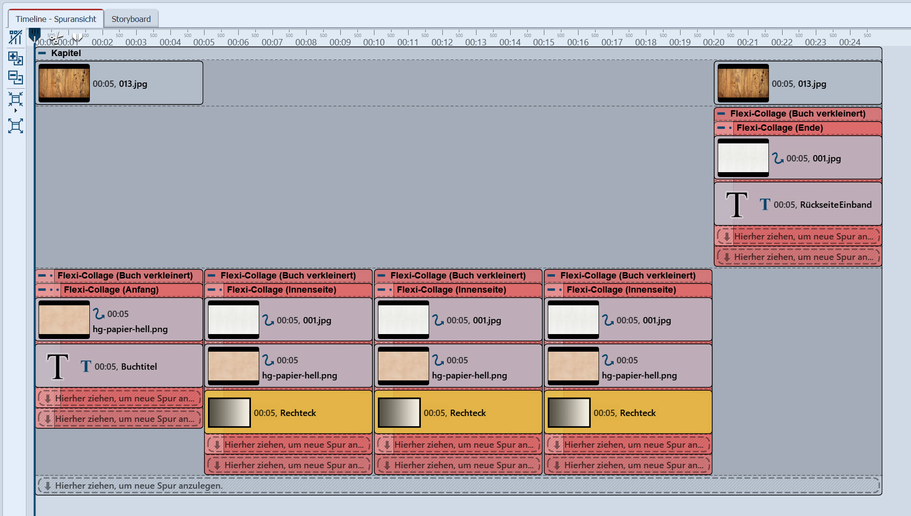

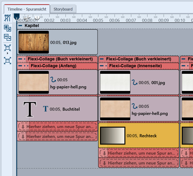

Verwenden Sie eine Flexi-Collage mit Innenseite als Vorlage und benennen Sie diese in „Anfang“ um.
Entfernen Sie davon die linke Seite oder setzen Sie diese mit dem Deckkraftregler transparent. Entfernen Sie das Rechteck. Wählen Sie für den Bucheinband oder Umschlag ggf. ein anderes Papier und gestalten Sie den Titel.
Bei der inneren Flexi-Collage die Einblendung von „Buch umblättern“ auf „Keine“ umstellen.
Beim Abspielen der Buchanimation sieht man nun zuerst den Buchtitel, es wird umgeblättert und die erste Innenseite erscheint. Danach wird auf die weiteren Seiten geblättert. Wie lange eine Seite zu sehen ist, hängt von der Dauer der Objekte auf den Seiten ab.

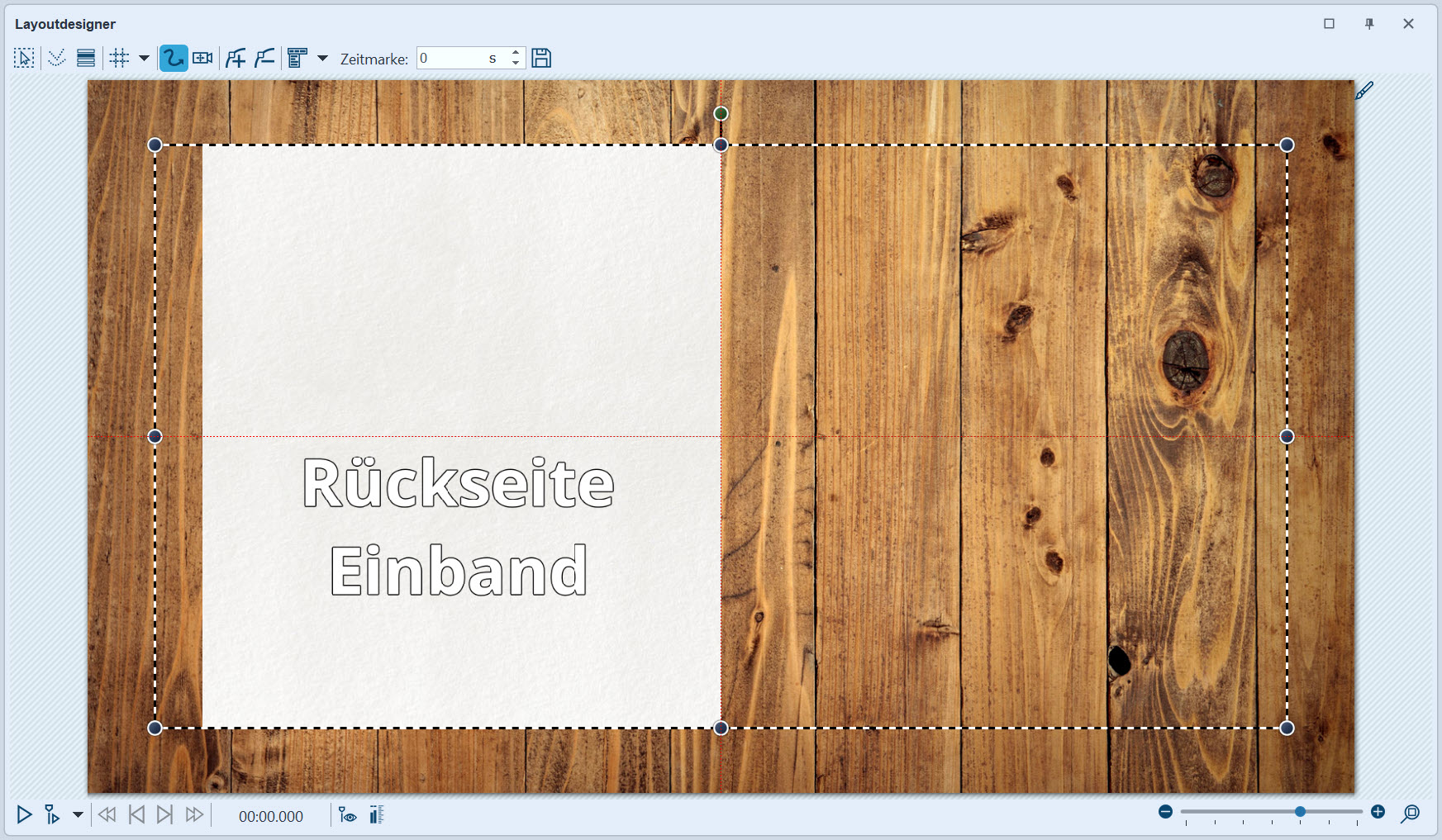

Ende des Buches animieren – Buch zuschlagen
Kopieren Sie sich wieder eine Flexi-Collage mit Innenseite und benennen Sie diese in „Ende“ um. Entfernen Sie wieder die Teile, die Sie für die Rückseite nicht benötigen. Entfernen Sie also das Rechteck und dieses Mal die rechte Seite. Wählen Sie für den Bucheinband oder Umschlag ggf. wieder das andere Papier und gestalten Sie die Buchrückseite.
Ziehen Sie die Gesamt-Flexi-Collage eine Spur höher, so dass sie oberhalb der Flexi-Collage der letzten Innenseite liegt.
Kopieren Sie noch einmal den Holzhintergrund vom Anfang und legen Sie diesen über die End-Flexi-Collage.
Die Ansicht dieser im Layoutdesigner muss nun so aussehen:

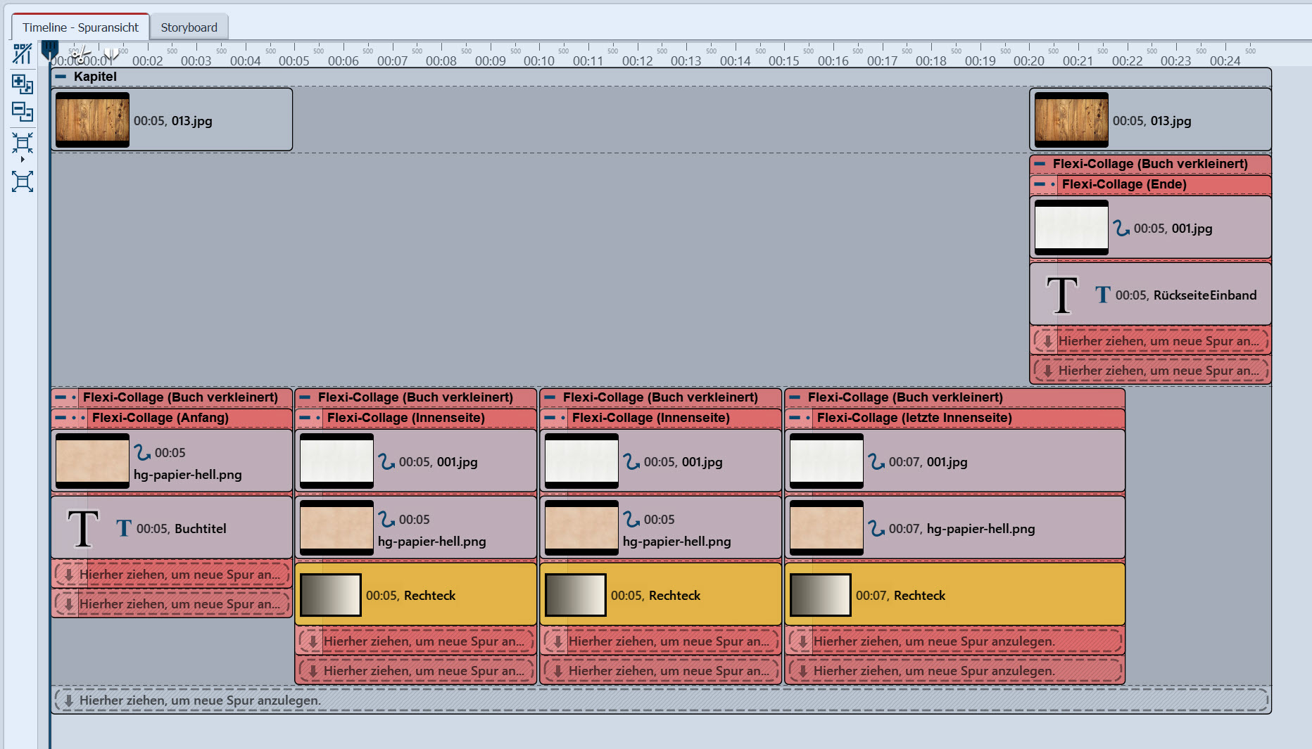

Letzte Innenseite der Buchanimation anpassen
Fertiger Aufbau in der Timeline
Benennen Sie jetzt die letzte Innenseite in „Letzte Innenseite“ um.
Verlängern Sie die Dauer dieser letzten Seitenteile um zwei Sekunden, sodass es zur Überlappung mit dem Ende kommt.
Die innere Flexi-Collage „Letzte Innenseite“ bekommt zusätzlich zur Einblendung eine Ausblendung und zwar „Buch umblättern“. Ändern Sie die Richtung der Ausblendung noch über „Anpassen“ auf „links“.
Fertig!
Um der Buchanimation mehr Seiten hinzuzufügen, kopieren Sie eine Flexi-Collage, die eine „Innenseite“ enthält.
Beachten Sie immer die richtige Reihenfolge: Anfang, Innenseiten (beliebige Anzahl), letzte Innenseite, Ende (überlappend zur letzen Innenseite).
