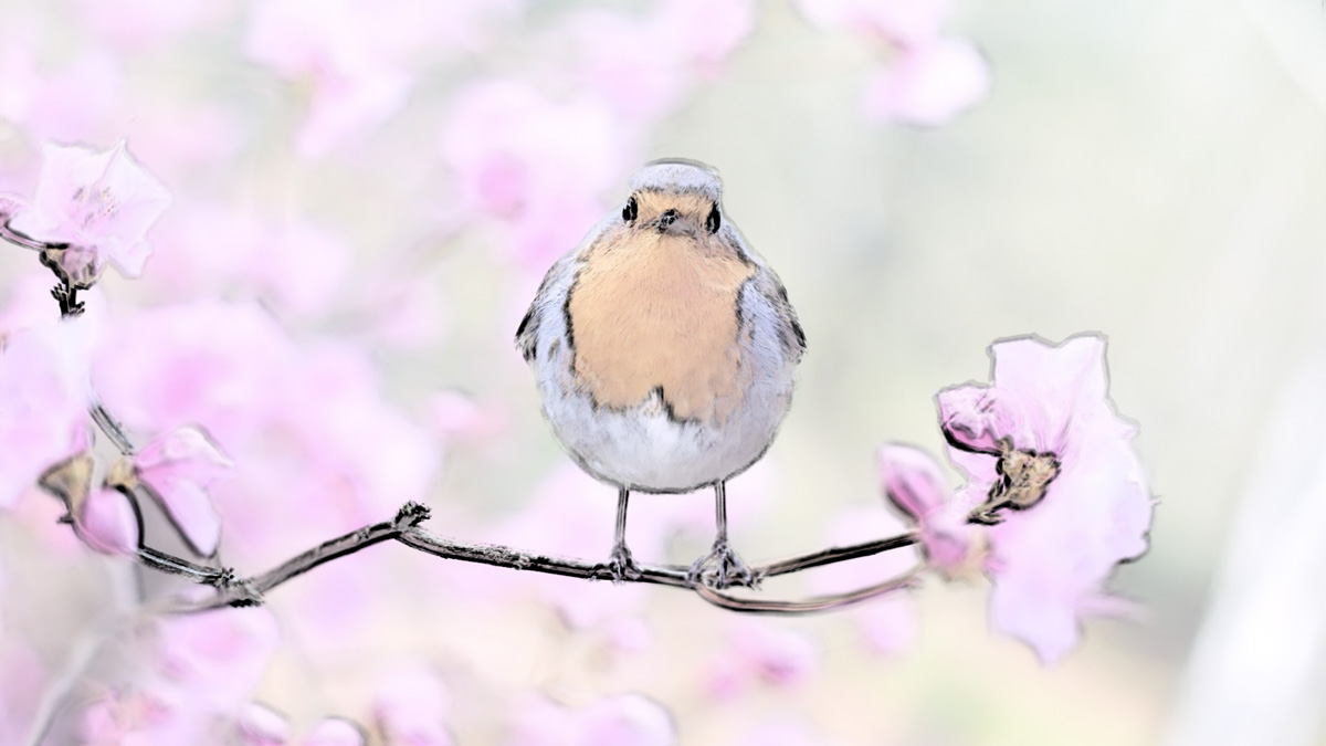

Handgezeichnete Kanten (animiert) – Bilder zum Vergrößern anklicken

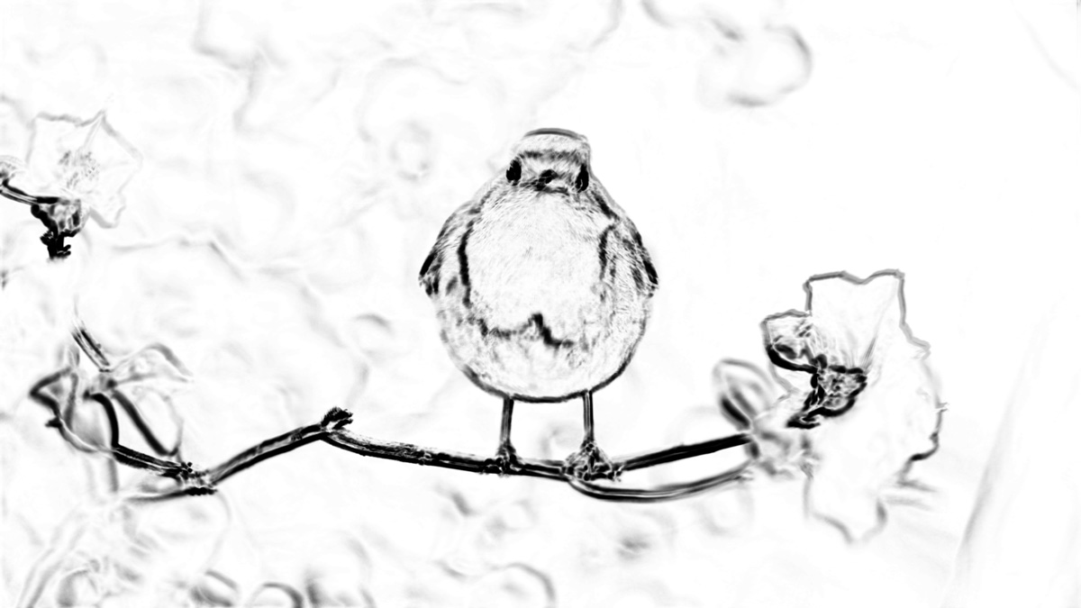

Kanten hervorheben (nicht animiert, hier mit Inhalt 43 %)

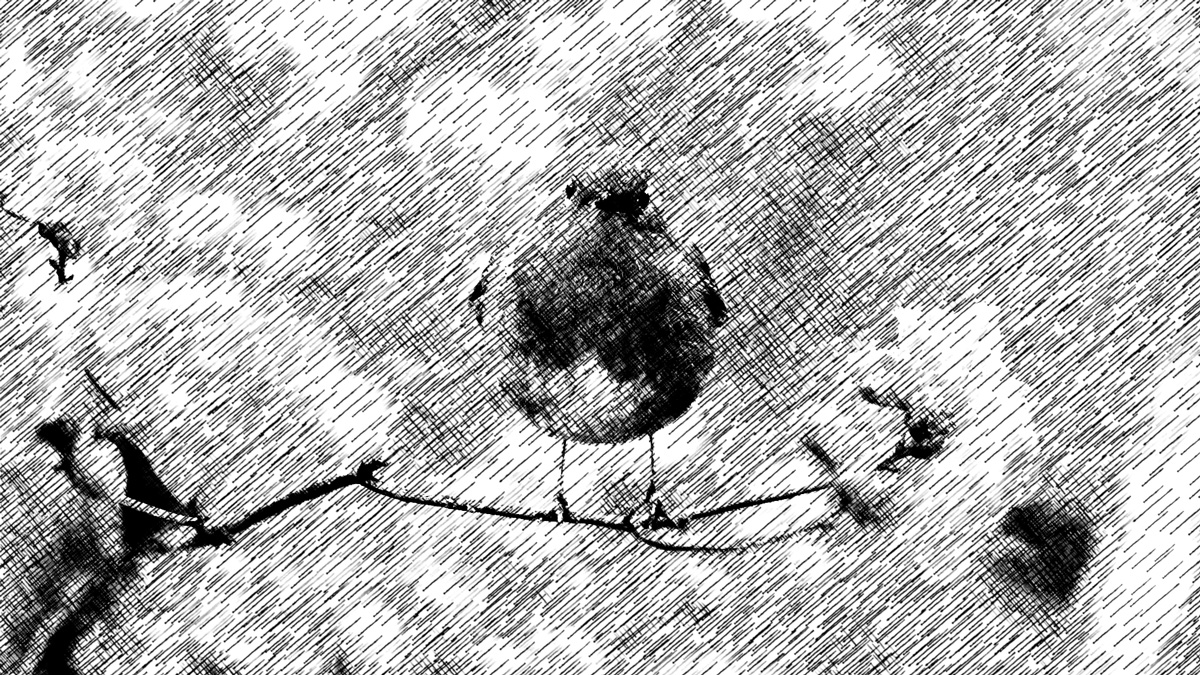

Schraffur-Effekt (animiert)

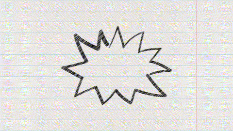

Handgezeichnete Kanten:  Bilddetails werden nachgezeichnet und animiert abgespielt. Schrift oder Dekorations-Elemente auf die der Effekt wirkt, erscheinen gekrakelt und animiert.
Kanten hervorheben: Effekt auf die Bilder legen, Kanten werden in gewünschter Stärke nachgezeichnet. Zeigen Sie Ihr Bild als einfache Skizze oder kombiniert mit den betonten Kanten.
Schraffur-Effekt: Effekt auf die Bilder anwenden und aus 12 Texturen wählen, in welchem Stil Ihr Bild am interessantesten wirkt. Ihr Bild erscheint als animierte Strichgrafik, schraffiert, gekringelt oder gepunktet.
