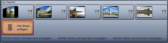

Öffnen Sie Ihre AquaSoft DiaShow und ziehen Sie gleich ein Kapitel-Objekt aus der Toolbox in die Timeline. In das Kapitel fügen Sie Ihre Bilder ein.
Nun ziehen Sie ein Flexi-Collage-Objekt in eine neue Spur des Kapitels, die sich unter den Bildern befindet (auf „Hierher ziehen, um neue Spur anzulegen„).

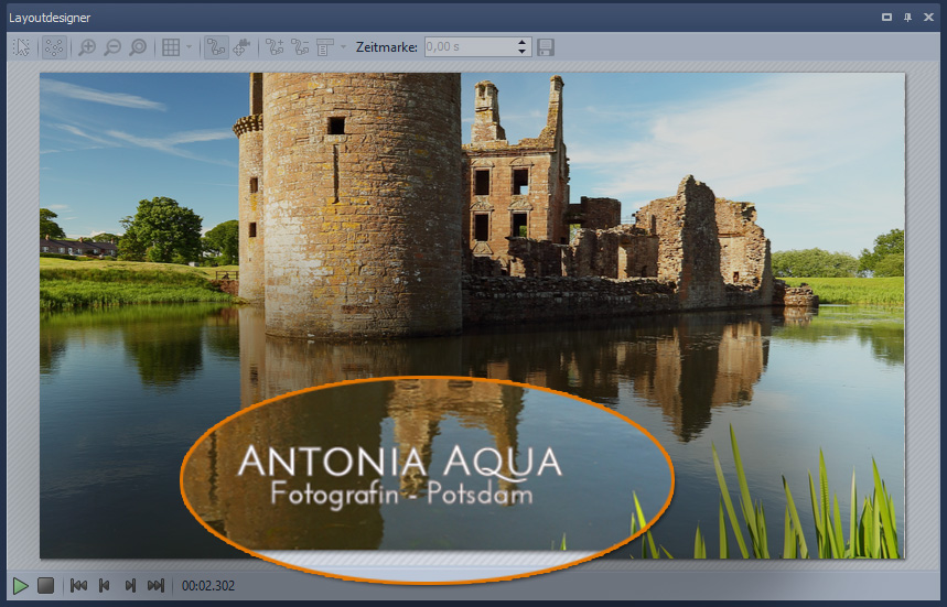

Platzieren Sie die beiden Schriften in der Mitte des Vorschau-Bereichs im Layoutdesigner. Sie können sich dort die Mittellinien anzeigen lassen, so können Sie die Texte besser ausrichten.
Klicken Sie nun in der Timeline auf den roten Rand der Flexi-Collage. In der Flexi-Collage sind beide Texte verbunden, so müssen Sie nur noch die Flexi-Collage selbst positionieren, um Ihr Wasserzeichen an die gewünschte Stelle zu bringen.
Ich empfehle Ihnen, das Wasserzeichen mittig in der unteren Bildhälfte zu platzieren.
Wenn sich das Wasserzeichen zu dicht am Bildrand befindet, lässt es sich viel leichter aus dem Bild entfernen, indem der Bildrand abgeschnitten wird.

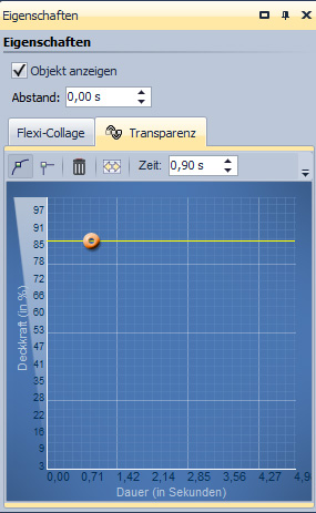

Während die Flexi-Collage noch immer aktiviert ist (Rand der Flexi-Collage in der Timeline anklicken), gehen Sie zum Fenster „Eigenschaften“. Dort befindet sich der Reiter „Transparenz“.
Klicken Sie in das blaue Feld und legen Sie die Deckkraft Ihres Wasserzeichens nach Belieben fest.
