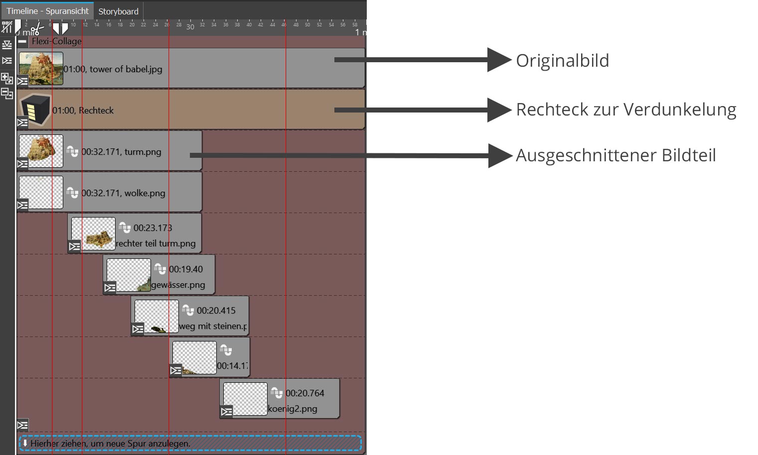

Fügen Sie zuerst eine Flexi-Collage ein. Ich verwende eine Flexi-Collage und kein Kapitel, weil man über die Flexi-Collage noch einen Kameraschwenk legen kann.
In die erste Spur kommt das Originalbild.
In die zweite Spur ziehen Sie ein Rechteck, das Sie in der Toolbox unter „Formen“ finden. Unter „Eigenschaften“ wählen Sie als Farbe Schwarz, stellen Sie dieses aber mit einer Transparenz ein – alternativ können Sie auch den Farbcode #00000092 eingeben. Das ist die Einstellung, die ich im Video oben verwendet habe.
In die Spuren unter dem Rechteck fügen Sie nun die ausgeschnittenen Bilder ein. Wenn Sie mehr als einen Bildteil ausgeschnitten haben, ist hier die Reihenfolge wichtig. Je früher ein Bildteil erscheinen soll, desto höher sollte dessen Spur liegen (umgekehrte Stufen).
Original und Ausschnitt haben durch die transparente Fläche die gleichen Maße. Dadurch, dass das Bild beim Ausschneiden nicht verkleinert wurde, lassen sich die Bildteile passend auf das Original legen.
Aufbau in der in der Timeline
Aufbau in der Timeline (mit Klick auf das Bild kann man es vergrößern)
Im Bild oben sehen Sie den Aufbau in der Timeline. Die ausgeschnittenen Bildteile sind stufenartig aufgebaut. Im Hintergrund (bzw. in der ersten und zweiten Spur) ist immer das Originalbild und die Verdunkelung zu sehen, während nach und nach neue Bildausschnitte darauf erscheinen.

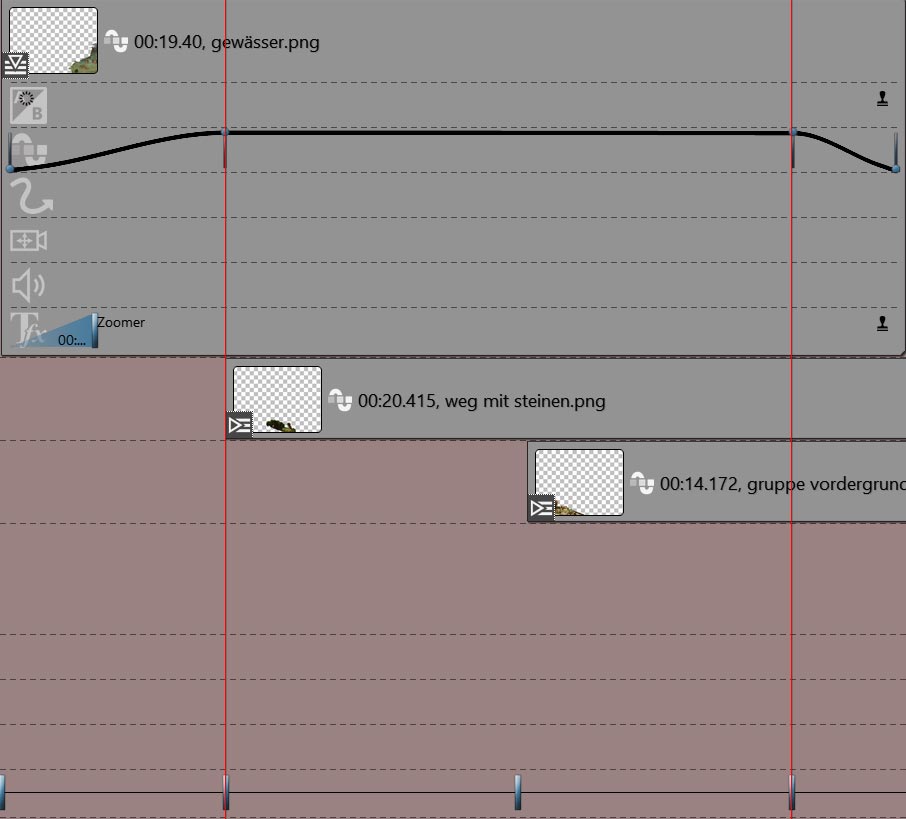

Nachdem Sie den Aufbau Ihrer Bilder in der Timeline fertiggestellt haben, kommen wir zum nächsten Schritt. Die Bildteile sollen so erscheinen, dass Sie nicht den Fokus vom Fluss der Geschichte ablenken. Sie sollen ganz dezent und nicht zu schnell „aufleuchten“. Dazu können die Bildteile mit Alphablending eingeblendet werden (unter „Eigenschaften“ im Tab „Bild“ unter „Einblendung“). Die Dauer der Einblendung können Sie anpassen und etwas verlängern. Schauen Sie einfach, was in Ihrem Bild am besten wirkt.
Alternativ kann man mit der Transparenzkurve arbeiten – dieses Vorgehen ist besonders in Stages zu empfehlen. Später erstellen wir noch einen Kameraschwenk –  die Transparenzkurve kann mit diesem dann wunderbar korrespondieren.
Keyframes für kameraschwenk und Transparenz
Bei Einblendung per Transparenzkurve kann man in Stages die Keyframes aufeinander abstimmen
