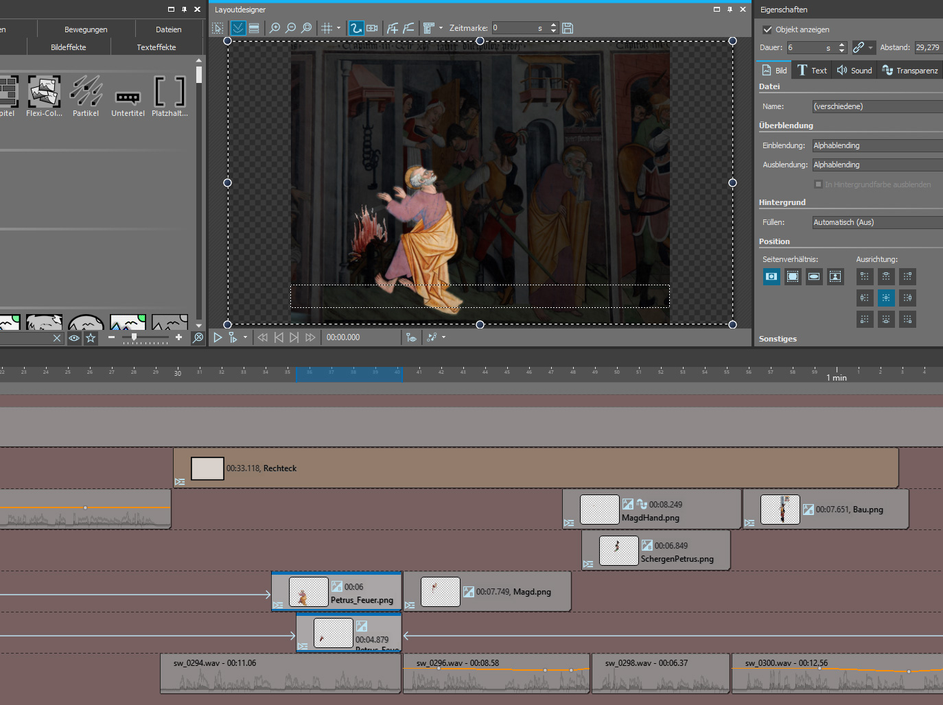

Petra Marx startete mit Urlaubsdiashows. Wollte sie etwas besonders hervorheben, löste sie das mit manuellen Pfaden und Zooms/Kameraschwenks. „Doch wenn ich Kunstobjekte erklären wollte, war ich äußerst unzufrieden, weil ich durch das Zoomen das oftmals wichtige Umfeld zur Erklärung des Bildes verlor. In einer Kunstsendung von Arte habe ich erstmals die Möglichkeit gesehen, mit unterschiedlicher Helligkeit wichtige Details hervorzuheben, ohne dabei das Gesamtbild dem Betrachter zu entziehen.“
An ein ähnliches Projekt wollte sich Petra Marx ebenfalls wagen. „Frau Kabelitz vom Support hat mir die Möglichkeit aufgezeigt, das Gesamtbild, welches ich in die Flexi-Collage eingefügt habe, mit Hilfe halbtransparenter Rechtecke zu verschatten. Dadurch wird das Bild dunkel und ich habe die Möglichkeit, auf den Grad der Verschattung Einfluss zu nehmen.“
Am Anfang kommt das Freistellen
Mit dem frei zugänglichen Grafikprogramm GIMP begann Petra Marx dann die Bildteile freizustellen. Sie vergrößert die Bilder dabei so stark, so dass sich mit der magnetischen Schere das gewünschte Detail einfach herausschneiden lässt.
Die so erhaltenen Details werden als png-Bild mit transparenten Rändern umgewandelt und dann in Stages eingefügt.
Im Hintergrund liegt das Originalbild und wird mit einer Rechteck-Form verschattet. Die interessanten Bilddetails werden dann mit Hilfe der freigestellten png-Grafiken eingeblendet , wirken wie „angestrahlt“ und rücken so in den Fokus der Betrachtung. Diese „hellen“ Details bleiben dabei auf dem verschatteten, aber noch gut erkennbaren Originalbild liegen. So bleibt der Kontext erhalten.
