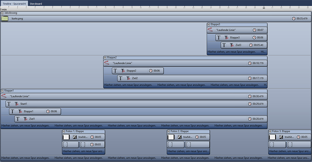

Der Knackpunkt: Wir können nicht einfach die erste Karte inklusive Pfeil kopieren und als Grundlage für die zweite Strecke verwenden. Der erste Pfeil würde beim Abspielen nämlich erneut ablaufen, das ist hier aber nicht gewünscht. Die bereits zurückgelegte Strecke soll statisch zu sehen sein, immer nur jeweils die aktuelle Etappe abgespielt werden. Konkret bedeutet das für unser Projekt, dass wir bei allen bereits absolvierten Etappen die Anzeigedauer bis zum Ende der DiaShow verlängern. Zusätzlich werden in diesem Beispiel die Ortsnamen angezeigt und die Länge der Etappen beschrieben.

Beispiel für den Etappen-Aufbau in der Timeline-Ansicht
So gehen Sie vor, um in der DiaShow mehrere Etappen auf einer Karte darzustellen:
  1.  Notieren Sie ihre Etappen, damit Sie den Überblick behalten.
  2. Fügen Sie ein Kapitel mit dem Namen „Jakobsweg“ ein, in die erste Spur wird das Kartenobjekt gelegt.
  3. In dieses Kapitel wird eine Spur tiefer ein neues Kapitel mit dem Namen „Etappe1“ eingefügt. Darin platzieren Sie in jeweils eigenen Spuren:
    – den „Dekorierten Pfad“ für die erste Etappe
    – ein Text-Objekt für den Startort
    – ein Text-Objekt für die Etappenbeschreibung
    – ein Text-Objekt für den Zielort.
  4. In eine weitere Spur des Jakobsweg-Kapitels legen Sie ein Kapitel für die Fotos, die die erste Etappe zeigen.
  5. Legen Sie in das Foto-Kapitel den „weißen, transparenten Hintergrund“ aus der Toolbox. Damit kann man die Karte wie im Beispielvideo durchscheinen lassen und die Fotos darüber arrangieren. Ist das Durchscheinen der Karte bei den Überblendungen nicht erwünscht, kann der „Farbige Hintergrund“ verwendet werden. In der zweiten Spur des Foto-Kapitels ist Platz für die Bilder.
  6. Für die nächste Etappe können wir das Kapitel „Etappe“ 1 kopieren und einfügen. Den Kapitelnamen auf „Etappe 2“ anpassen und das Kapitel an die richtige Position verschieben.
    Tipp: Kapitel, in denen nicht aktiv gearbeitet wird, können über das „-„-Symbol eingeklappt werden.
  7. Die Karte aus der obersten Spur muss bis zur letzten Etappe über die ganze Timeline verlängert werden.
  8.  In der kopierten neuen Etappe kann man nun den ehemaligen Startpunkt auf das neue Ziel „umlenken“. Dann rechte Maustaste drücken, „Pfad umkehren“. Text-Objekte an die neuen Stationen verschieben (das 1. Start-Text-Objekt wird nicht mehr benötigt) und Beschriftung ändern.
  9. Um nun beim Abspielen zusätzlich die Vorgänger-Etappe angezeigt zu bekommen, aus dem 1. Etappe-Kapitel das „Laufende Linie“-Objekt sowie die Ortsnamen durch Ziehen am Ende des Objekts verlängern.
  10. Für das nächste Foto-Kapitel und die folgenden Etappen entsprechend ab Punkt 4. in dieser Liste verfahren.
  11. Falls nicht alle Objekte im Layoutdesigner angezeigt werden, muss in der Menüleiste unter > Extras > Programmeinstellungen > Layoutdesigner der Wert bei „Objekte gleichzeitig“ erhöht werden.
